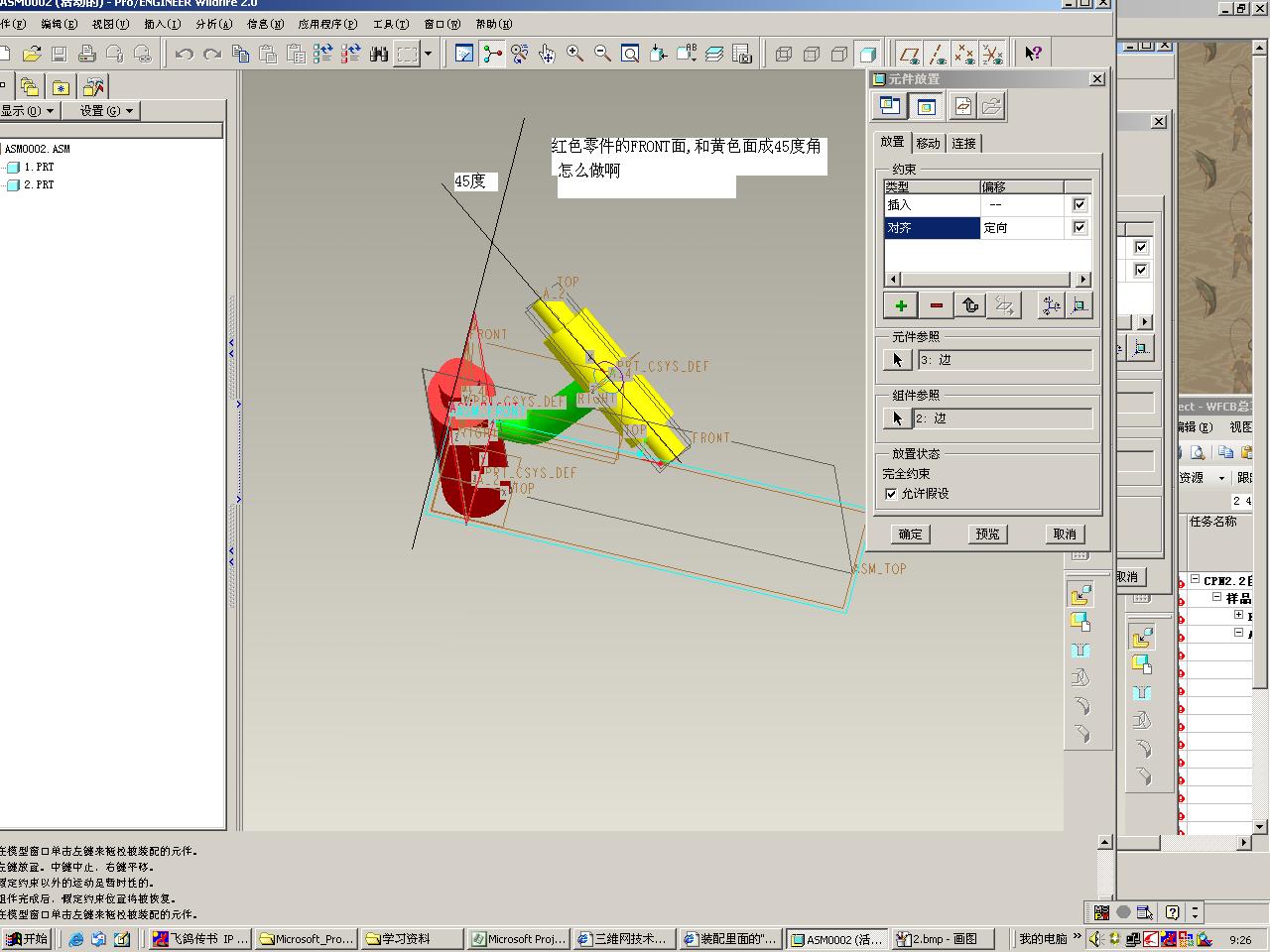

下面我做的装配图,在1和3建立关系的时候,不会做了。那位高手指点下啊 ,先谢谢了啊7 R$ C7 @2 h: W# `1 h

用两个面约束:其中一个是对齐合并,另外一个采用角度
; r1 U9 ~( t: I- _6 ?5 [( X" S
3 E: p8 e: f, x0 x& I0 ], ~然后用点在面上确定。
