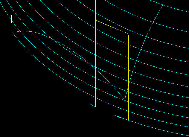

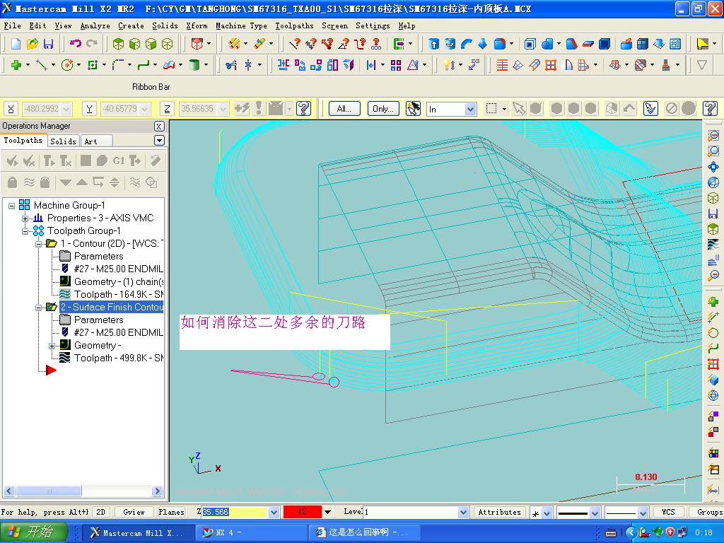

如何清除下图中等高外形多余的刀路??

发表于 2007-12-29 09:57:47 | 显示全部楼层 来自: 中国
你改一下刀路的过渡方式试看。

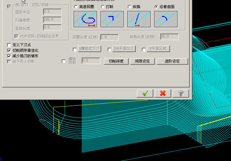

 楼主| 发表于 2007-12-31 00:30:03 | 显示全部楼层 来自: 中国天津
但是过渡方式选‘沿着曲面’,当Z轴下刀时会踩刀啊,尤其在加工封闭外形曲面时会踩断锣刀,在走曲面挖槽时短于Z轴斜向进刀长度的刀路系统会跳过,如果这个命令能移到曲面等高外形上就好了

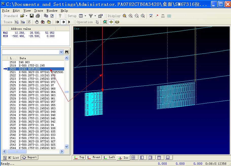

发表于 2008-1-1 14:32:26 | 显示全部楼层 来自: 中国江西鹰潭
小弟不才,那只是简单的看刀路的程序(NcViewer 3.54), ]  {7 o1 [/ M7 Y' P! U7 A( m2 w0 Z
会不会过切要看你怎么改了。
发表于 2008-1-1 17:58:51 | 显示全部楼层 来自: 中国浙江舟山
不知道你设置深度是不是合理,还有刀具优化有时候是不能够选择的啊
6 a5 w4 ]$ h) k" M1 \' ]9 S% r边界的选择模式是什么?是内中外,有没有骗刀的必要
; @$ z8 `/ M: ?! J2 {粗略的看你是新手2 ?7 ^9 `% p- N
你要定义边界是可以解决的$ }9 c6 r9 S, w/ l6 q: i% K! D" O. a
第三方软件是可以修剪的,方法用动态和定面的方法可以修剪
+ s" \/ J  [* K预防错误你必须反入MASTER里看看,是不是对的
 楼主| 发表于 2008-1-3 01:13:49 | 显示全部楼层 来自: 中国天津
其实mc X可以裁剪刀路,只是我闲其过于繁琐
