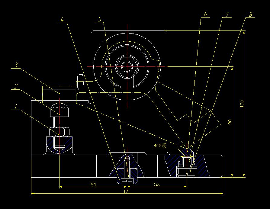

6,7,8是什么 还有它的 材料 代号

7是个小圆柱吧.为了顶住6
. H; Q* ~  x9 K- E9 R+ J0 I+ Q8 l, c8是个一字螺钉.

图中不是有箭头标示吗?各个部件应该有名称的吧?
发表于 2007-12-29 15:52:23 | 显示全部楼层 来自: 中国江苏泰州
可能是机加工夹具图。

供参考:
" C) }) W! y0 |- U$ d图中点划线是工件
4 @0 ^- z; c+ d0 ~4 U* w) z6、7、8 或许是个浮动支撑组合件,6 支撑  7 弹簧  8 螺钉。

夹具夹着零件嘛,相当于一面两销嘛

应该是个机加工夹具,678是个浮动支撑

应该是一副夹具,虚线就是工件

对,同意7#的
  z' g, Q+ s5 P* z( X- `6、7、8 是个浮动支撑组合件,6 支撑  7 弹簧  8 螺钉。8 F: f  N8 ~( g& }+ G
什么材料就不好说了,普通钢材也就可以了,不过6的硬度因该是很高的。

双点画线是工件,应该是一个工件的浮动定位夹具,材料2、6件要热处理,硬度较高,其他用碳钢就可以。
