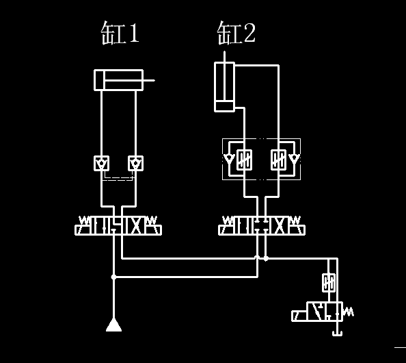

如图示的系统中,缸1与缸2共用一个缓冲油路,缸2综回时有负负载(可通过调节双向节流阀使油缸平衡)。当缸2在缩回状态开始缓冲减速时,缸1换向阀T口压力必然升高至某一值(估计差不多有3至5MPA吧)。此时,在缸1与Y型机能换向阀之间加叠加式双向液压锁,1、缸1是否会产生运动?2|、若缸1不动,双向锁与缸之间原有的保压值是否会变动?

50公斤应该是液控单向阀处于打开状态的.....油缸两端面积不同,运动应该是当然的事...
发表于 2007-12-29 12:53:50 | 显示全部楼层 来自: 中国江苏无锡
(估计差不多有3至5MPA吧)。
: ?+ N3 V4 j* b$ e% N回油管怎么会有怎么大的压力!液控单项阀估计要打开,就是部打开你也不能用这种方法!其实就是一点管子,你可以单独回油呀!或加大回油管的直径!最好单独回油
发表于 2007-12-29 19:12:38 | 显示全部楼层 来自: 中国河南驻马店
T口的压力3~5MPa会使液控单向阀打开。
3 v" M  q5 a, `7 h使用液控单向阀时换向阀的中位技能选择Y型,就是为了液控单向阀的可靠性,建议两个回路分别单独回油。
发表于 2007-12-29 20:13:32 | 显示全部楼层 来自: 中国辽宁辽阳
T口的压力3~5MPa会使液控单向阀打开。可在两阀的回油各加一个单向阀
发表于 2007-12-30 14:11:05 | 显示全部楼层 来自: 中国河北唐山
首先在缸2减速的过程中缸1肯定要动作,建议楼主在缸1的回油路上安装一个低压单向阀,将管路反向断开就可以解决这个问题了。

6#的方法可行,你可以加一个开启压力是0.1~0.5MPa的单向阀,板式插入式管式的都有

我最初的方案也是在缸1回路中安装一个02T(开启压力0.05MPA)的叠加式单向阀,问了几家经常配套叠加阀的厂家及经销商,都说该阀没有备品,订货的货期一个月到一个半月不等。我十一月下旬订了一件,前两天才到货。但我现在不太想采用该方案了,原因除了该阀货期长以外,最主要的是我怕因单向阀产生的0.05MPA的背压影响双向锁的锁紧效果。1 F0 s& L: ?8 V) f( P1 r" l5 Y
" S- n' L; W! i$ [8 A3 |3 g; n
发这个帖子之前我仔细考虑了一下,根据叠加式双向液控单向阀的结构,我感觉T口存在3~5MPA的背压时,因为作用于双向锁控制阀芯两端的液压力相等,控制阀芯是不起作用的。若T口处的压力值高于锁后的保压值,便足以冲开锁。锁在被T口压力冲开以后,锁的A、B进口及出口处压力会趋向一致。因为弹簧的存在,当进口及出口的压力值相等时,锁应该处于关闭状态,油缸形不成差动回路。

不好意思,今天刚刚有空做这个实验,结果如下:
# Z3 G5 b( ~6 W3 {( d: F1、缸2伸出缓冲时,此时测得T口最大压力为7MPA,缸1不产生动作。即液压锁可以阻断差动回路的形成。# n+ c$ j% ^: s3 _, ^* W# o1 V
2、但此时观察液压锁与缸之间的压力表,均上升,无杆腔压力升至7MPA,有杆腔压力升至活塞面积比与9MPA,符合油缸有无杆腔之面积比。泵停止供油后,缸1两端压力不降。也就是说,锁能被冲开,但油只能从锁进入油缸两腔,反向不能流出。

) {& a) F! K2 n  H, I根据你的试验结果,个人认为,当系统为7MPa背压时,双液控单向阀的一个单向阀打开了,使压力油进入了无杆腔,由于与有杆腔相连接的单项阀未打开,所以它的压力可以上升到9MPa。
发表于 2008-1-22 09:15:17 | 显示全部楼层 来自: 中国江苏无锡
当叠加式液单进口A,B压力相等时,液单是打不开的,无论A,B口压力有多高.
, S7 ?' [" t. H5 |  F液单内部结构A,B口两边压力平衡了,阀芯是不动的,所以只能单向流动的.
