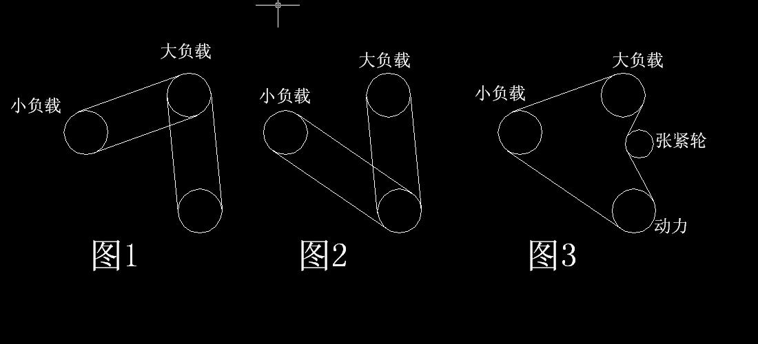

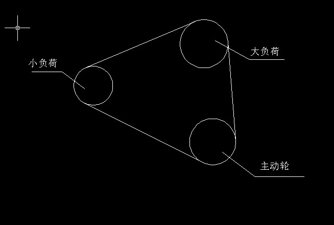

负荷相差悬殊的两负载能共用一根三角带吗?2 J7 i; t: T" p3 ~2 Y
如下简图,
发表于 2007-12-28 07:17:26 | 显示全部楼层 来自: 中国江苏常州
不能这样用,大负载与电机的包角不够。最好用双槽带轮,皮带型号可以不一样。
发表于 2007-12-28 08:09:25 | 显示全部楼层 来自: 中国上海
可以共用,但要计算负荷能力必须符合负载的需求。

这样的机构在车辆、农机中多有出现,例如同时带动风扇和水泵,这样能简化机构。总的传动功率不超过V带的传动能力就可以。

应该可以,计算传动总功率应小于V带工作负荷,可采取改变V带型号或增加带数。

其实可以从主动轮上分两个皮带轮分别带动两个负荷就可以了。& z" O! ^" a7 p0 m, u
楼主的结构不大合适" H$ j4 f4 f5 v& {. A( L
大负荷可以连接两个带" b0 Z+ X  `5 r7 b: d0 T/ O
小的一个就可以了。槽还可以不一样

可以,根据简图来看,传动带的包角不得太小,否则会引起打滑的。
发表于 2008-1-26 08:44:04 | 显示全部楼层 来自: 中国辽宁沈阳
包角不能小与120度
