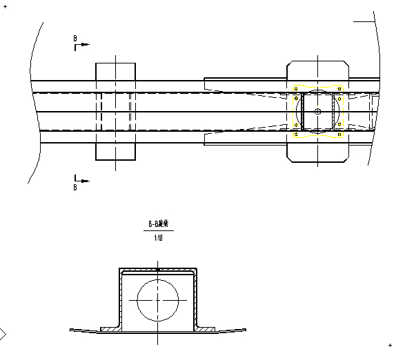

各位版主以及各位制图高手请帮帮解决问题:
1 C" l" d/ ]8 v) `' a. K如附件中的图所示,仅仅剖到离剖切线一定的距离,而看不到后面的实体?
% g6 T4 X; {& u- v( |6 F不知道ug有没有这个功能,ug可是高级软件啊,据我所知,solidworks可是有这个功能的。
发表于 2007-12-28 06:35:37 | 显示全部楼层 来自: 中国山西太原
ug没有你想要的这个功能。
发表于 2007-12-28 13:57:46 | 显示全部楼层 来自: 中国江西九江
的确没有这个功能,剖切深度都是把整个零件剖开,如果你只想要其中一部分,可以利用视图边界把不想要的部分屏蔽掉。
