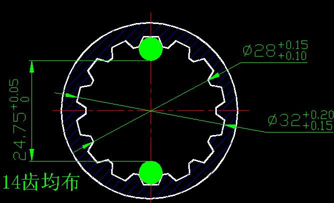

14.JPG * D( `$ D' i4 F# u9 H, x8 _
1:柳工50C轴齿轮的内花键参数:$ c2 H4 E  o* x, s. z
   已知如图数据能求出参数吗?
3 a5 R# ^% v  }, d7 \3 s2:成工30半轴
# G5 x$ Z5 ~6 f3 e; d  d    已知:外花键,14齿均布,D=39.4,d=33.量棒4.4跨棒距43.2
4 V: X. @3 q! R  X* f8 T/ j1 }2 f8 y    求外花键参数?
发表于 2007-12-27 20:39:06 | 显示全部楼层 来自: 中国江西南昌
如果能确定压力角的话,应该是没问题.
发表于 2007-12-27 22:33:22 | 显示全部楼层 来自: 中国广东
给楼主参考:; p% V. t- X. x7 B) C" ^: g
1、内花键,模数2,压力角20度,变位系数0.8。
" |5 g* \9 N# [, ]( Q/ g2 j2、外花键,模数2.5,压力角20度,变位系数0.8。
1 |8 U* r  o  a3 g$ K) ~! l两种都是采用日本渐开线花键标准,从量棒距来看,两种花键的配合都比标准上推荐的要松得多。

 楼主| 发表于 2007-12-28 08:07:49 | 显示全部楼层 来自: 中国福建泉州
以上数据是测绘数据。+ _! c8 n; w  I9 k4 i
成工30半轴:14齿外花键,与相配合的内花键小径35.2大径40.25量棒4.4跨棒距31.3(实测数据)& C7 H/ N" }* c
我用2.5m30度的滚刀,滚出来结果此花键也能与想配合的太阳轮配合。, ^; A3 v, }4 R9 l# ~! K
这又是什么回是了?2 i" x. [: C! e
会不会是双模数了?
