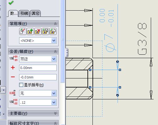

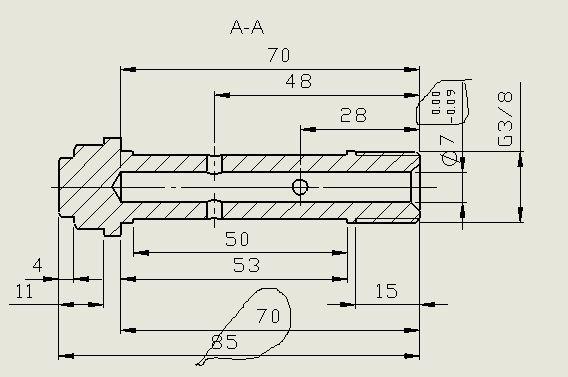

我做的工程图中尺寸数字的位置太高,还有公差下偏差不能改成一个零,请问有何办法,急
 楼主| 发表于 2007-12-27 15:33:04 | 显示全部楼层 来自: 中国浙江宁波
尺寸
是尺寸和尺寸线的距离较大,公差0.00-0.09,前面的零不能改成一个

发表于 2007-12-28 11:38:19 | 显示全部楼层 来自: 中国河南郑州
大哥们,看看人家的提问,你们回答的不对题啊!8 p" S# E( |, B0 j) l
1.尺寸线与尺寸数字间的距离;
# `8 E) J5 ]3 B5 O" z2.公差的尾随零问题,他是想要让公差显示为(0,-0.09)而不是(0.00,-0.09) 。

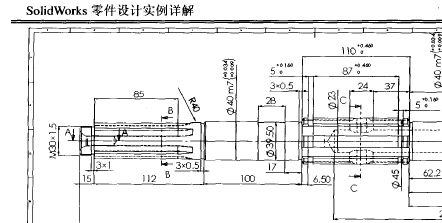

工程图
SOLIDWORKS应用详解有的,但没有介绍怎么改的

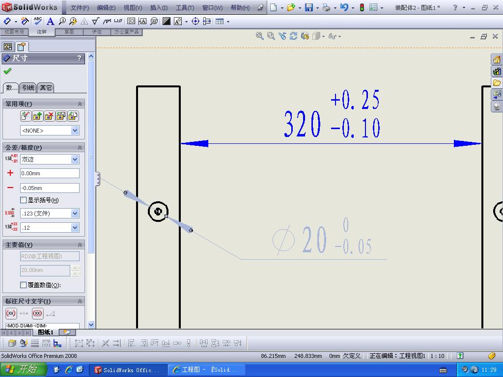

发表于 2007-12-30 10:59:03 | 显示全部楼层 来自: 中国山东青岛
6 Y! \3 C  ~9 m# b. x( P/ W+ l5 s# l4 N! g+ a. f" S
0 }/ X; Q; u5 q: l# B
+ T. p5 z' ]) R- @: k
你设定一下公差精度,然后用手动输入上偏差0
) V; r7 c& ~3 W! r- S8 S2 w4 G看看效果如何
' u* A$ L: m1 G% D关于设定尺寸数字与尺寸线之间距离的问题还没有找到在什么地方控制
- y  P& h( A% U
5 }3 Z6 C0 w) ?$ q, K. ~6 F) X% F0 [[ 本帖最后由 easternemperior 于 2007-12-30 11:09 编辑 ]
qian300 + 2 可以实现的方法之一

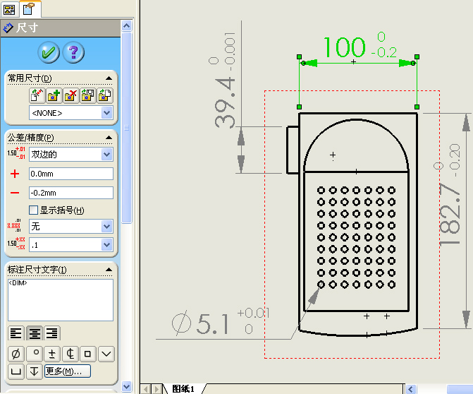

发表于 2007-12-31 11:52:56 | 显示全部楼层 来自: 中国湖北黄石
在公差位数里面修改上公差的位数为0就可以了。SW三维画图容易,出图就有些时间了。呵呵
