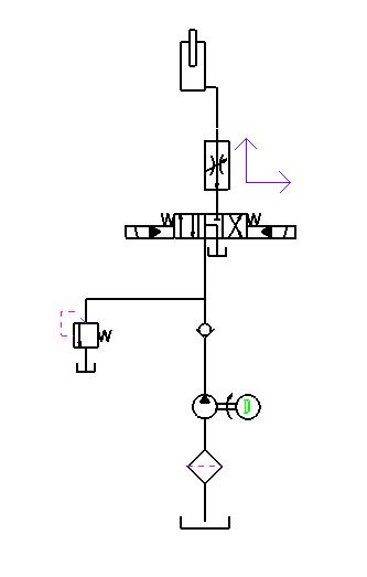

这种东西有专用阀的直接卖来就可以了
 楼主| 发表于 2007-12-27 08:24:51 | 显示全部楼层 来自: 中国浙江温州
回复 2# 的帖子
我是要设计思路,不是产品,主要是它的控制系统的设计
发表于 2007-12-27 09:12:14 | 显示全部楼层 来自: 中国河南新乡
楼主的这个案例会使液压缸出现短时失重下落,也就是说不平稳,这样允许吗?我想应该再加一个阀,比如顺序阀,但设定开启压力应该大于等于该液压缸上的负载加上缸重及摩擦力。

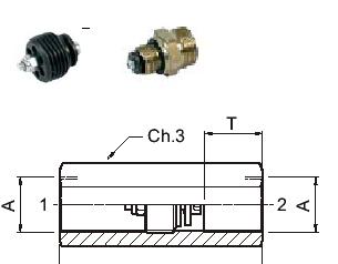

发表于 2007-12-27 11:15:20 | 显示全部楼层 来自: 中国上海
油缸口处有管路防暴阀吗??
2 q/ ?. R8 A. O% t这中系统上应该要的!不然安全性不是很高啊!!!!!!
  E, J5 h. ]+ `% F$ G; |/ _! _你们认为呢?
 楼主| 发表于 2007-12-27 12:04:33 | 显示全部楼层 来自: 中国浙江温州
回复 4# 的帖子
是随便画的,有一定的问题,可把伺服阀改成液控单向阀,不用具体管图,此图只是模板,可修改,暂时不考虑这个,主要是考虑如何控制(用单片机或PLC),主要采用电液比例控制方式

主要用于定位的,最大载荷为80KG,行程为1m,别想那么复杂,就简简单单,就当玩具一样设计好了
