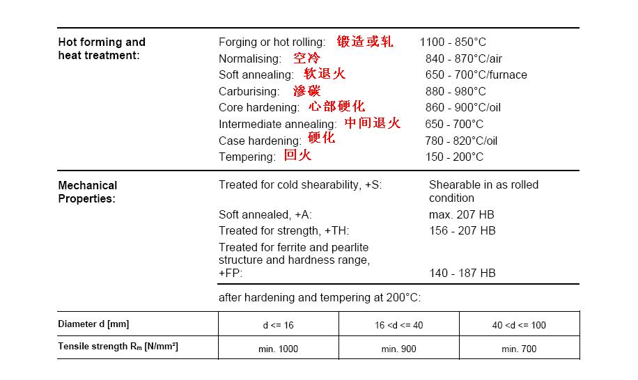

本人现需要对16MnCrS5圆钢这种材料进行调质处理,我现在只有淬火部分的热处理工艺,不知道高温回火的加热温度、保温时间和冷却方式,大家谁知道请您一定要回贴,比较急。先谢谢

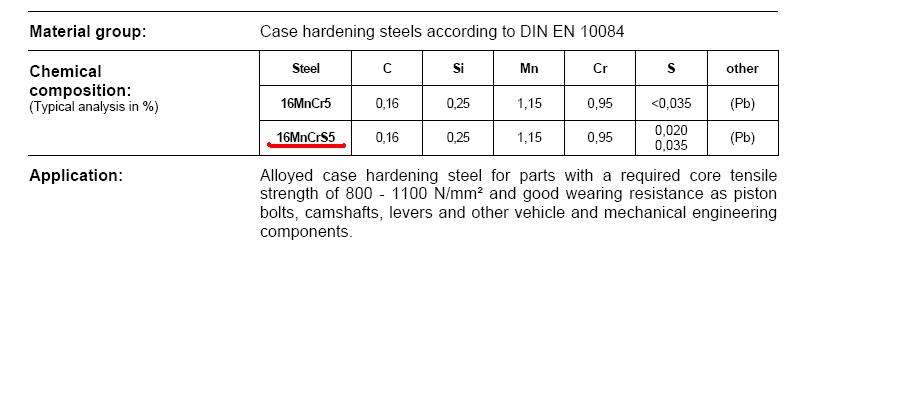

淬透性差,要渗碳处理。# e1 ~3 V) g" V- r. B* X2 ~
) H" b- ^* L+ @8 j& R  vCase Hardening - Double hardening Carburize 900-950°C; Cooling after case hardening - oil or water Surface hardening 810-840°C Tempering 170-210°C, duration 1h. . l- ?5 P- ~( j4 k9 B  c) @. C' n' u

 楼主| 发表于 2007-12-27 08:27:17 | 显示全部楼层 来自: 中国天津
感谢大家回复,但不是我要的结果,楼上回复的只是16MnCrS5的供货状态,我求助对这种材料调质处理中的高温回火的曲线或数据,就像淬透性曲线那样的表格曲线,但是高温回火的。
