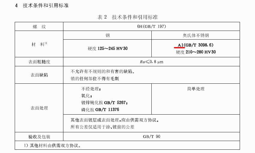

你这是个销子,可采用结构钢,并且镀铬或镍。

1.JPG : N! o- A+ `, F8 R" ~* v

发表于 2008-1-9 14:07:33 | 显示全部楼层 来自: 中国福建泉州
原帖由 hourpp 于 2007-12-26 14:52 发表 http://www.3dportal.cn/discuz/images/common/back.gif
( P8 V  @% C3 Z你这是个销子,可采用结构钢,并且镀铬或镍。# _/ |0 L, y6 L5 }3 }
你可参考国内标准:
7 s9 o+ v& g; ~5 t% E
( U! V, G& _+ ]1 m6 n! t( jGB/T 120.1-2000 内螺纹圆柱销 不淬硬钢和奥氏体不锈钢标准号:GB/T 120.1-2000中文标题:内螺纹圆柱销 不淬硬钢和奥氏体不锈钢英文标题:Paral ...
+ u; p  @) m2 P) H- e) l& B5 \8 l4 s
) e% F1 S; P# e% [从上面的几张图片看不到有关BW 380 M是个销子的任何证据
- e( d" N2 i8 _7 j$ ^: i3 ]请版主发个短信给hourpp ,请教他一下,谢谢!
