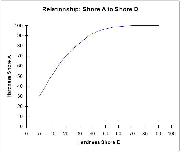

发表于 2007-12-26 18:30:06 | 显示全部楼层 来自: 中国北京
通过单位的实验结果,用软件拟合,得如下线性关系:A= 0.173D + 86.58/ G4 P3 g9 S! U* ^' Z! {
2 O. p: \1 |8 I6 s/ g7 k+ hHA和HD的原理是一样的,都是在标准条件一将标准的压针压入标准试样的表面,考察压入的深度来衡量试样的硬度。 $ P5 O3 |$ R8 n. {: B
不同的是压针的形状不同,HA是圆台形的,而HD圆锥形的。所以HA用来测试软塑料或橡胶,HD用来硬塑料和硫化橡胶。& ~' R. ~# d! e! h% N1 h
好象没有看到它们之间的换算法,只是当HA的测量值大于90时,改为HD型的,而当HD型的读数小于20时就用A型的

发表于 2007-12-29 10:13:09 | 显示全部楼层 来自: 中国福建厦门
刚好手上有shore A和shore D的换算图。。不知道楼主有没有用。。
云动风清 + 5 应助
