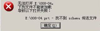

ug4.0文件打开时提示找不到schema传送文件,是什么原因?现在文件打不开,请问能不能恢复文件?

弹出错误对话框如附件所示,请教,多谢

升级到最新的版本4.0.4.2就能打开了
 楼主| 发表于 2007-12-27 15:04:37 | 显示全部楼层 来自: 中国重庆
回复 5# 的帖子
谢谢ZXS9帮忙,我升级到4.3,解决了问题,多谢!

我从三月份以来,也经常遇到这样的问题,每次只有重新画了,真郁闷。后来,我在朋友那里找的升级包,不过他没有原件,只有从他的安装目录中的UGII文件夹中的所有文件全部拷过来,替换自己以前的文件,还真管用,以前打不开的都能打开了,不过这个办法有点笨,谁有升级包的,上传上来分享一下
