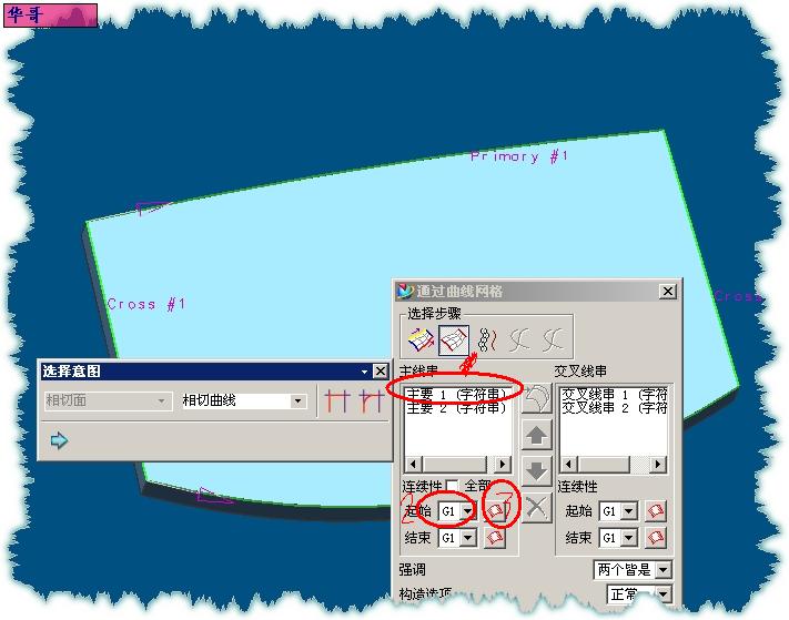

1.在UG4.0里我做了3个曲面,中间的面是"通过曲线网格"做的: z, P: l# x% R- W. w$ {/ o4 `
两边的曲面是"通过曲线做组"做的
  s# I! Q) {; `这3面怎么相切~~~~~~~~~~~~~~~~~~~~~/ ~1 @7 p$ l* Y0 A9 w4 B1 u0 {
2.我以前用UG2.0里面有曲面相切的选项,而4.0却没了
; |% L- H+ \3 U, y( p) ^0 Z# k) g6 @请各位高手告诉我怎么做~~~~~~~~~~~~~~~

我做的图~~~~~~~UG4.0
[localimg=400,300]1[/localimg]

发表于 2007-12-26 08:39:49 | 显示全部楼层 来自: 中国安徽芜湖
连续性
里面有连续性选择, 选G1 就可以了,
发表于 2007-12-26 09:10:54 | 显示全部楼层 来自: 中国浙江台州
功能基本上还是一样的,只是界面有些不同而已,多试几下就明白了。
