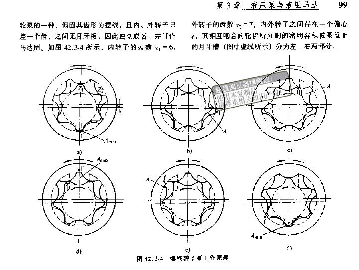

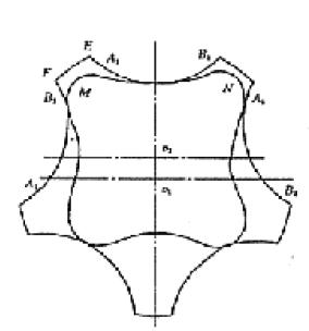

求如图油泵齿轮的测量,绘制.还有计算等方面的资料..图中所给的是四齿,我要做的是六齿,本人长期在线关注,望各位大虾帮忙解题..请版主帮我提升下." E% b" y% X. A

http://www.3dportal.cn/discuz/viewthread.php?tid=102539&highlight=%BB%FA%D0%B5%C9%E8%BC%C6%B4%F3%B5%E44 R/ q+ I; p) H7 V9 w& F
第五卷。
, Q7 t9 j2 [' Q需要很多流量,不行我可单独将第五卷上传给你。

妈啊,下了好多钱,,,不过下下来的东东发现和我的机械设计手册上是一样的
