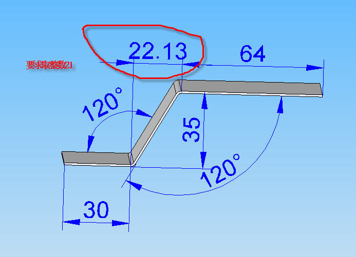

SE的钣金在二次折弯中如何精确定位尺寸- U3 O( f" n8 O% P$ f

你只能通过调整64的参数来达到取整21。

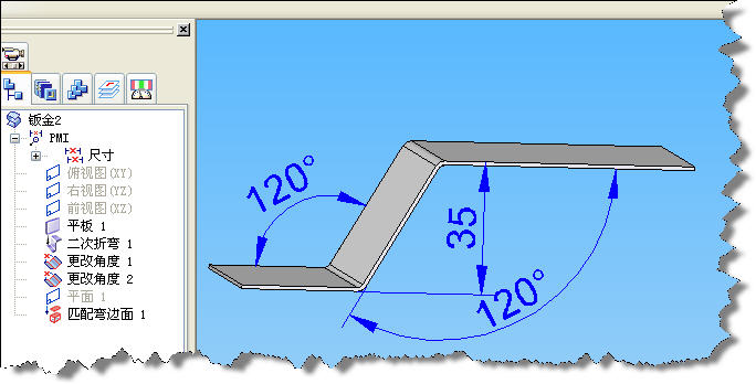

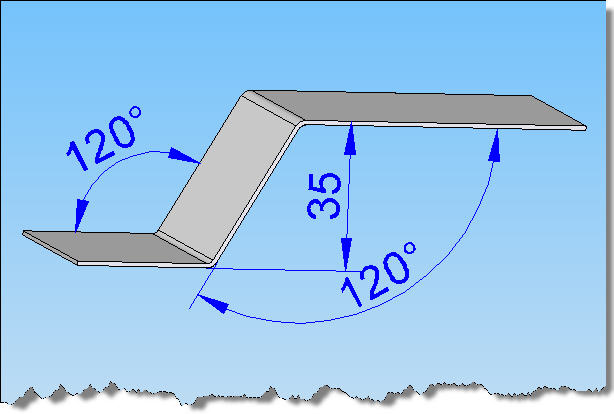

楼上两位大哥,你们是用二次折弯还是用了两次折弯,假如说是用的是二次折弯的话请问怎么设120度那个角度,如果是用了两次折弯的话,那个35的距离又是如何保证的?

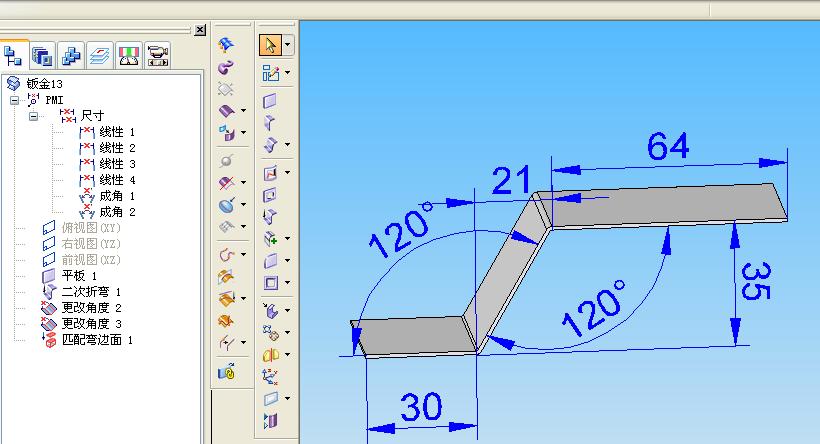

忙了半天,终于整出来了:把二次折弯半径改为0.35即可

调整折弯半径,应该不符合设计需求的,因为每个钣金材料的折弯半径都是固定了,像这样最小值。
