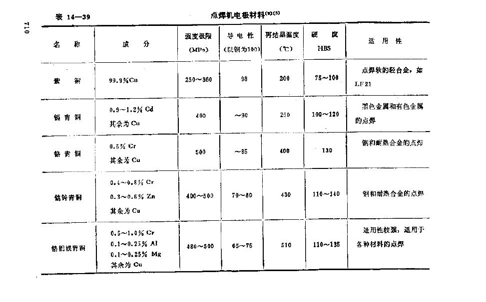

发表于 2007-12-25 14:45:37 | 显示全部楼层 来自: 中国上海
电焊焊极的材料可以参考下图。
hbh0606 + 2 应助
发表于 2007-12-26 16:34:17 | 显示全部楼层 来自: 中国福建泉州
碰焊电极的材料大都采用紫铜。因为紫铜导电性能良好。

发表于 2007-12-27 15:51:53 | 显示全部楼层 来自: 中国北京
建议你采用铬锆铜,导电性好,强度高,手动焊钳都采用这种材料,只是市面上不太容易买到,你可以在网上看看,很多电极专业生产厂家
