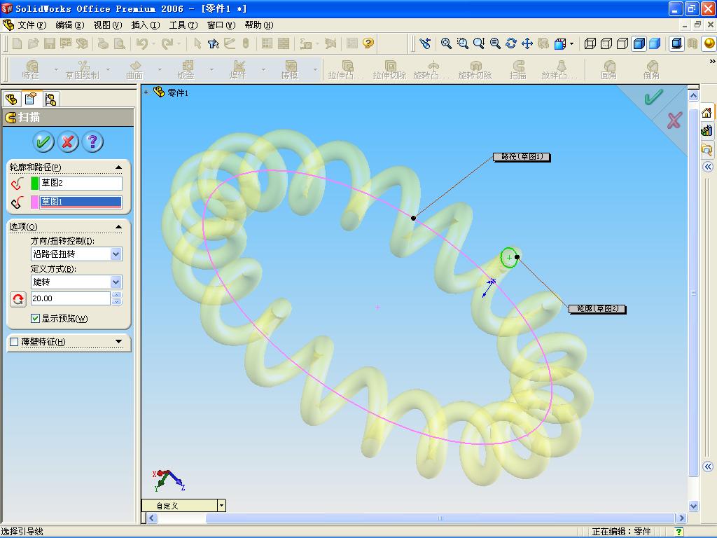

环形弹簧
是不是这样的?
 楼主| 发表于 2007-12-25 12:59:48 | 显示全部楼层 来自: 中国山东烟台
是啊,,楼上的大哥快告诉我方法啊 谢谢了啊
发表于 2007-12-25 13:10:48 | 显示全部楼层 来自: 中国广东中山
看看图示就明白了

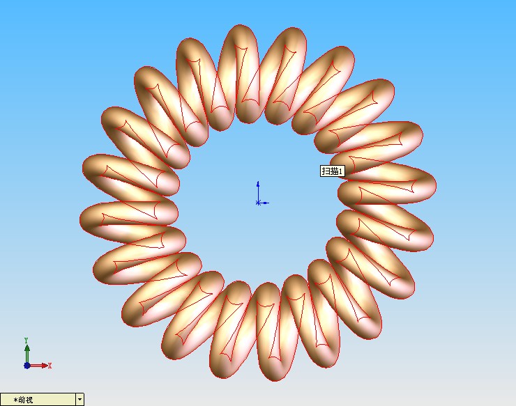

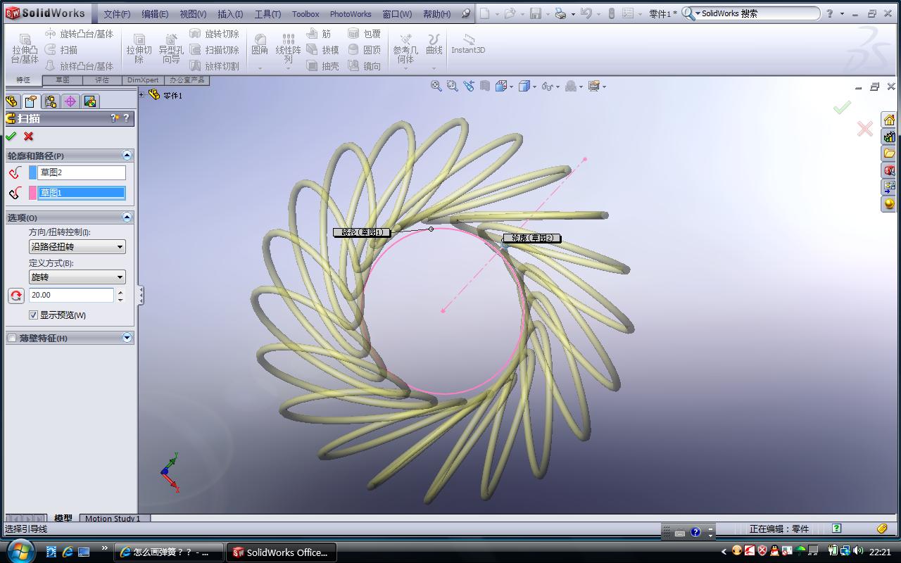

发表于 2007-12-25 22:21:13 | 显示全部楼层 来自: 中国广东深圳
为什么我画的会是这个样子 ?

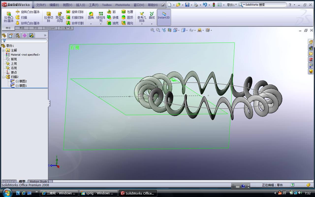

谢谢,画是画出来了,可是弹簧是 扁的,不是原的,不知道怎么搞的?

1 _' I3 U/ E# |
注意看草图的相对位置,两草图基准面相互垂直
发表于 2007-12-27 11:56:18 | 显示全部楼层 来自: 中国重庆
两草图基准面相互垂直,还应注意切向问题

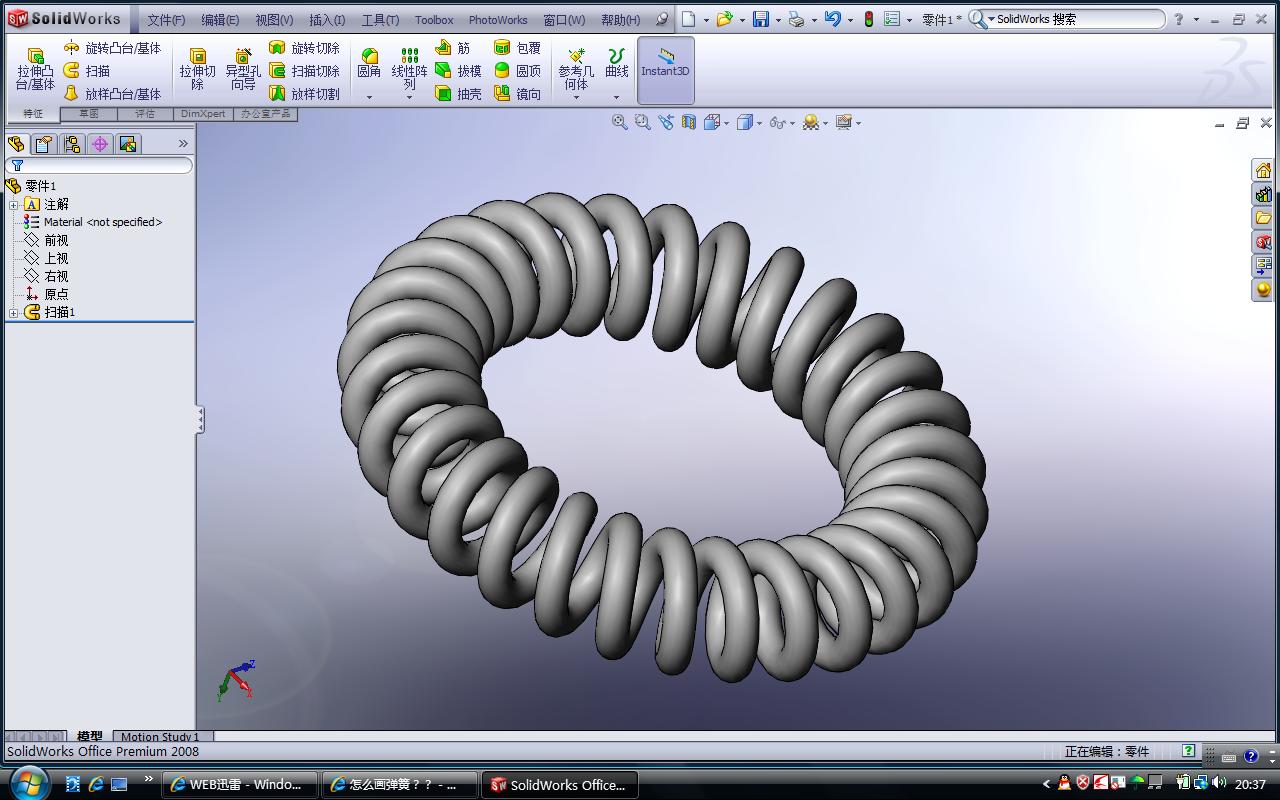

发表于 2007-12-27 20:37:10 | 显示全部楼层 来自: 中国广东深圳
谢谢指教,总算画出来了
