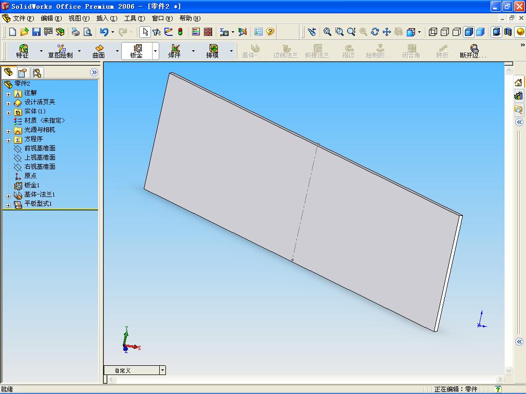

发表于 2007-12-25 13:25:48 | 显示全部楼层 来自: 中国广东中山
是这样不?
艾飞 + 2 应助
发表于 2007-12-25 13:27:48 | 显示全部楼层 来自: 中国台湾
若圓桶=圓筒+底 在SW07版後 是可以展開的 勿庸置疑
mr.lee + 2
发表于 2007-12-25 13:45:12 | 显示全部楼层 来自: 中国广东中山
楼上说得对

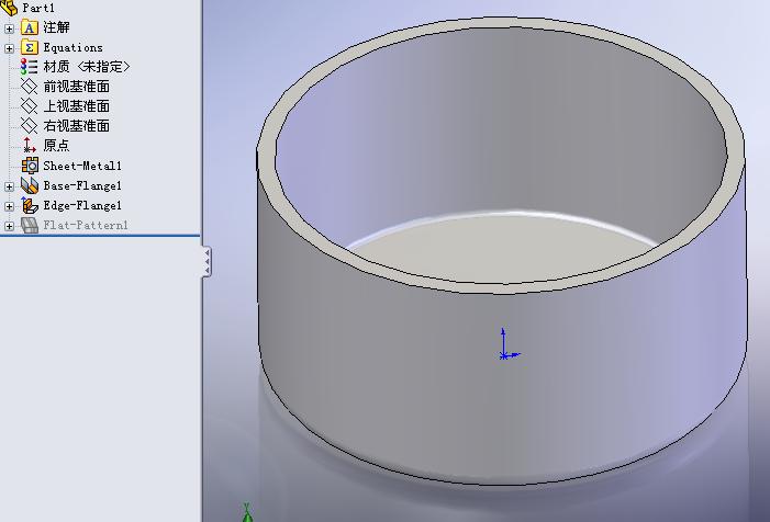

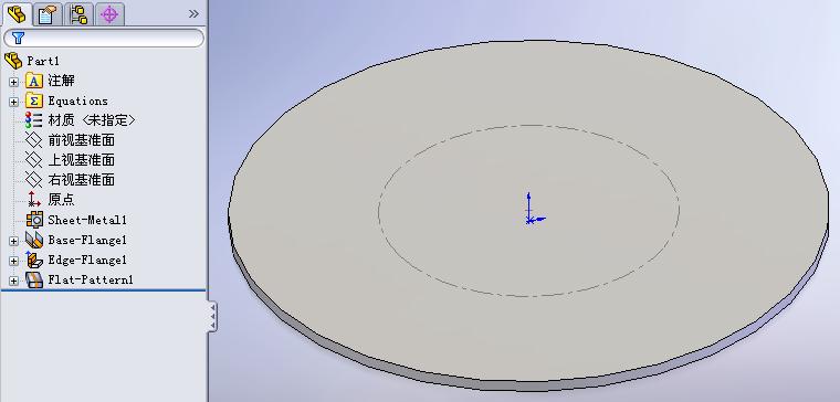

发表于 2008-8-27 08:21:04 | 显示全部楼层 来自: 中国广东中山
应邀上传钣金圆桶源文件2008版的
钣金圆桶.rar
115.34 KB, 下载次数: 48

发表于 2008-8-29 22:41:30 | 显示全部楼层 来自: 中国广东东莞
08版的钣金只可以画成有底圆桶,并展开,但是如果是特征画的,它就识别不到,不能转为钣金!这是它的不足点吧,不知以后的版本会不会有改善……

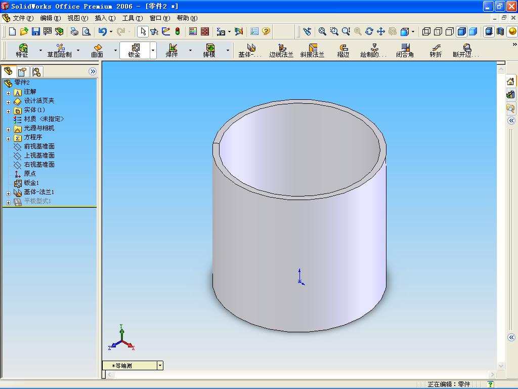

发表于 2008-8-31 14:55:44 | 显示全部楼层 来自: 中国四川成都
先人为的做个切口然后就可以转化为钣金件展开了
