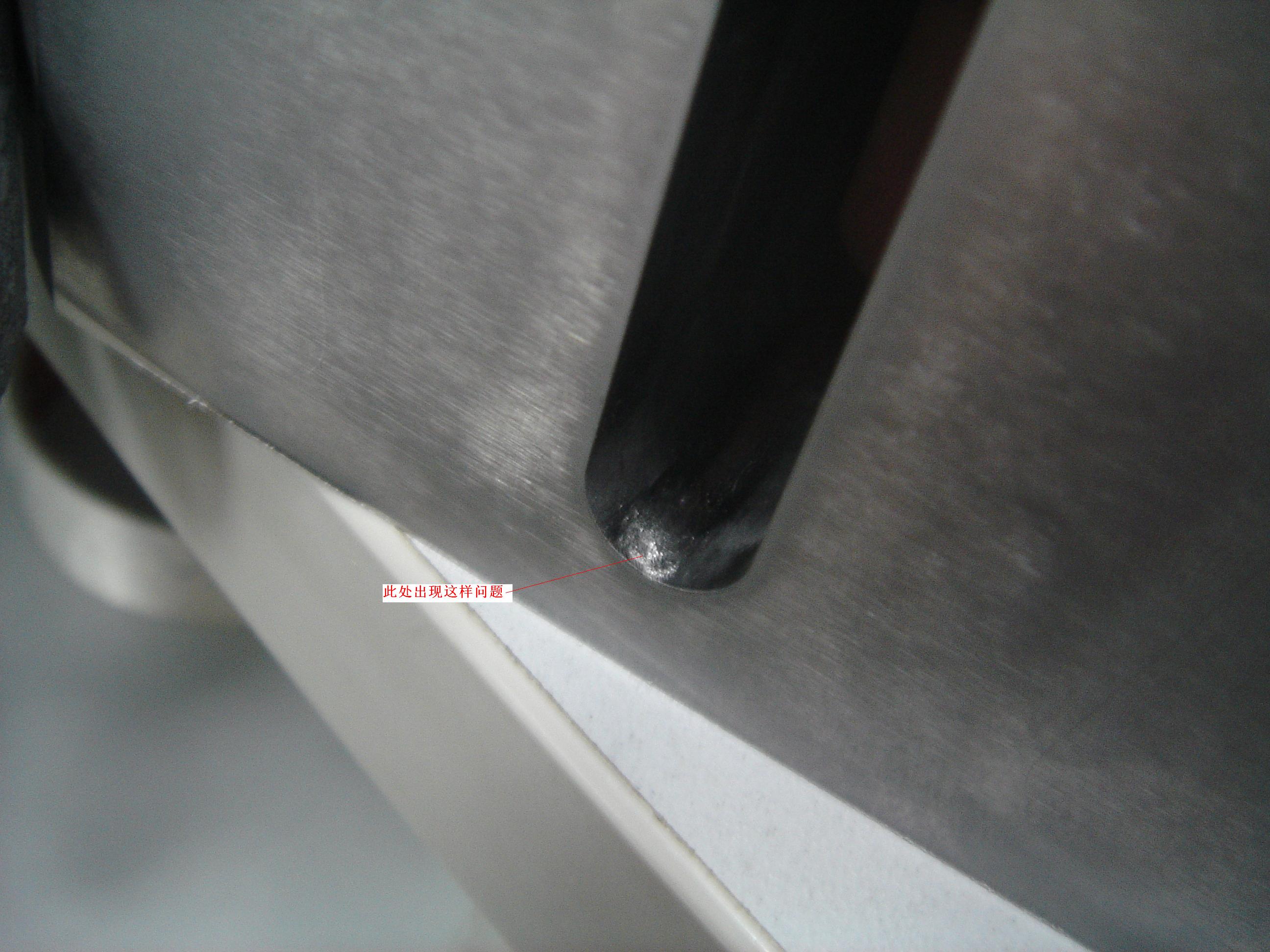

这是一个凹模,型腔内部局部出现此现象,不知道什么原因造成,求助大家帮助!谢谢
- D3 i6 _# X4 K, \" s: O/ Q; ~& _: M此产品的冲切频率很高达到每分钟500-600下也许还会更高,有一压板也以此频率不断拍打
5 V8 v8 I" T: y6 Q1 G  T凹模,凹模材料为6542AL硬度60+,压板为45#钢调制。

回复 1# 的帖子
从照片看可能不是冲压造成的,建议检验一下前道的加工工艺,可能是前道的加工残留!

 楼主| 发表于 2007-12-25 14:30:44 | 显示全部楼层 来自: 中国北京
是否你指的凹模的型腔呢?
  Y' P6 b- O7 V型腔前部为2-3mm的直线段,往下就是1:400的锥度,
) A7 V: w0 A' w6 B5 @型腔是用慢走丝切出来的,粗切一遍,精切3遍。

应该是正常的模具损耗,象你说的那种速度

這个是因為線割時此處是弱放電的關係,沖頭往往編程會拉大一點割,固會和母模不匹配

我想应该重新对一下刀口,好象有一点偏.

赞成7#的说法+ N, H4 `; l& F8 X% o
冲头导向不知道怎么样啊
