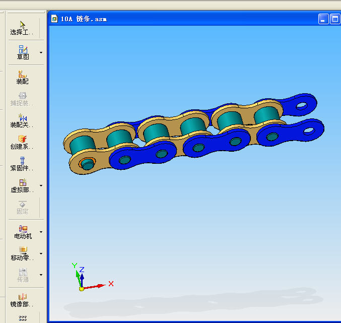

请问各路高手,如何在装配环境中装配链条和链轮,齿轮和齿条??- U% I( O# @$ G5 p( n
另外各位都用什么画链条和链轮啊?

先面对齐,再用同轴或联接

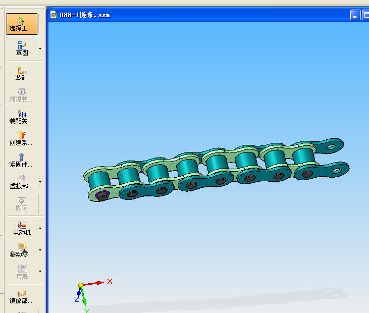

发表于 2007-12-27 12:44:02 | 显示全部楼层 来自: 中国浙江温州

我想楼主问的是链条和链轮,齿轮和齿条的装配,而不是单个链条装配

链条装配一般用沿曲线阵列的方式,但我对Solid Edge不熟悉,不知道有没有这个功能,按说应该是有的。

这个我装个  我是用 自己想的方法装的  就是先把单个的链条零件与齿轮装配 那样很快就装好了 !

先把链条装配好,链条和链轮采用面对齐和同轴或相切装配,注意装配链条时不要完全固定,就是说链条绕链条销轴旋转不约束

在零件上做个曲面来辅助装配,研究一下工程参考中生成的齿轮装配的方法你就明白了

链条和链轮可以直接用麦迪的标准件库生成,不用这么麻烦的一个一个画,但是生成模型后还是需要自己动手装配。难啊。
