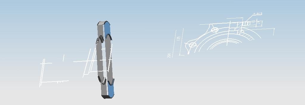

我把CAD的图纸导入UG后,画三维后,发现旋转时,部分图形看不见,不知道怎么的?

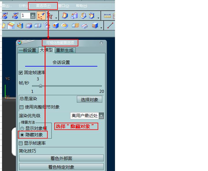

这个方案你看可以不?
建模里面有个“首选项”然后是“可视化性能首选项”在是“大模型”里面的“选择“隐藏对象”附图说明:

发表于 2007-12-24 19:54:20 | 显示全部楼层 来自: 中国福建厦门
应该是按Ctrl+F使视图最大化!

 楼主| 发表于 2007-12-25 09:14:41 | 显示全部楼层 来自: 中国北京
我用Ctrl+F搞好了,谢谢大家.
