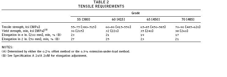

二楼可不可提供下SA516GR70的屈报极限值?
发表于 2007-12-24 15:42:25 | 显示全部楼层 来自: 中国江苏苏州
材料的性能见下表,屈服强度极限为260MPa。

发表于 2007-12-24 15:43:06 | 显示全部楼层 来自: 中国安徽芜湖
材料牌号:SA-516 Grade 70
标准:ASME
国家与地区:USA
钢组:结构钢
次级类别:SA-516/SA-516M 中温及低温压力容器用碳素钢板
注释:Maximum thickness of plates is 203 mm.
用途:Intended primarly for service in welded pressure vessels where improved notch toughness is important.

材料属性 3 E0 h7 a5 o- C1 f
http://www.key-to-steel.com/cn/img/nav/spacer.gif  [7 f% k: U) \* U( @
最小最大近似的
厚板; 轧制; t < 38 mm
屈服强度 Rp0,2 (MPa)262--
抗拉强度 Rm (MPa)485620-
伸长率 A5 (%)21.0--
厚板; 正火; t > 38 mm
伸长率 A5 (%)21.0--

发表于 2007-12-24 15:45:43 | 显示全部楼层 来自: 中国上海
原帖由 tifeium 于 2007-12-24 15:20 发表 http://www.3dportal.cn/discuz/images/common/back.gif' V9 w; K& N: Z4 e- T
与16MnR差不多,基本相当,但有不同
  q9 s% J/ p1 d; p) B16MnR和SA516  Gr70不是同等级的。16MnR材料应用上最低温为-40度。Gr.70为-45度(低冲三个标准试样平均值大于等于27J、最小值大于等于19J),抗拉强度485~620Mpa,屈服强度大于等于260Mpa,2in标距延伸率大于等于21%,钢板交货状态为正火。
