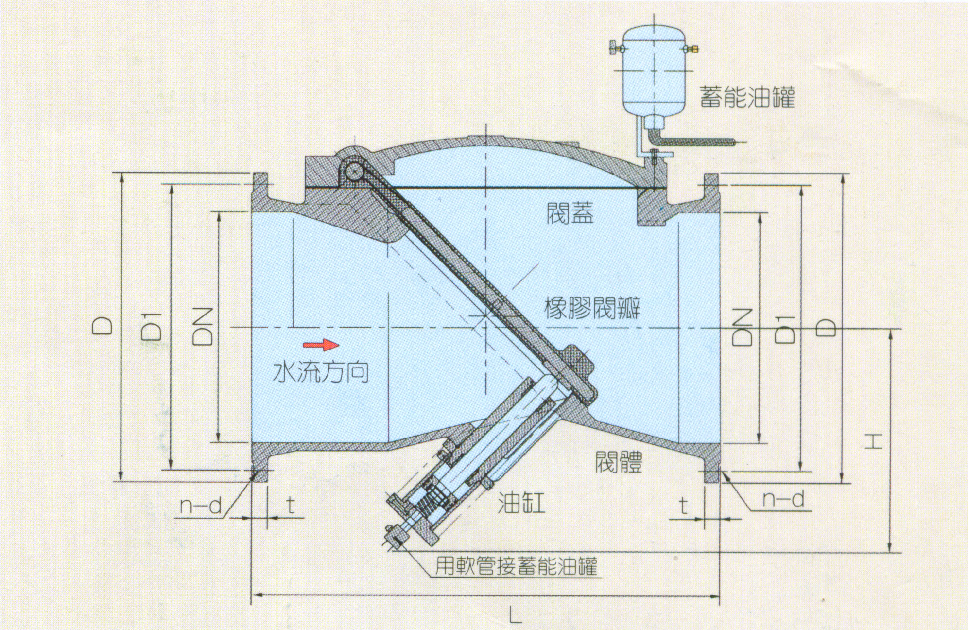

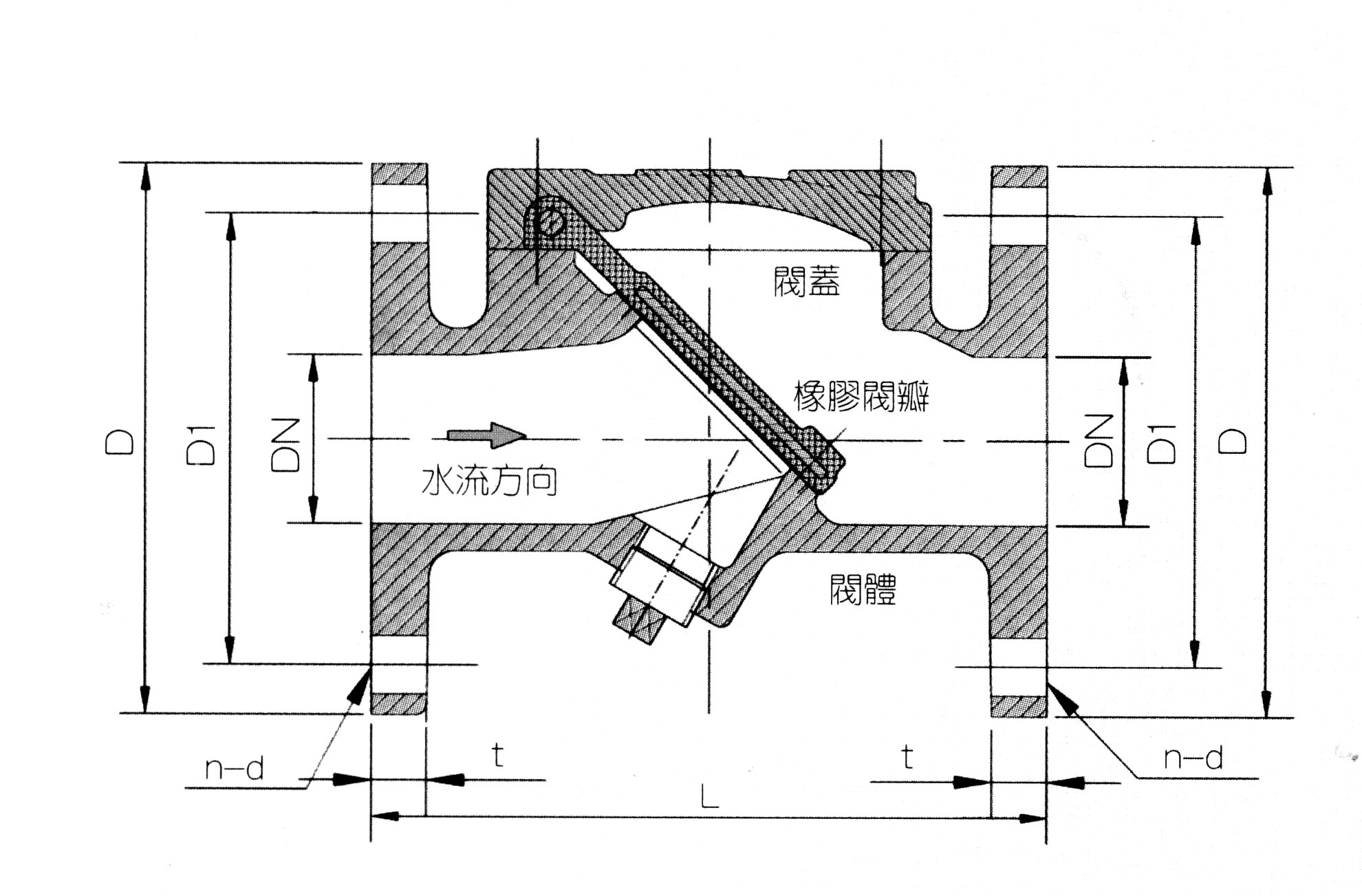

这是一个特种阀,大肚子型的,全过渡,水损小,本人攻城数日未果,请高人指点..请回附原文件.为感!
' w& R1 c; U$ d# Q

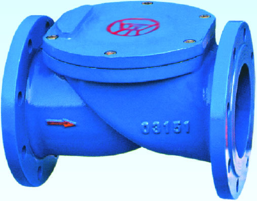

" E! u8 W( {  W- X, B6 H2 ]! B, F这是橡胶瓣止回阀,阀瓣的颈部是橡胶的,,开启角度仅为30度左右.... hc44x带油缸.jpg 6 s6 Q8 }4 c, x/ Y9 |3 p7 N! S2 x
: `7 ~# k! ?0 w7 R; ~1 X/ p# {[ 本帖最后由 tdty06 于 2007-12-25 10:07 编辑 ]
实物图因口径小没配油缸
实物图因口径小没配油缸
是不是图大了,怎么实物图传不上哟!!!
是不是图大了,怎么实物图传不上哟!!!
发表于 2007-12-24 16:41:02 | 显示全部楼层 来自: 中国广东中山
楼主的意思是把3D图画出来吗?
发表于 2007-12-24 17:09:33 | 显示全部楼层 来自: 中国广东惠州
这种阀是防返流的吧,不过楼主给的2D图不全,不好出3D图.
发表于 2007-12-24 19:16:15 | 显示全部楼层 来自: 中国上海
这是个旋启式止回阀,结构长度,法兰尺寸以及壁厚要根据压力和口径来确定.应该不会有什么难度.
发表于 2007-12-24 19:23:46 | 显示全部楼层 来自: 中国浙江台州
此阀按楼主的图看来,阀瓣转动有点困难,感觉动不了
发表于 2007-12-24 20:21:10 | 显示全部楼层 来自: 中国台湾
原帖由 艾飞 于 2007-12-24 19:23 发表 http://www.3dportal.cn/discuz/images/common/back.gif9 W! o; D. W5 ?' P
1 G8 c1 _) M' `3 M2 K' z, J
5 ^9 I# Z# w. W  y4 d看起來是轉不動  可能閥瓣都是橡膠的吧 或許還有可能 :D
发表于 2007-12-24 22:11:40 | 显示全部楼层 来自: 中国广东
从图中结构来看,应该是很难打开,如果打开了又可能无法关闭,不知是不是这样。
发表于 2007-12-25 08:22:13 | 显示全部楼层 来自: 中国河北沧州
上部开孔怎么放螺栓,看图的比例应该放不进去。
发表于 2007-12-25 09:18:17 | 显示全部楼层 来自: 中国广东中山
原帖由 艾飞 于 2007-12-24 19:23 发表 http://www.3dportal.cn/discuz/images/common/back.gif5 e# k% x- j6 |9 O! W, b! a
2 i+ U- z1 u( q  |- v( z" Z) {
' c; ]: K& E% Z, A: n( J. w按道理应该可以,只是楼主给的资料数据不全,我想应该是标准件吧,没接触过,不太清楚!: b8 H# j# J* v' b  I; G2 B6 q3 w
6 R6 H& X' a. ?) H/ I
[ 本帖最后由 mr.lee 于 2007-12-25 09:20 编辑 ]

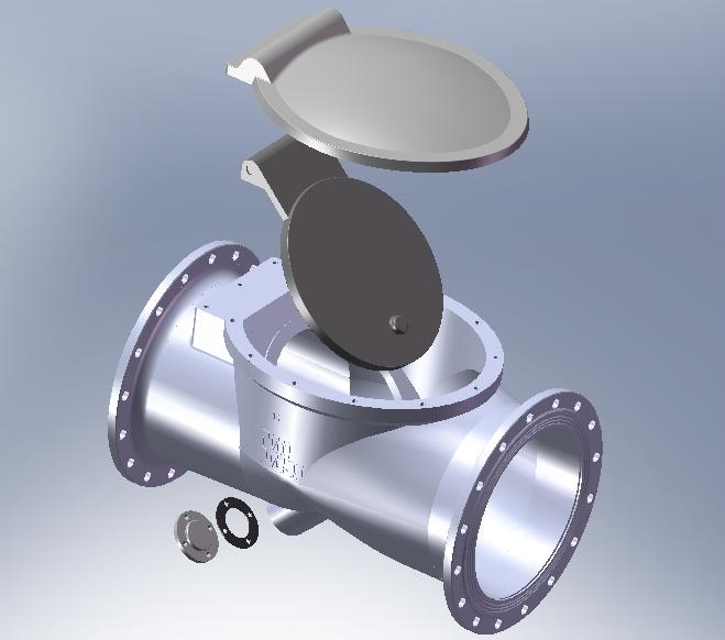

 楼主| 发表于 2007-12-29 15:58:12 | 显示全部楼层 来自: 中国安徽铜陵
自己的事自己做了,攻城日久,终于完全..
此造型全曲面阀体,干涉,COM../ANI.../均运行正常,材质为球铁,本人监工.

4 g# r+ O5 T: E+ x" }, v能說說閥瓣是如何運動的嗎 :handshake    是不是全橡膠
 楼主| 发表于 2008-1-17 16:15:42 | 显示全部楼层 来自: 中国安徽铜陵
回答楼上的..
是全包胶,,中间是碳钢202牌号的.依靠颈部的全橡胶结构,只需打开30度左右即可了..- L: \0 I  `( L& p5 w! y+ [

原帖由 tdty06 于 2008-1-17 16:15 发表 http://www.3dportal.cn/discuz/images/common/back.gif
) W* ?1 }0 L( f2 _是全包胶,,中间是碳钢202牌号的.依靠颈部的全橡胶结构,只需打开30度左右即可了..
) G, [$ P- R4 f! p9 v6 D6 ?4 z% P7 O是不是依靠橡胶的弹性开关!!!!!
发表于 2008-1-17 21:28:44 | 显示全部楼层 来自: 中国浙江嘉兴
感觉阀的上半部是动不了的
发表于 2008-1-18 08:34:39 | 显示全部楼层 来自: 中国广东中山
原帖由 lsl721 于 2008-1-17 21:26 发表 http://www.3dportal.cn/discuz/images/common/back.gif9 S; h2 b! D0 A' o7 ^9 n* J
) ]/ j) J3 F3 E, s. l% {% m是不是依靠橡胶的弹性开关!!!!!
& ~# g- s) }& A0 b$ u
( o8 K2 B' [/ W: g- j, J
应该是,否则开不了
