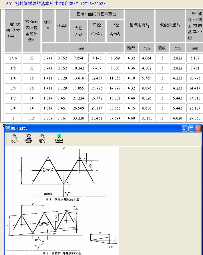

我公司新来一批图纸,有许多Z1/8、Z3/8、Z3/4等等,有哪位告知一下该如何来做这些螺纹,它们的尺寸是多少?急…………………………
发表于 2007-12-24 10:28:18 | 显示全部楼层 来自: 中国上海
Z螺纹是老的机械制图上规定的锥管螺纹代号,是一种美制管螺纹(60°),属于一般密封圆锥管螺纹,现在的代号改为NPT,尺寸和技术要求按照标准GB/T12716-2002 《60°密封管螺纹》。( G6 X$ V& s3 t: r# u
http://www.3dportal.cn/discuz/vi ... amp;highlight=12716

旧标准圆锥管螺纹55°的标法为:ZG3/4";60°的圆锥管螺纹标法为:Z3/4"(与ZG(60°)3/4"相同,一开始是这种标法,后来简化成括号外的形式)。
2 }6 m: H$ {3 a/ V! I& g符合现行国标GB/T12716--2002中的规定:

锥螺纹一般的锥度是1:16,可以根据图纸上的基准面的基本直径和锥度算出锥螺纹的大端和小端的大径中径和小径,不知道对不对

最好是用标准丝锥做螺纹
发表于 2007-12-30 23:39:13 | 显示全部楼层 来自: 中国辽宁大连
发表于 2007-12-30 23:47:07 | 显示全部楼层 来自: 中国北京
先钻底孔,在用标准丝锥攻螺纹,底孔直径可以看看附件,我在其他地方找到的,希望对你有用
