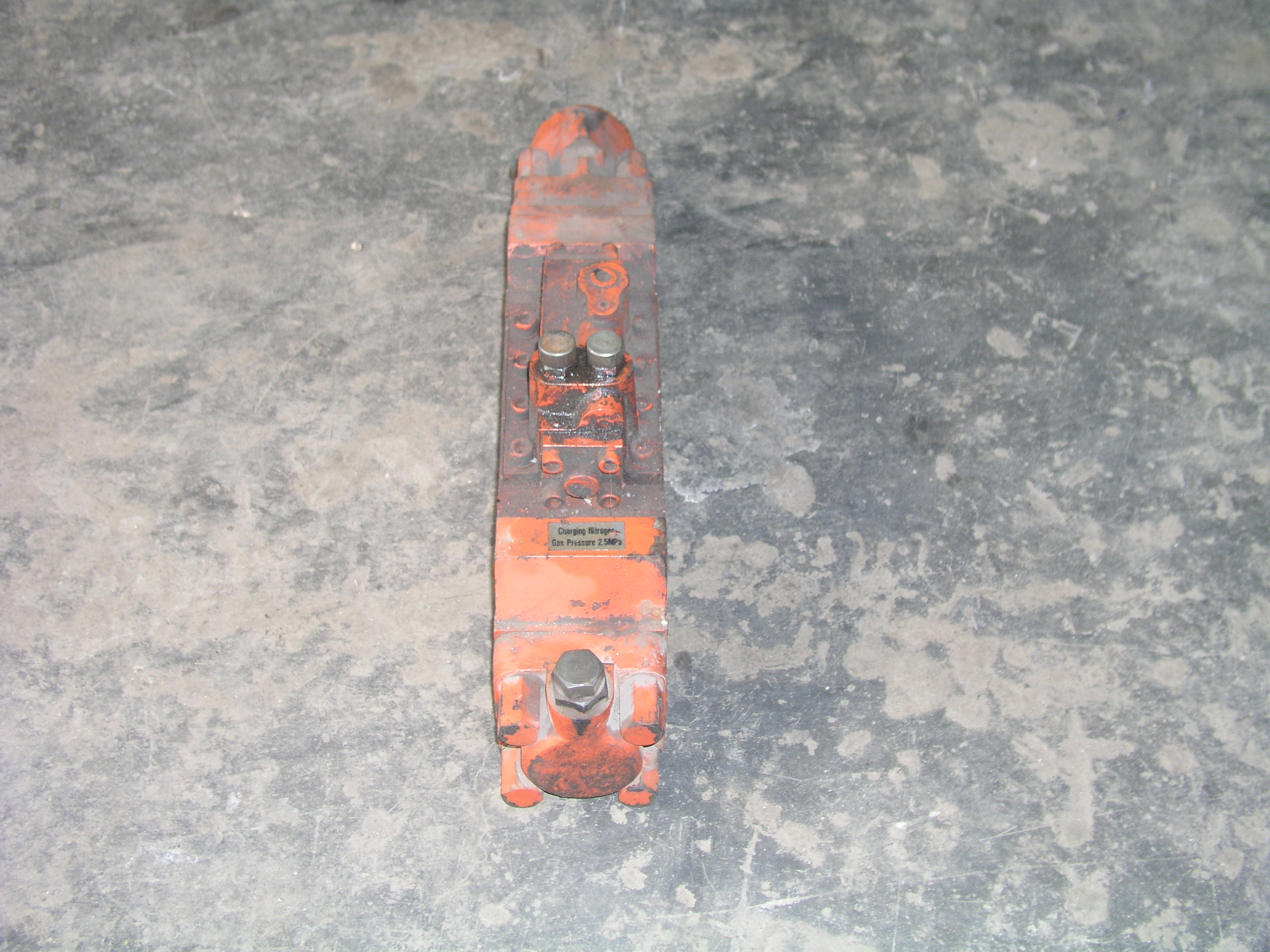

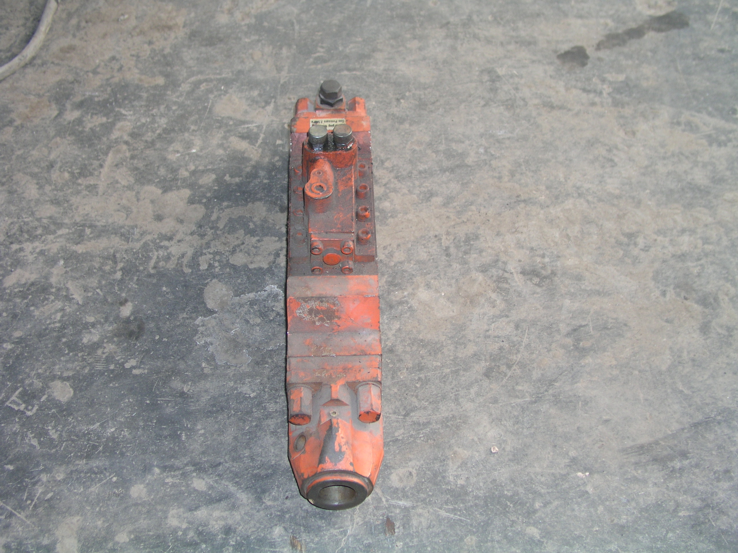

今测试一旧液压破碎锤,发现该锤并不回自动换向,也就是说它不会击打,手动换向锤头有较大的行程。那位知道油压破碎锤液压原理,该如何使用。

 楼主| 发表于 2007-12-25 08:11:23 | 显示全部楼层 来自: 中国河南新乡
传张图上来,该锤是个新锤,没怎么用过,买来好几年了,在那里放的时间了很长时间,据说几年前还可以用。2 @( R) r; S+ B8 g& S  j7 O

发表于 2007-12-25 09:09:01 | 显示全部楼层 来自: 中国浙江湖州
看了楼主的三张图和上面的说明,我估计是主阀“吸”住了。可以把它拆下来清洗一下。另外,如果时间长了的话,油封和气封会老化,要给予更换。顺便问一下您的油压压力多少?后面的氮气最好先放掉试一下行不行?1 \2 \6 e% g1 t7 J% U  E
如果您想要原理图或使用说明,我这里有一些简单的资料,给个传真号我给您传过去。因为我没有扫描仪,不方便放到电脑上。
