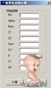

[已解决] 角变位齿轮计算(不懂什么意思)
发表于 2007-12-23 09:54:39 | 显示全部楼层 |阅读模式 来自: 中国江苏苏州
. I) o& b5 [$ k& y' _' U, G其中 Beta  Han*  Cn*  B  X1  A0  各代表什么意思$ B8 {3 w  ]6 `; T5 A4 I! z  E

发表于 2007-12-23 10:17:25 | 显示全部楼层 来自: 中国江苏苏州
Beta是螺旋角1 F# x6 V  b7 a6 ~5 }2 d2 e
Han*是齿顶高系数* V1 W7 ~+ u# c5 _
Cn*是顶隙系数
' X7 R  g' S1 b0 j: O+ XB是齿宽2 O; W' m3 s# J9 I( {6 ^
X1是第一齿轮的变位系数9 T! {$ |+ X: a5 z4 [
A0是实际中心距
