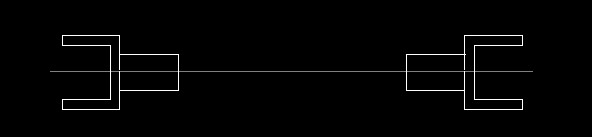

朋友设计的这个两个叉中间要装拉伸弹簧,弹簧内径φ30,L=160,簧丝=φ1.5  2 S$ X- r- q- S1 w! m6 Q, X% X! c: T
应该如何设计。

拉伸弹簧的两端一般制有拉钩,安装时将拉钩挂在二端的安装孔中就行了。像楼主给出的叉结构,可在柱的部位各钻一个安装孔,或者将叉上的圆柱部分插入拉伸弹簧内,将拉簧钩挂在与轴线垂直的横担上。

按图纸看好像应该有定向问题。如果有应该一个叉上装轴,一个叉上钻孔。拉簧套在轴外。拉簧安装孔就不说了。

按装方法很多!指南针讲的簧带钩的装法,是常有事没钩的装怎么装?大家议议!明天发图上来。先议议。

我是看到同事拆的老外的机器上的
: I1 ?& [! s$ y' a3 E弹簧和两个叉是不锈钢SUS304的
* G$ d8 y1 _" b" A3 N2 B却没有看到孔,也没有钩,所以我发个贴

7 u% }+ r& {/ m6 Z" i  f$ L叉上既没有孔也没有钩,那弹簧可能是压簧(挺簧),而不是拉簧了。

拉簧一般都是带钩,是不是没有钩的拉簧?(能否发个弹簧的照片!)& y, {* J8 W1 M6 B) f
如果是没有钩的弹簧起拉的作用,可以看弹簧结构来决定!(如叉子上的小轴上面有固定弹簧的螺纹!)
