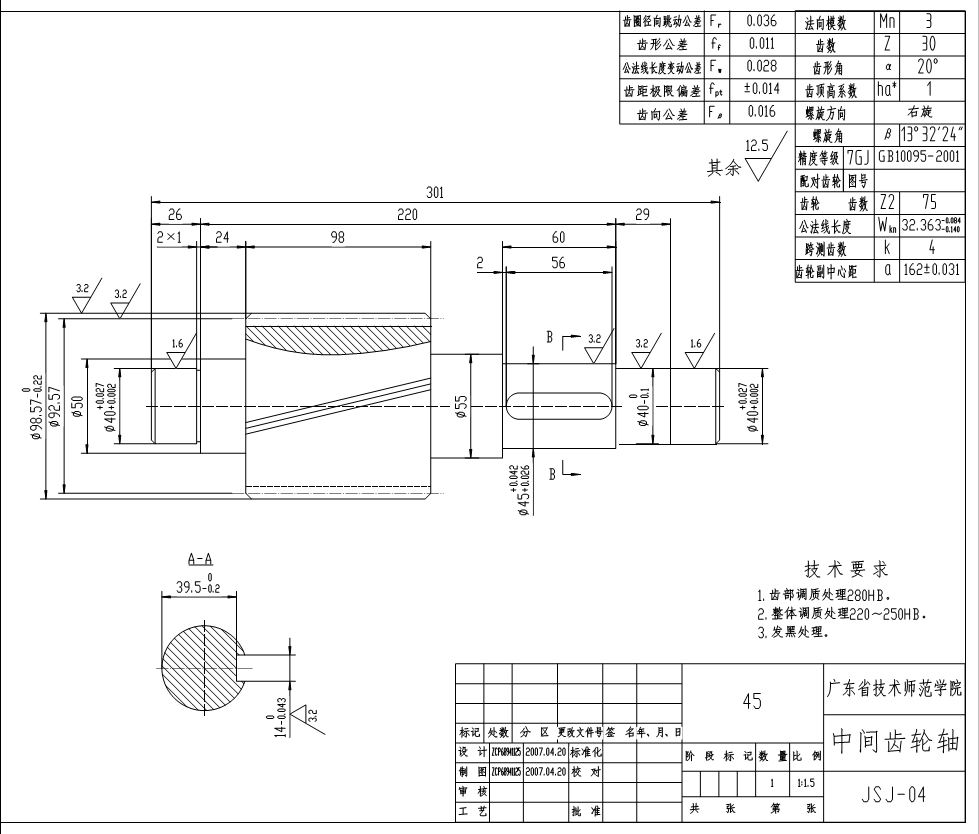

我们老师说不能只标个8级精度   又没讲下具体怎么标注7 Z+ ]5 [, Z$ T! J" Y8 v1 \

发表于 2008-1-2 14:44:01 | 显示全部楼层 来自: 中国山西太原
给你发一张图,表明齿轮的技术参数的内容:
hero2006 + 5 应助
发表于 2008-1-2 15:29:36 | 显示全部楼层 来自: 中国上海
先参考一下GB/T6443-1986《渐开线圆柱齿轮图样上应注明的尺寸数据》,其中公差项目的选择根据需要。
hero2006 + 3 应助
