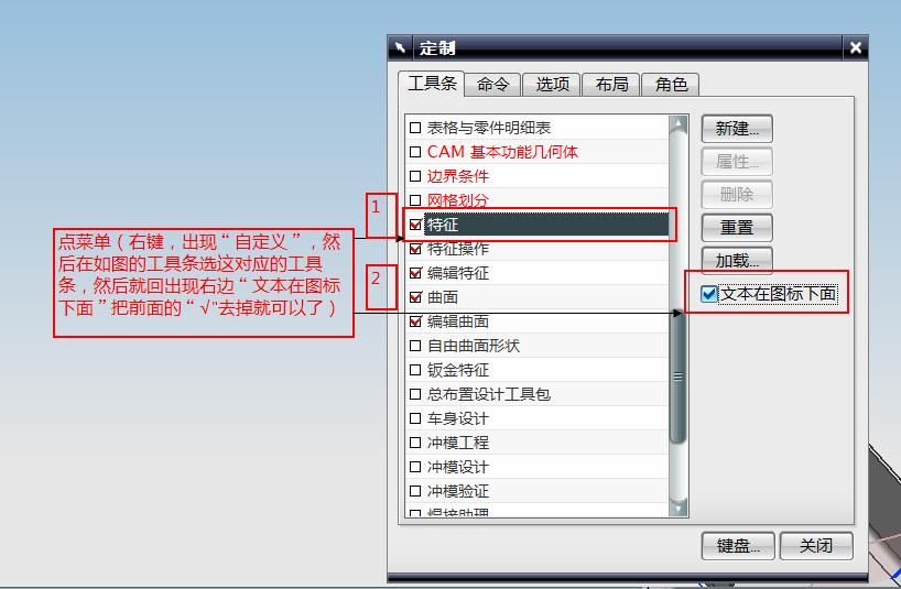

如何把UG4。0中的工具栏变窄啊?我试了改变布局中的最小,可是没用,也就是如何去命令的注释啊?比如,“拉伸”命令,在拉伸的图标下还有“拉伸”二字,也就是如何把拉伸二字不显示呢?期待高手指点。

你在自定义中的“选项”把“工具栏图标”和“菜单栏图标”选到最小了吗?不行的话就变换角色试试

在选项中把工具栏图标,菜单栏变小已试了,没用的

请看图片,然后进行操作就可以了!
请看图片,然后进行操作就可以了!
 楼主| 发表于 2007-12-22 17:49:32 | 显示全部楼层 来自: 中国浙江台州
真诚的谢谢cqdm67806788
YEAH    OK了,谢谢
