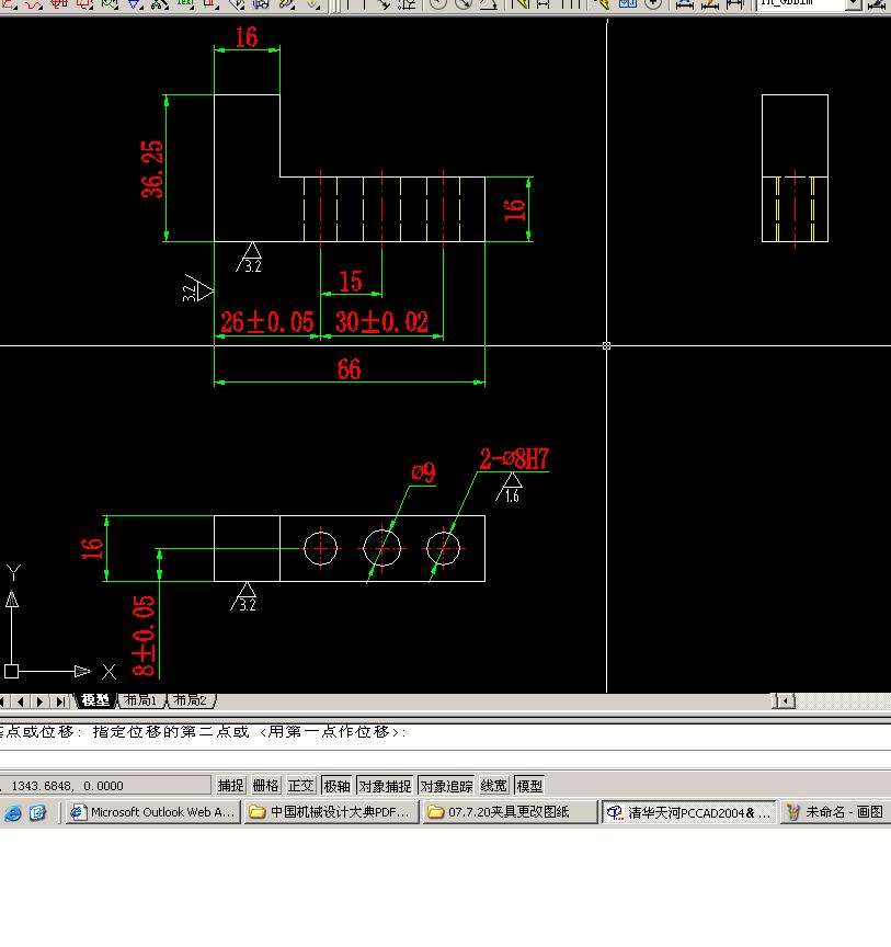

请大家帮忙给我设计一个钻孔的工装,钻模,提供一下思路也可以了,先谢谢各位大吓了!!!

已经加上问题了,因为图片出了问题,所以先试发了一个,然后编辑了,我们一直用划线的方法,但是孔位公差保证不了

采用镗床钻孔,便可以保证尺寸及其公差了。

采用坐标镗床加工钻模上的孔,能保证位置度公差

我们只有常规的床子,而且批量很大的

孔位精度 太高了 钻模夹具无法保证你 的尺寸公差

因为孔位精度太高,所以先在坐标镗床上加工钻模上的孔,配好钻套后(钻套内径留0.2mm余量),再上坐标镗床上用硬质合金绞刀精绞钻套内孔。

楼主的孔距精度太高,使用钻孔工装无法保证,画线更无法保证,建议使用坐标镗加工。

最好用坐标镗,因为你的量大,钻孔工装也磨损啊

首先2个8H7的孔一个取下差,一个取上差,此时这两个孔的孔桥间距的2丝公差很难保证,所以,一定要用钻模,热处理后磨孔,用工装配钻模,还必须用硬质合金钻头打孔,才有可能,你可以试试。

在普通机床上无法保证2-φ8H7二孔的中心距30±0.02,二孔精度用铰刀铰可达到。应外委用座标镗床加工。

16尺寸加一公差,两面磨削,2-"3.2面"进行定位,外委加工一钻模,进行钻车工,如果精度还是达不到的话,可以虑加工一弯板式车胎,进行车削加工.

普通镗床就可以加工,量大可以组组合夹具上钻床加工.

其实有一台配有数显的钻铣床就能决。 :) :)

中心距30±0.02普通钻床是很难达到的。* @% i3 }1 u: L/ M8 d% c
另外8H7靠钻是很难保证的。

8H7孔可以先钻后铰,能满足要求

, `& Z+ D4 z$ A8-H7我先用摇臂钻钻7.8的孔,然后手铰,基本能达到要求,只有孔位尺寸不能保证,想用钻模,但是不知道用什么方式制作,怎么定位啊?还要快速装卡,自己拿不定主意。那位大虾有好主意请指点一下,谢谢!!

如果批量加工的话,应该设计一个镗模,这样比较好

两孔孔距精度太高,而且图纸上还有26±0.05以及8±0.05的尺寸要求,如果使用钻孔工装是没有办法保证的,建议使用坐标镗加工才能保证尺寸精度。
