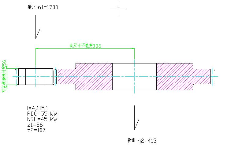

各位大师傅,老板给了张图纸让我出2张齿轮图纸,我又对齿轮知识不通,还说是个变位齿轮,晕死我.
1 B6 J9 Z4 |% s3 o有那位大师傅帮我出2张齿轮图纸,出的图纸能直接加工用,我愿意付50个三维币作为酬谢.非常感谢
) \, P# p4 G, @3 q. k( P- V- d
+ k/ z, P  k" b' j附件中为要求CAD图纸; N/ j7 _; E/ w# \2 F- \8 T( K
尺寸336mm不能变
, e# T6 b9 V- L  S; j, {( w1 j5 j; D9 `1 W+ e/ H
非常感谢(应本人现在没有发悬赏的帖子,但我总会想办法补上贡献出图纸的朋友的)
( J# E+ Z8 x% J# v$ [2 G- D/ g0 X
7 w# H! z4 ~% _% {! `( W9 L齿轮就一级的  输入1700转 直齿
- m3 E$ ?) N8 @# @

发表于 2007-12-21 16:17:50 | 显示全部楼层 来自: 中国江苏苏州
有几处先问一下,以利于其他人画图
" a% S" ]; p/ H6 e) @1.精度等级,就是你们能加工出几级精度?3 ]8 M9 F7 v7 m( h% f
2.两处功率是什么意思?0 N* Q% f# g: @6 t
3.是要硬齿面还是软齿面的?5 |2 D' F1 U* V/ j. }! V) B

1.精度等级,就是你们能加工出几级精度?: m# v8 F0 S0 W) \4 S4 T
齿轮箱里用的齿轮组,精度我也不怎么清楚(如我工厂不能做的话,可以拿出去做的)9 I2 g! X- c( t, g: |3 {0 T# J/ _1 W
2.两处功率是什么意思?) R% Z/ I) h* n* r  _% J, t
输入功率RDC=55KW NRL=45KW
( h3 w  Q- ]" O9 n- n3.是要硬齿面还是软齿面的?
- [$ I$ a) C5 V: P  g9 ]要硬尺面的
/ ]  _: J- K% m% h

发表于 2007-12-23 08:57:49 | 显示全部楼层 来自: 中国江苏苏州
还有问题要问一下:/ ]! l* a# D8 x9 r' p) i2 M
1.使用在什么场合?想了解一下工况! Q5 y& B) O, S* ?. V( g3 K
2.装配在第几级上?( A" h4 P, _. x* q+ P+ ?' n, g
3.想要直齿还是斜齿?9 ^9 K/ o  H7 O3 k, s+ A
4.什么形式的润滑?

发表于 2007-12-24 07:21:27 | 显示全部楼层 来自: 中国江苏常州
原齿轮是直齿还是斜齿?旧齿轮有照片吗?齿轮箱输入转速多少?这是第几级齿轮?
 楼主| 发表于 2007-12-24 15:09:41 | 显示全部楼层 来自: 中国江苏苏州
公制齿轮 M=5  现在什么齿轮我也搞不清楚了  输入转速1700(差不多相当于电机60HZ不到)    齿轮箱就一级 稀油润滑- g! f& D  b" Z2 {# p* d+ J3 y

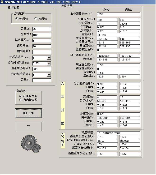

我给你一个几何计算的结果给你。
0 H+ O& a% X& y- l% h: N: ?3 C9 m模数5,26齿变位系数0.4018,107齿变位系数0.325,实际中心距336。! k$ Q" f. A5 }9 {& k) L
我是按等滑比给配的,强度没有校核,因功率并不大,按经验来看,采用硬齿面的话,强度没问题。4 Y+ I. x9 \7 M& X
普通的齿轮图纸你应该见过吧!就按照《机械设计手册》上的要求画图。/ {. d( b) `0 n8 p
还有齿轮的参数表,论坛里有有关齿轮参数表的帖子,自己搜索吧。4 a# d1 t% i+ t9 O$ k: a
其实,变位齿轮和标准齿轮图纸是没有多少区别的,只是参数表中多一个变位系数就可以了。

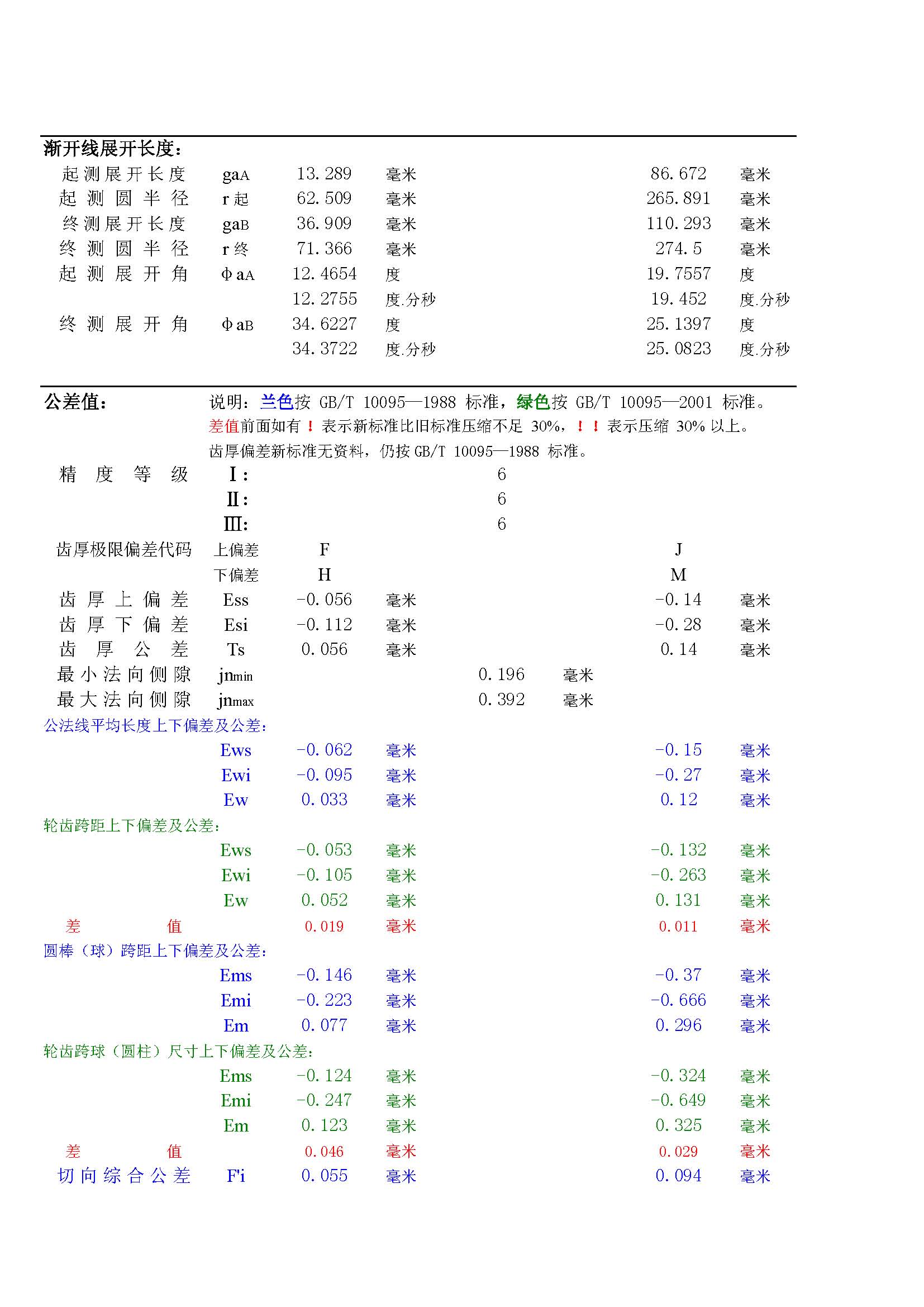

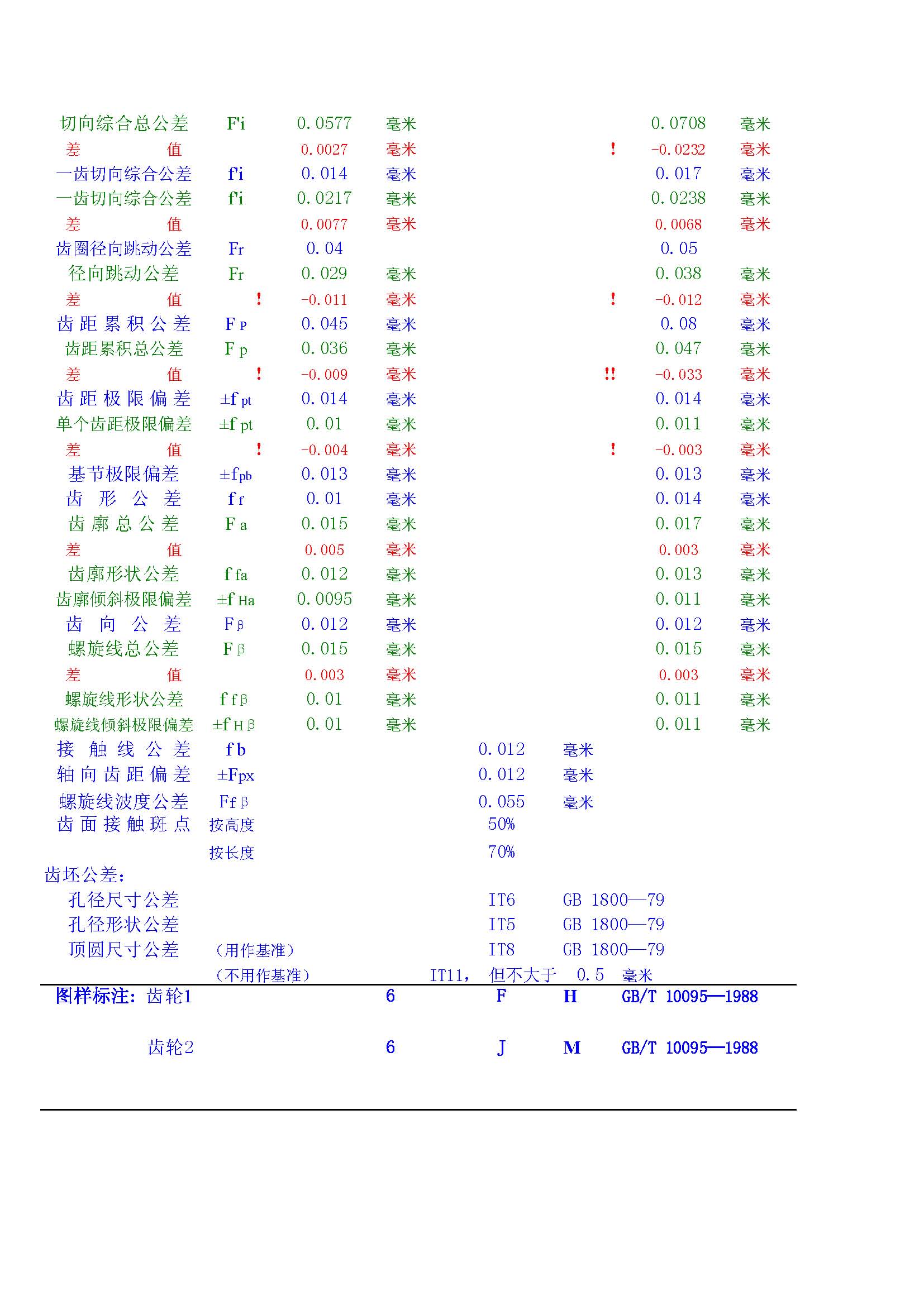

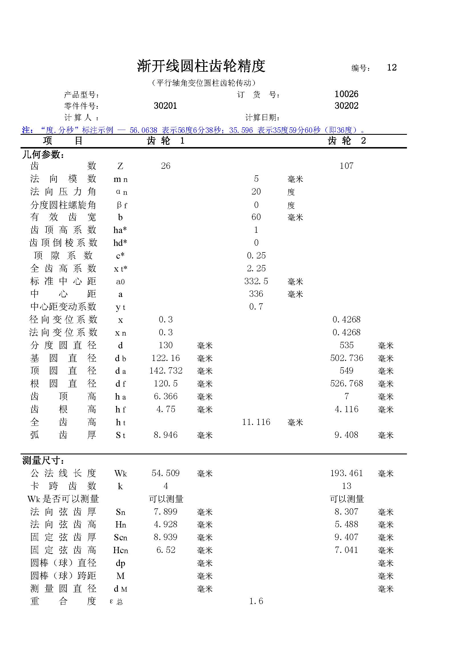

我也算了一下,看看是否有用。
hero2006 + 5 应助

非常感谢楼上二位的支持,我自己去尝试画图吧,总要学习的,非常感谢.
. M. O' R( v6 ^2 p这个是我找来的软件计算的$ K5 G# S4 U1 c! _, H& M
