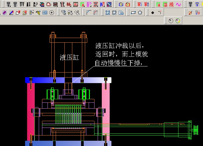

[求助] 液压缸在冲回以后,处于待冲时的问题
发表于 2007-12-19 07:45:11 | 显示全部楼层 |阅读模式 来自: 中国福建莆田
液压缸在冲回以后,处于待冲的时候,怎么液压缸会自动往下掉,请问朋友这是什么原因?1 Q2 E6 O, @1 H" n( D5 g( y9 l5 o

 楼主| 发表于 2007-12-20 08:10:35 | 显示全部楼层 来自: 中国福建莆田
我们有很多模具用的是液压缸来作为冲裁使用,当液压缸冲完以后,往上伸起待命再冲的时候,而模具的上模会自动往下掉,如果还有不明白的我就画一副简单图来给大家看一下

回复 3# 的帖子
自动往下掉,是油缸内泄呢,还是系统回路有问题?朋友还是传个图上来给大家看看吧  p) z$ v; C8 `  l1 A

发表于 2007-12-20 22:48:25 | 显示全部楼层 来自: 中国广东佛山
应该是液压阀和油缸内泄引起的问题,
 楼主| 发表于 2007-12-21 07:46:53 | 显示全部楼层 来自: 中国福建莆田
我们买的是新液压缸,应该不是油缸内泄吧,我想质量不会这么差吧密封器圈也没那么容易坏,我想是不是和没有放空气有关. 12.21.jpg 8 I8 ^' A$ X$ O" X" A9 t

发表于 2007-12-21 08:01:43 | 显示全部楼层 来自: 中国江苏无锡
我想可能有以下几个原因
2 P/ ?/ ~0 Y/ m+ v- v2 Q1.液压锁不好,换向后没有立即封死(如果你是液压锁的话)
9 J! Y- E5 @$ Y0 Y; y0 C6 p  l2.是不是阀或者油缸的内泄
; j! Y  u/ S8 i7 n3.油缸中有空气也是有可能引起的
( d, ^, c# _) ]: {/ U6 @0 E$ q  W1 j  V/ {
楼主的 "液压缸在冲回以后,处于待冲的时候,怎么液压缸会知道往下掉,请问朋友这是什么原因?" ( ?/ r* G" S! p0 B
其中 "知道"  应该是"自动"吧

发表于 2007-12-21 14:51:32 | 显示全部楼层 来自: 中国山东济南
冲类油缸一般都用差动吧( I$ @; D# a3 W1 \: J
下腔是常通压力油
4 y: B, ~  o# B( H7 b# T) X8 H! _- `如果油缸上腔不是常通回油,而是用滑阀类(中位o型常用)换向阀控制, m2 o( X' x! X9 X/ p, e- U& a
阀内泄(必然的),油缸下掉; x) y4 ]5 C# ^! M0 j
如果不是这样,查油缸内泄吧,不过可能性小

发表于 2007-12-23 03:33:23 | 显示全部楼层 来自: 中国河南濮阳
滑阀机能应该不错,液压锁锁紧不会这么差吧,是不是空气没排净,还有什么现象?

发表于 2007-12-23 12:05:17 | 显示全部楼层 来自: 中国江苏常州
新油缸也不排除内泄的可能,方向阀内泄、液压锁泄漏、平衡阀(有的话)没调好或泄漏都能引起此现象。
发表于 2007-12-23 13:20:43 | 显示全部楼层 来自: 中国黑龙江佳木斯
这和中位时,油缸的锁紧方式有关,内漏可能性不大,液压油内含有气体可能性更不大,还有看一下平衡阀的调压手柄是否有人调过.
