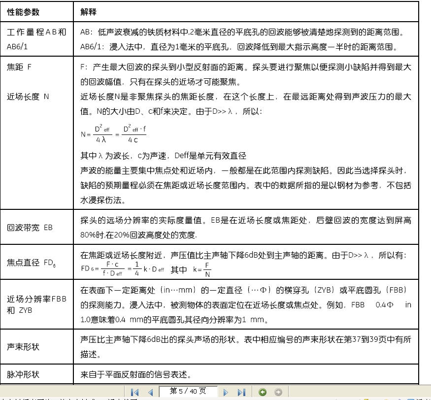

超声波探头参数中有一项叫做“EB回波带宽”单位为mm。能否详细解释一下是什么意思?
7 x. Z  p3 R+ R- R6 p* ?带宽的大小对使用过程有什么影响??
8 q: Z2 h% z% F8 w7 k谢谢!

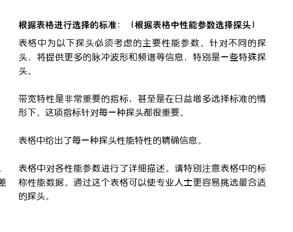

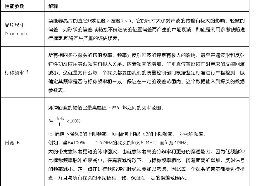

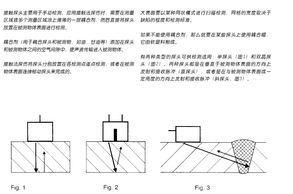

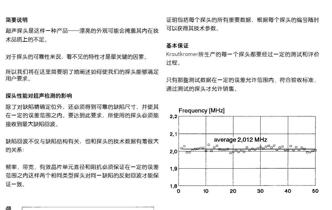

发表于 2007-12-22 12:38:03 | 显示全部楼层 来自: 中国北京
对于楼主的问题,我也是个外行,但是我从百度里搜索到了,贴几张图给楼主看看是不是您的问题,谢谢. W, c/ U. P- ]+ Y' G# \* M

发表于 2007-12-31 09:15:24 | 显示全部楼层 来自: 中国天津
EB带宽是指UT探伤时,在近场长度或焦距处,后壁回波的宽度达到屏高80%时,在20%回波高度处的宽度。

发表于 2008-1-26 07:59:57 | 显示全部楼层 来自: 中国河北唐山
二楼给的资料很详细。# I# \" E+ R! Z/ f
带宽一般主要是指“带宽B”,这是关于探头晶片产生频率范围的指标,带宽B的范围越小,频率变化越小,便于探伤中对缺陷的定量。
; m  S' J. S  l7 r; E( B8 M' K6 Z回波带宽主要是反映对不同距离的两个缺陷的分辨能力。回波带宽和脉冲发射时间有关,这个指标并非越小越好。这是因为,脉冲发射时间直接决定着超声波的强度,回波带宽小,具有较高的远距离分辨距离方向上的缺陷能力,但是,当回波带宽小到一定程度,超声波发现远距离缺陷的能力就下降。所以,在满足探伤灵敏度的前提下,回波带宽越小越好。
发表于 2008-5-22 10:14:33 | 显示全部楼层 来自: 中国北京
EB的测量与始脉冲宽度的测试相同,根据全屏可读声程换算mm数值。
: T4 R! x2 _# w% YEB决定了在声束传播方向上两个独立缺陷的可分辨能力。
7 g8 p' J6 r' ?, XEB越窄,这两个缺陷可以距离越近。
. _4 i% Y4 O, H4 M! l否则,这两个缺陷就波形重叠不易分辨了,更谈不上定量问题了。
