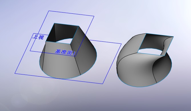

用放样特征作出的天方地圆,随着约束条件的改变,曲面变化很大,但没有和标准天方地圆一致的,为什么?怎么才能作出正确的天方地圆?谢谢!
发表于 2007-12-20 17:28:43 | 显示全部楼层 来自: 中国吉林吉林市
标准的天方地圆是什么样子的? 标准是人定,所以标准不一定具有唯一性。
  k$ j  D' _0 u我画的是不是天方地圆?
 楼主| 发表于 2007-12-21 08:36:44 | 显示全部楼层 来自: 中国河北石家庄
对不起,我没说明白,不是标准的,是我们目前生产车间可以用常规手段生产出来的那种,是大家按惯例公认的被称为天方地圆的东西,能够用板金手段制作。
2 r9 n) h% P0 a1 {2 {5 m1 v/ T按这一惯例,你画的图不能算是,但看得出,你很在行,向你请教了,能否画出大家公认得那种?即由四个斜平面和四个曲面构成的天方地圆。(你画的是由四个曲面构成的,目前大多车间无法生产)8 ]7 G% ?" Y7 G: ]  d) B2 {
谢谢你回应我的问题!

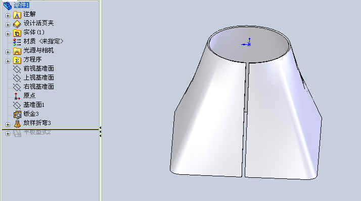

发表于 2007-12-21 09:24:39 | 显示全部楼层 来自: 中国浙江嘉兴
请看钣金天圆地方,如下图:9 c* G; N- s8 Y: @
7 @* V; Q: g( ~- U' I5 p[ 本帖最后由 hbycxam 于 2007-12-21 09:34 编辑 ]
 楼主| 发表于 2007-12-22 08:48:42 | 显示全部楼层 来自: 中国河北石家庄
实际上4楼做的仍然是由4个曲面构成的,与二楼一样,只不过是由板金方法做成,和我们目前工厂做的仍不同。
发表于 2007-12-22 08:58:10 | 显示全部楼层 来自: 中国江苏苏州
发表于 2007-12-22 09:18:43 | 显示全部楼层 来自: 中国浙江嘉兴
不知道由四个斜面和四个曲面如何组成天圆地方?它上面是个圆形的,下面是方形的,必须要圆滑过渡吧?

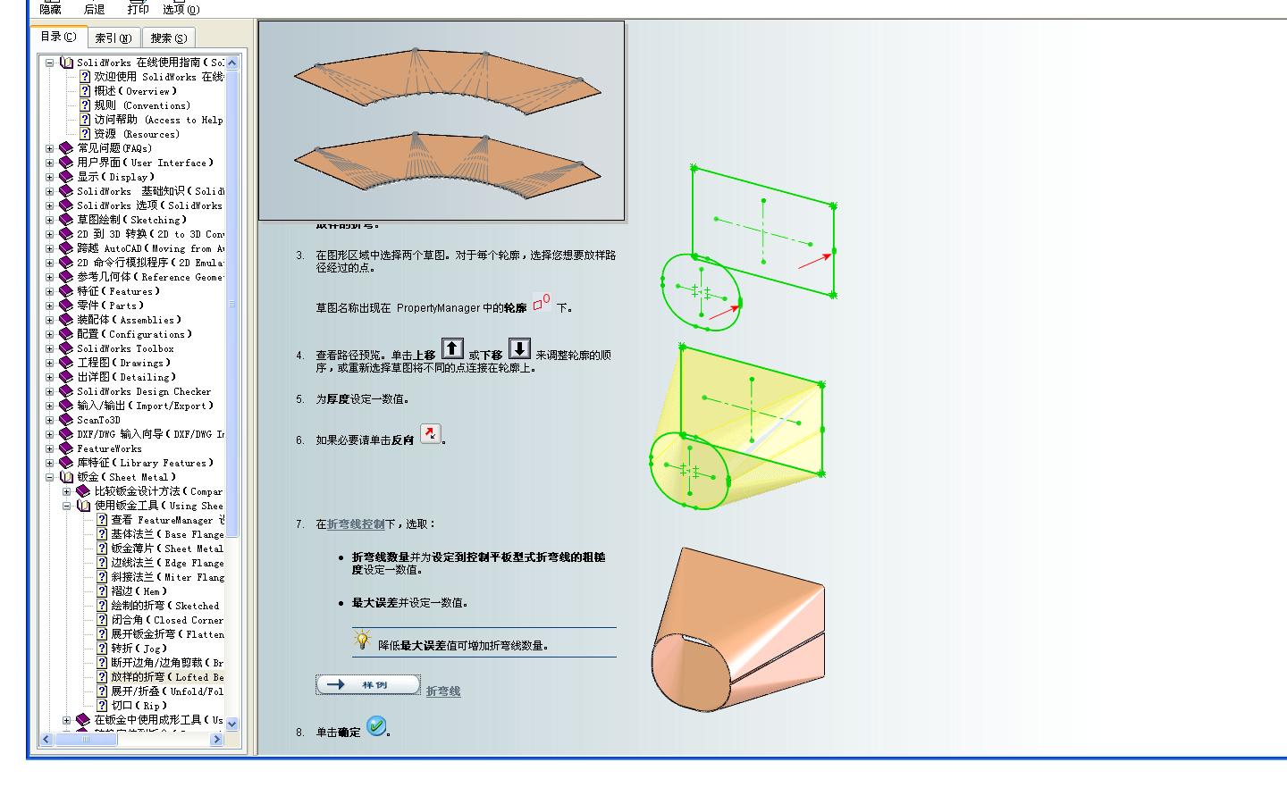

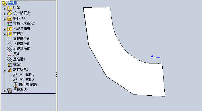

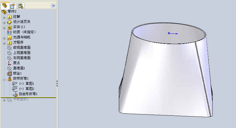

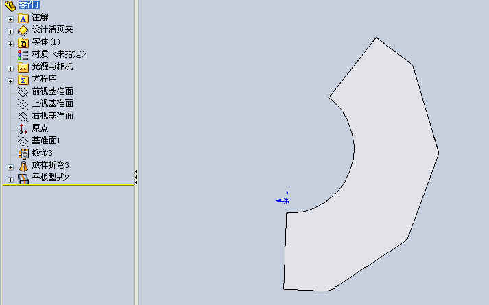

发表于 2007-12-24 13:39:51 | 显示全部楼层 来自: 中国河北沧州
sw自带的钣金放样就能够完成,不过要加折弯控制线。见下图。
mr.lee + 3
发表于 2007-12-24 15:36:14 | 显示全部楼层 来自: 中国浙江嘉兴
这与本人做的有什么不一致的呢?晕!!!

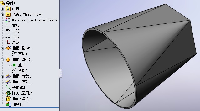

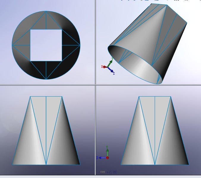

发表于 2007-12-24 23:03:11 | 显示全部楼层 来自: 中国吉林吉林市
由四个斜平面和四个曲面构成的天方地圆 !% Z  R* _+ S6 c  g- C
sw2008绘制.
/ |% O- T3 p* e, E* \% v, L0 i/ d
3 ~0 I! `5 m8 f7 z, B; |) D  D7 v[ 本帖最后由 yaloo 于 2007-12-24 23:14 编辑 ]
发表于 2007-12-25 08:04:31 | 显示全部楼层 来自: 中国河北沧州
原帖由 yaloo 于 2007-12-24 23:03 发表 http://www.3dportal.cn/discuz/images/common/back.gif
3 e3 ?! x6 {  n# a0 g- ?7 |/ M由四个斜平面和四个曲面构成的天方地圆 !
3 e( v6 ~3 L* s  w0 hsw2008绘制.
( Z3 a; N5 g8 K) {
做天圆地方等分点一般选在圆上,这样做的天圆地方过度比较圆滑,外部看上去很舒服。圆上的等分点越多,效果越好。

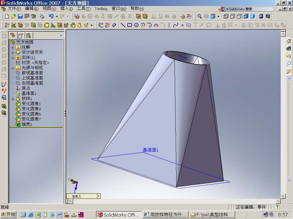

 楼主| 发表于 2007-12-25 08:58:11 | 显示全部楼层 来自: 中国河北石家庄
11楼和13楼的图与现行生产的天圆地方符合,谢谢大家支招!
$ h- ~7 S& c* r: e6 T4 M反复琢磨,我也作成了一个,但方法与上2位不同,贴出来请大家看对否?
) v+ K) K$ Z: `6 j从天圆地方的作图,可以看出solidwork与CAD明显得不同啊!
发表于 2007-12-25 10:51:07 | 显示全部楼层 来自: 中国浙江嘉兴
用SW钣金是做不出这种来的,无法展开.
