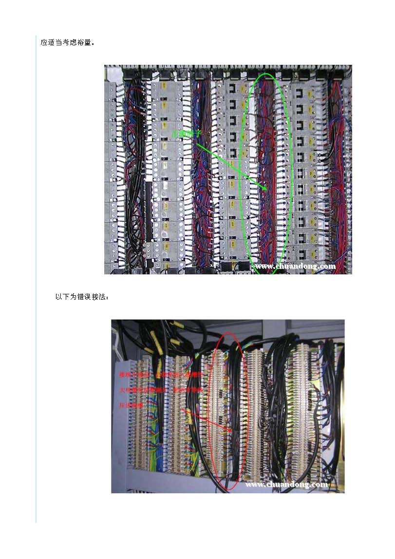

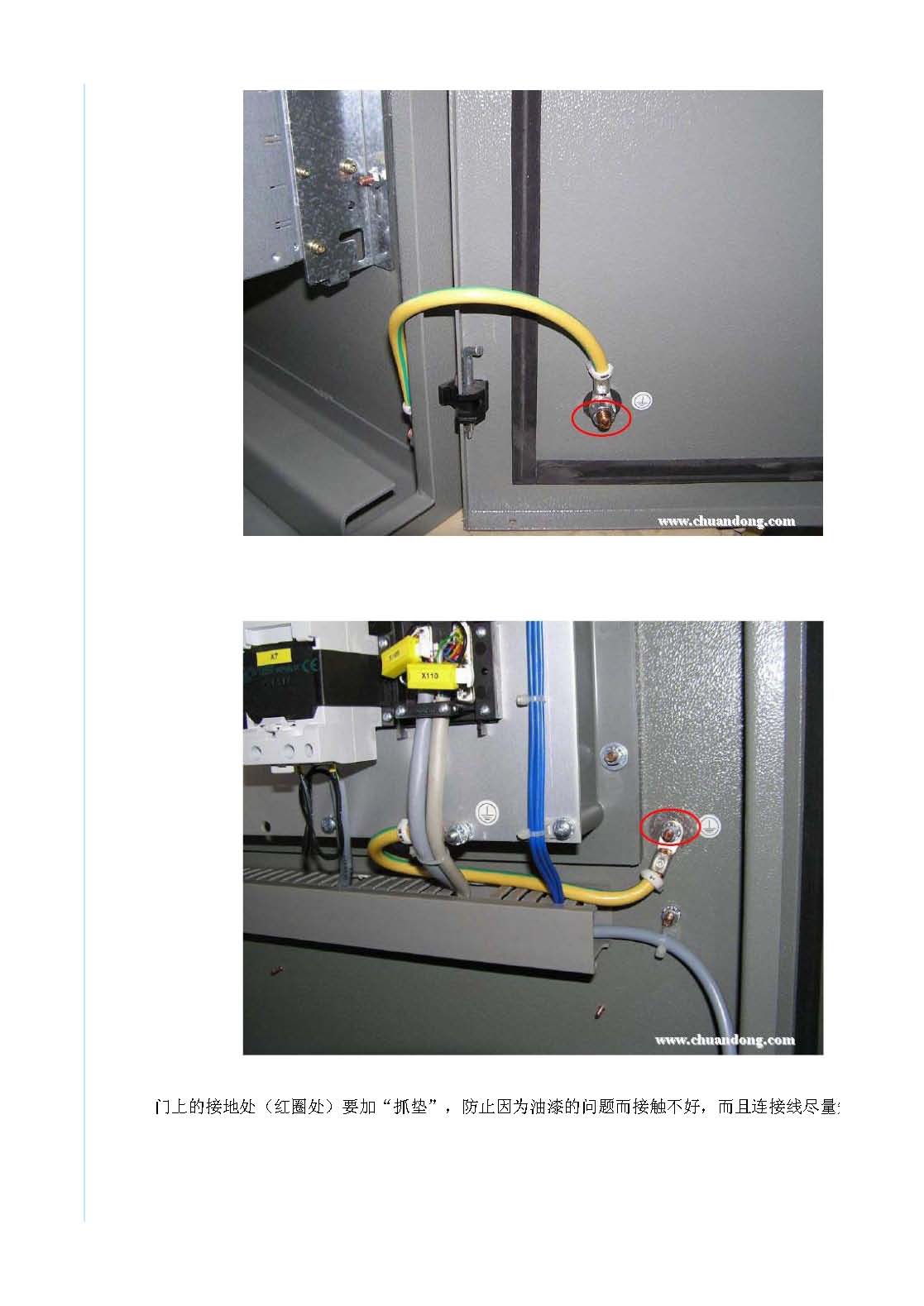

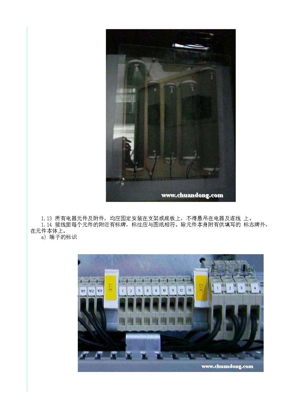

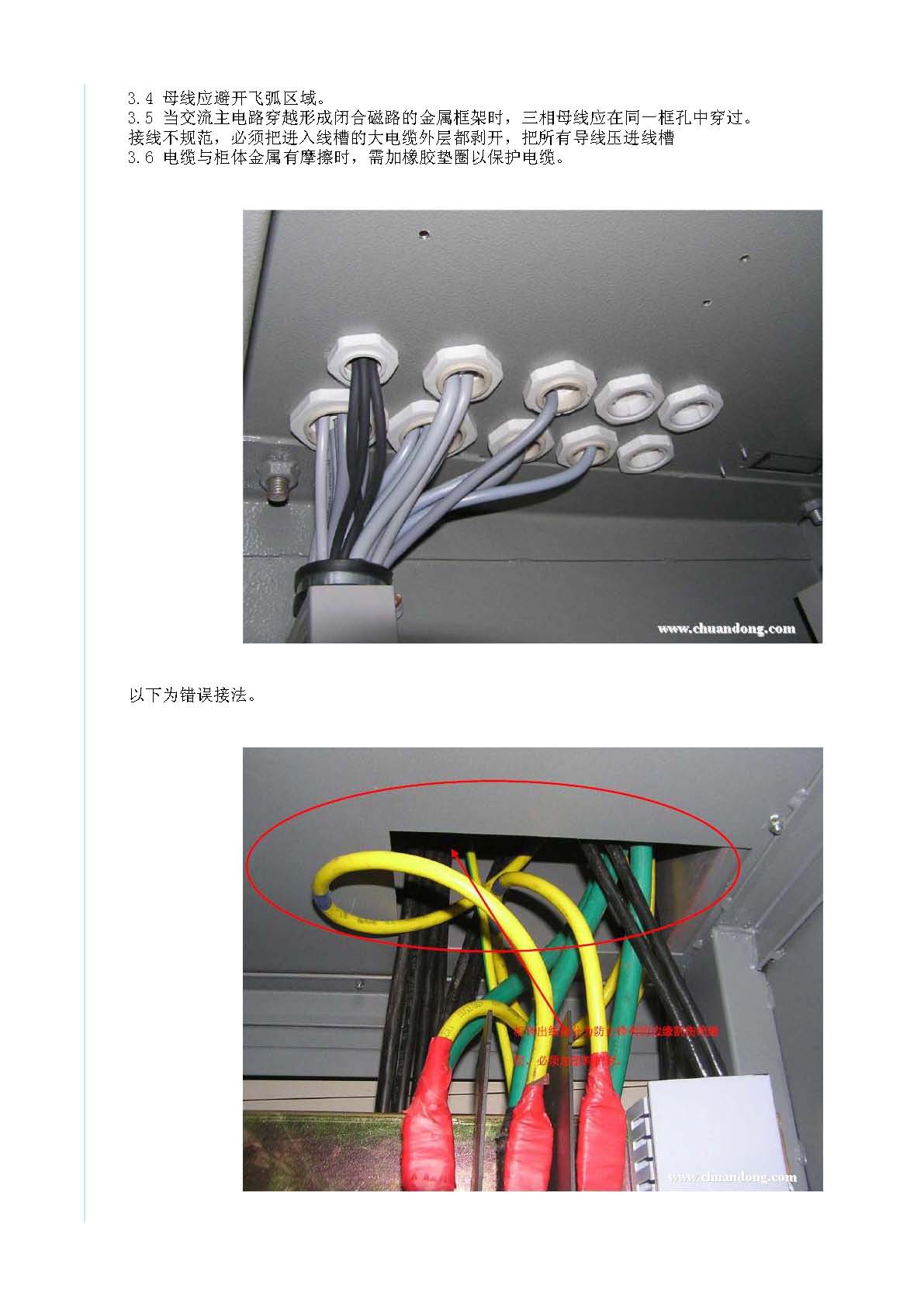

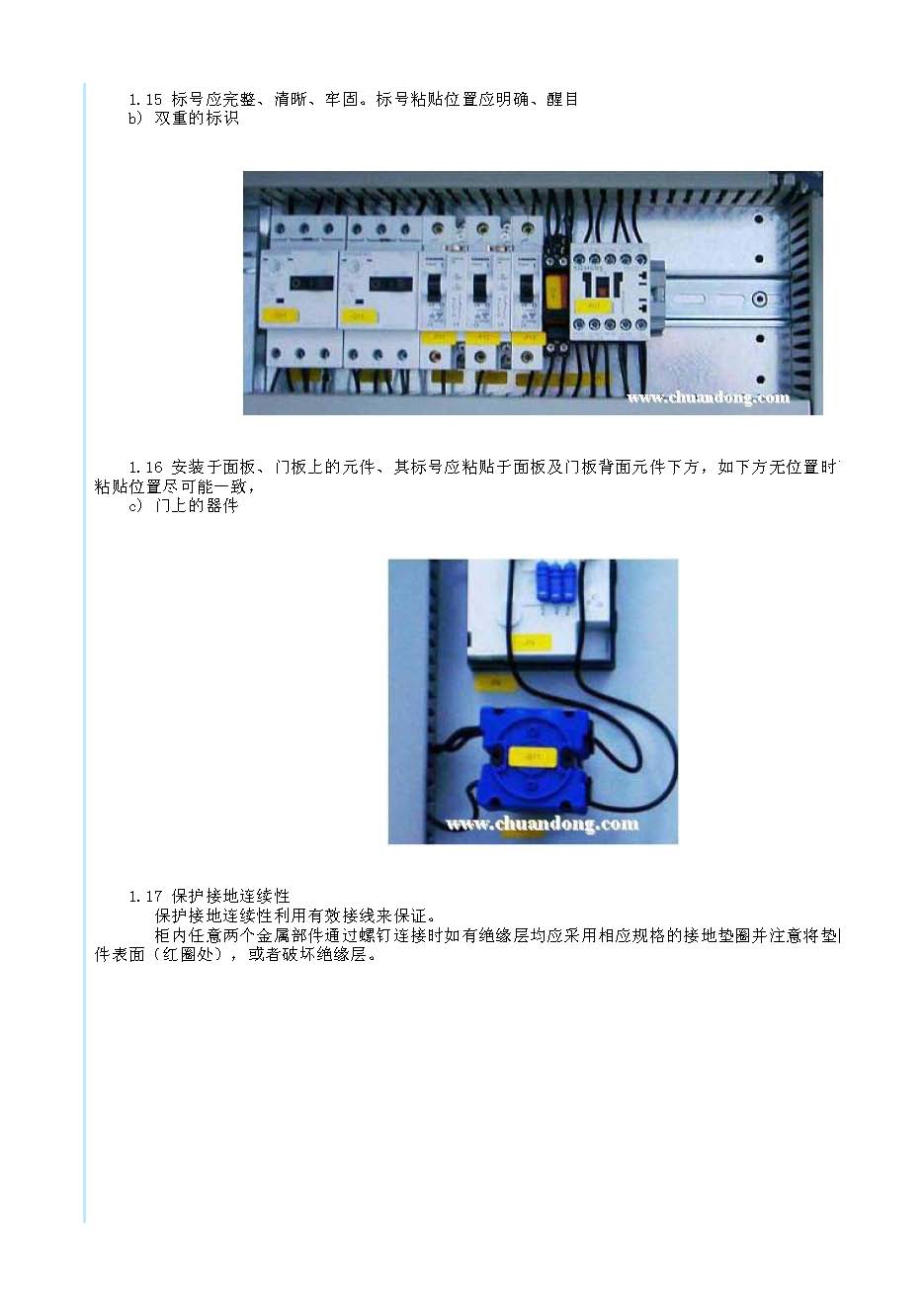

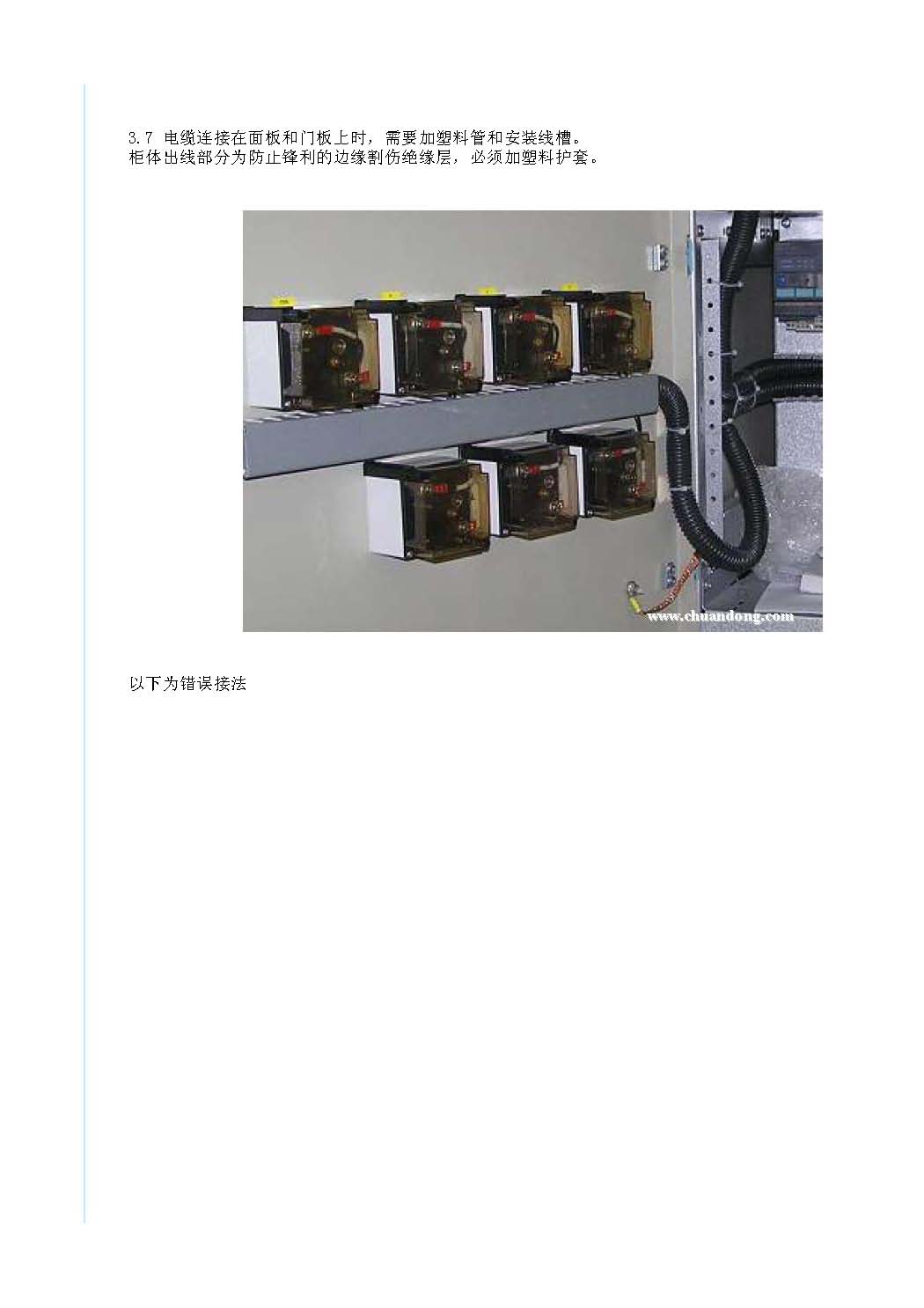

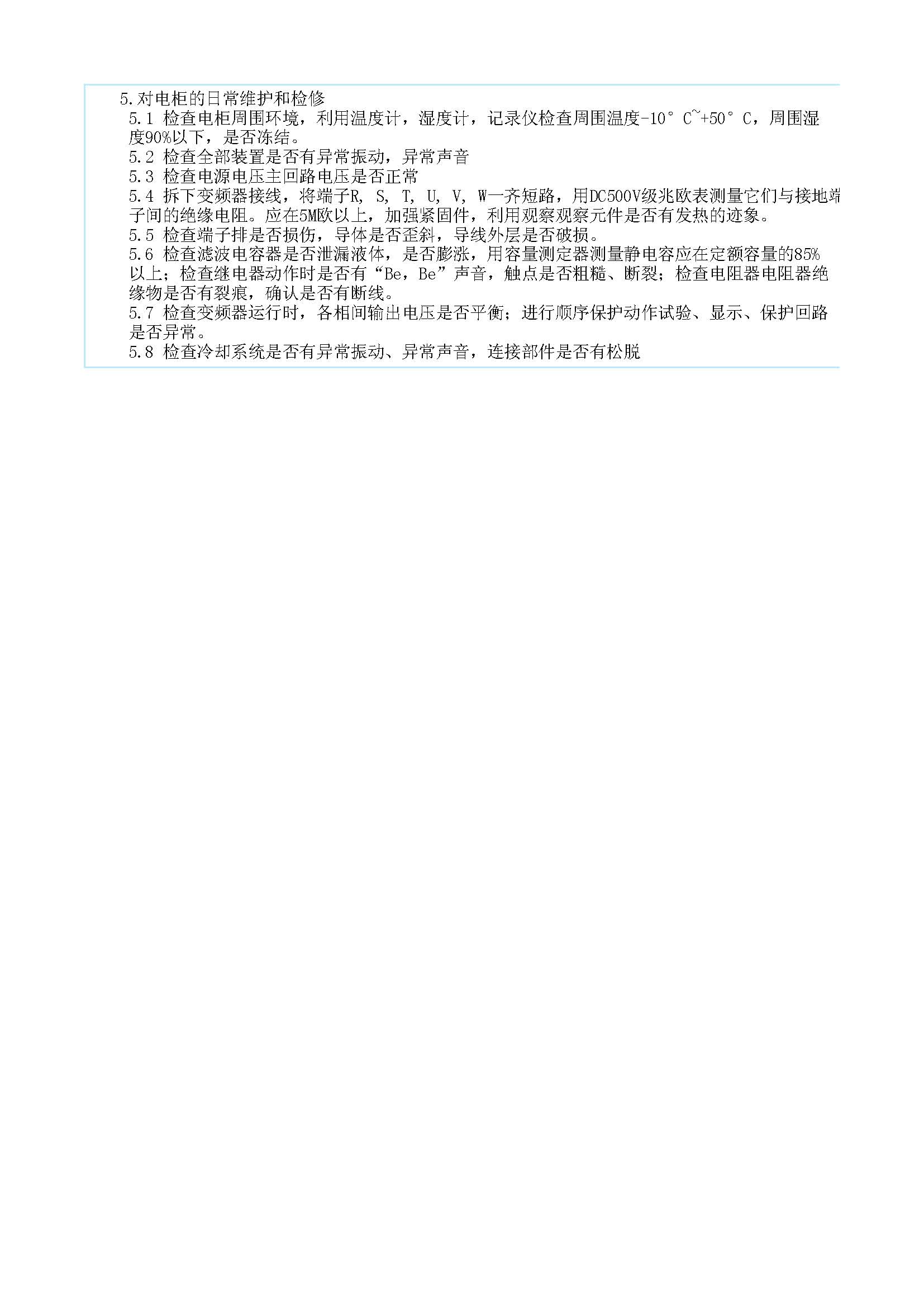

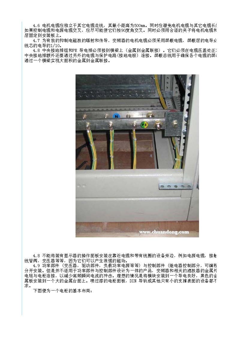

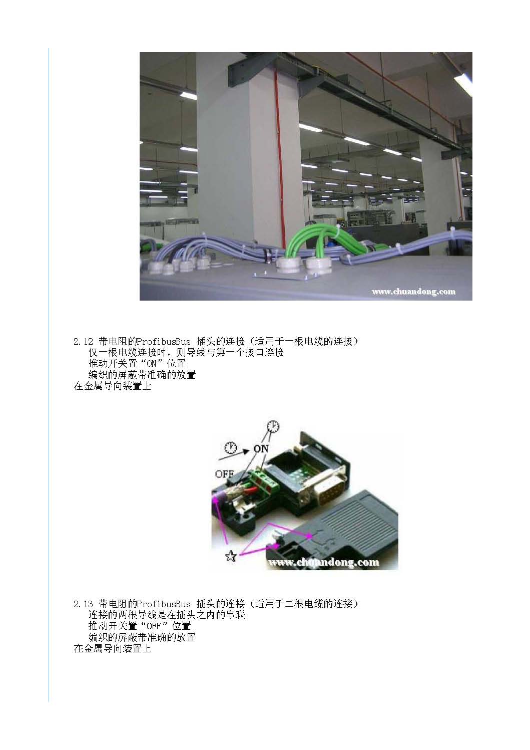

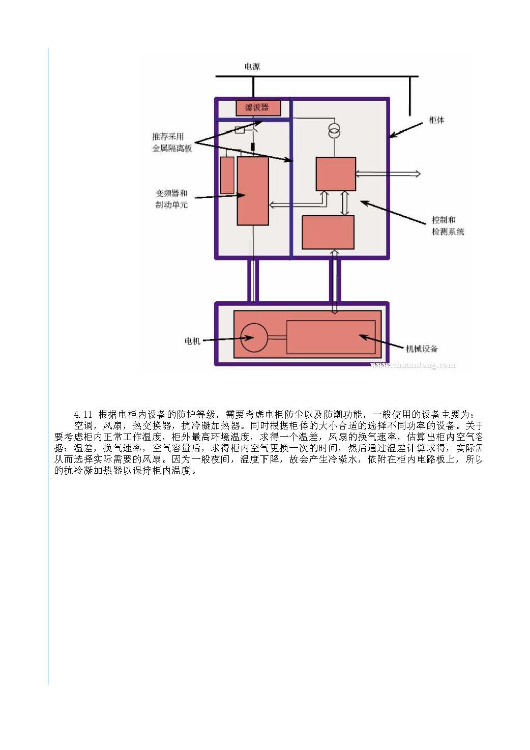

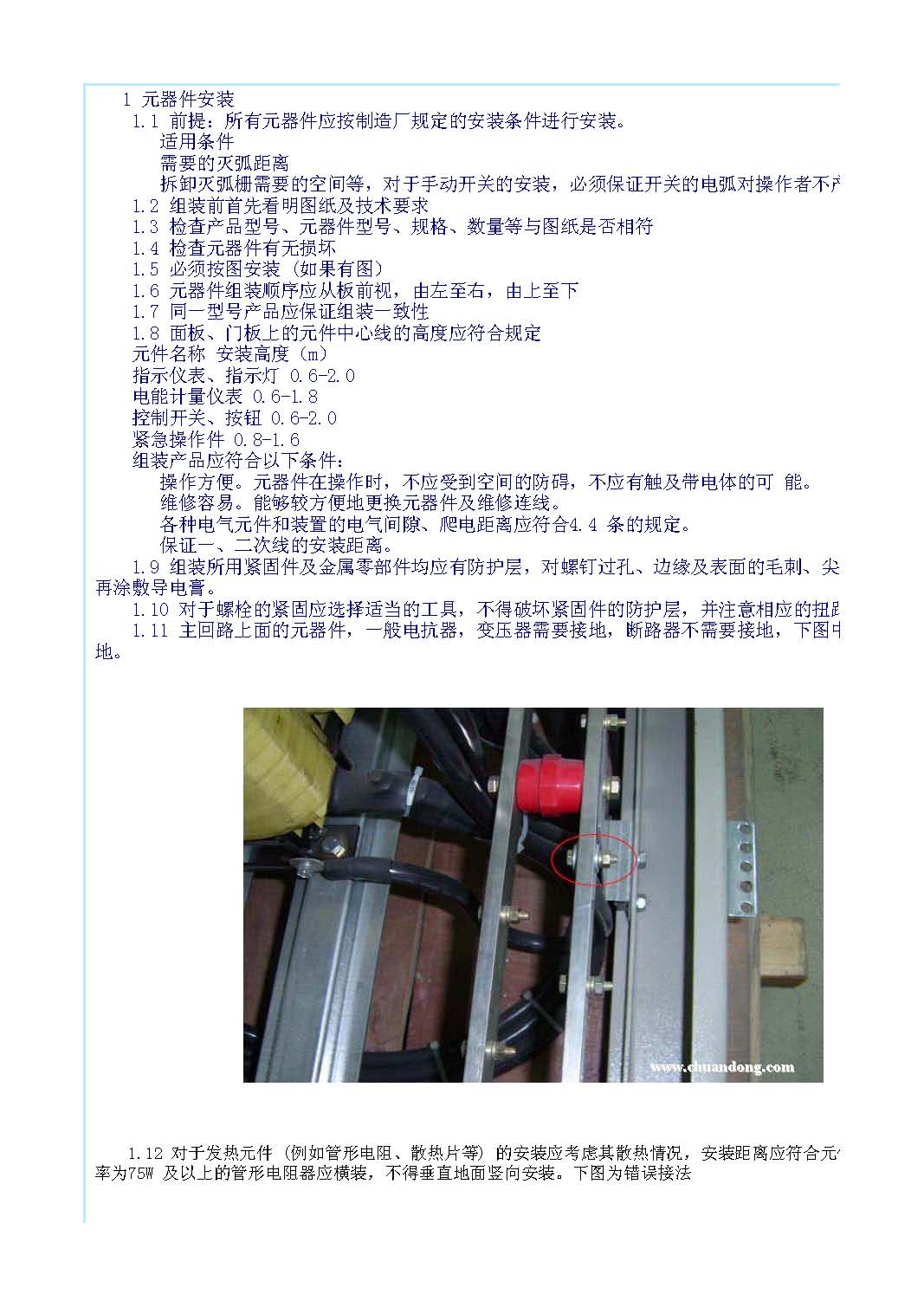

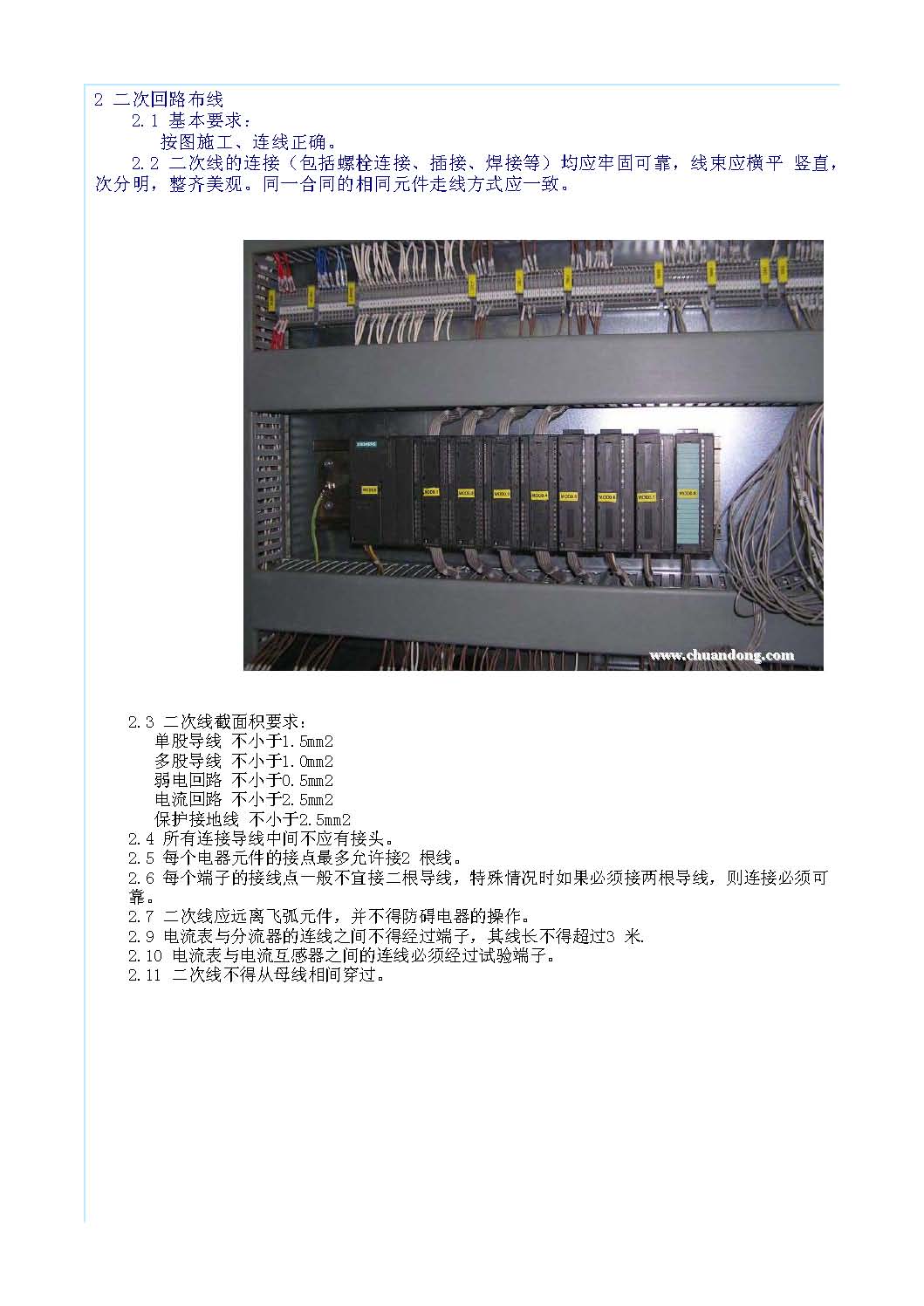

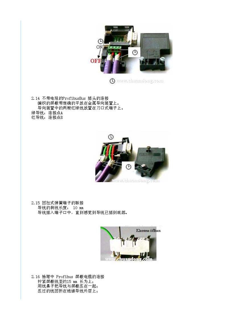

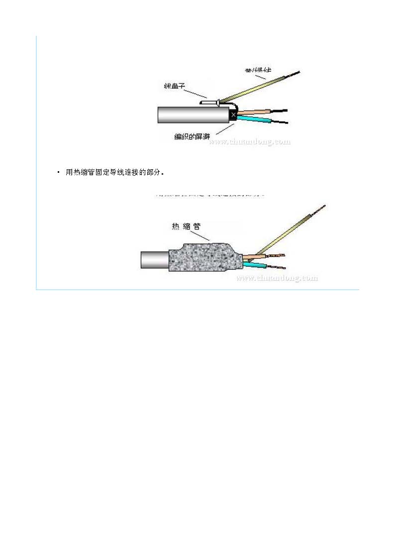

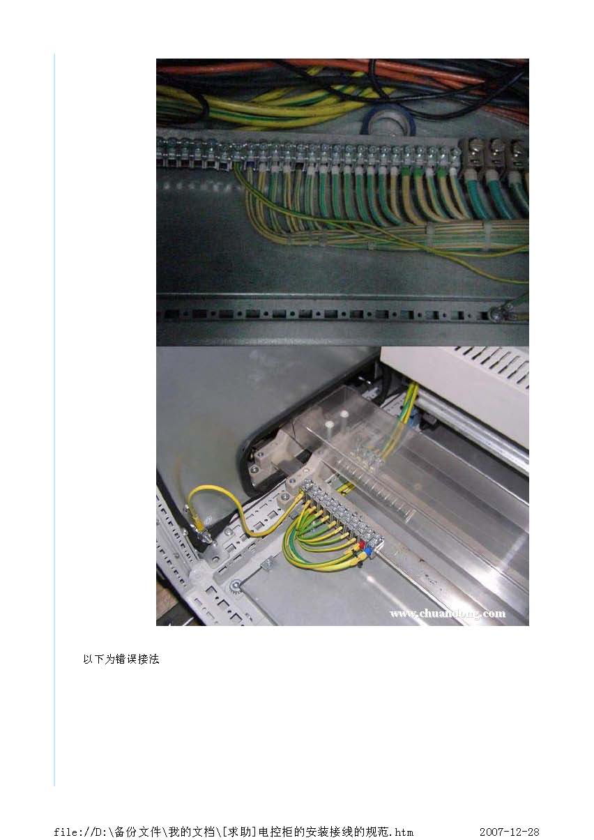

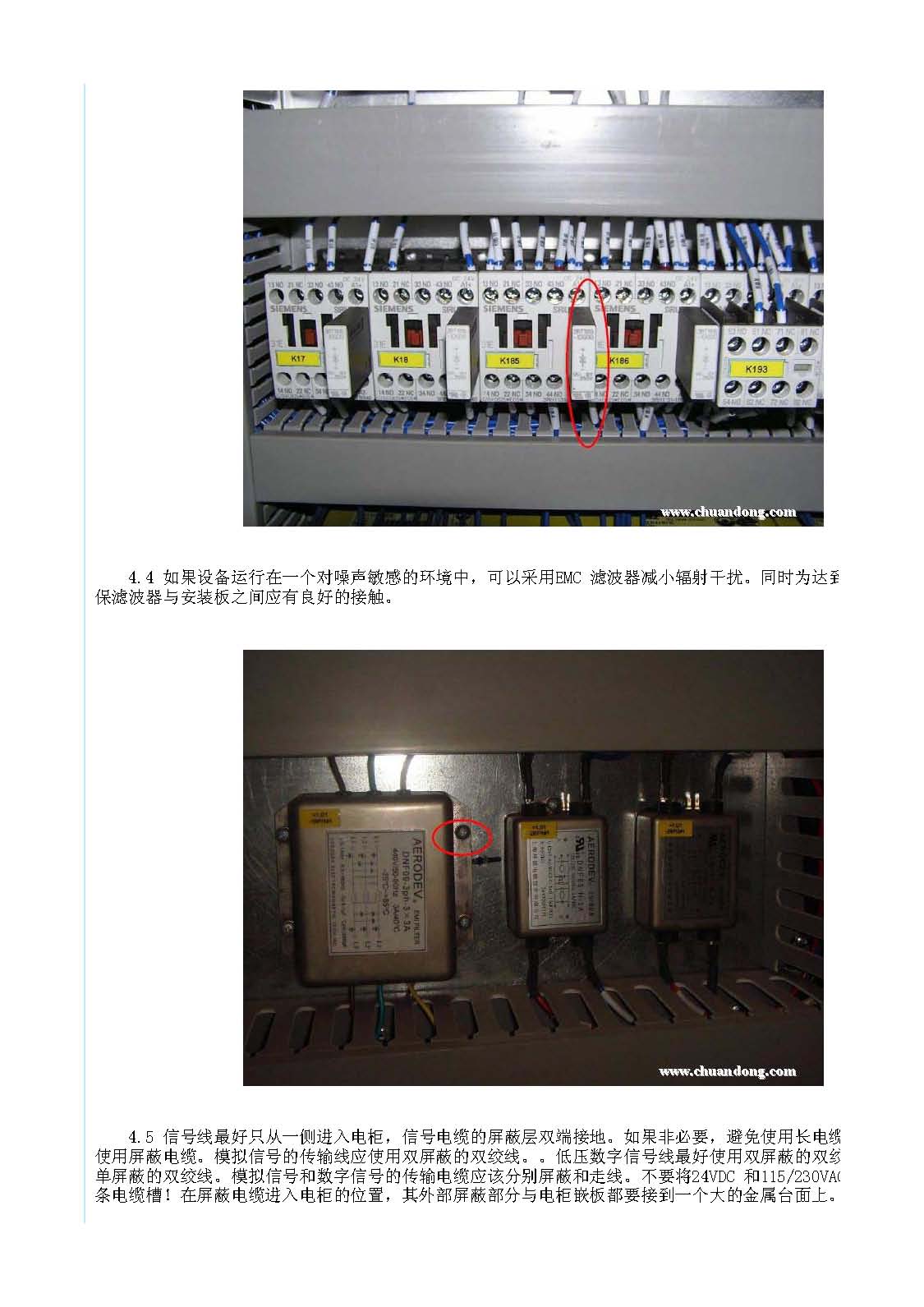

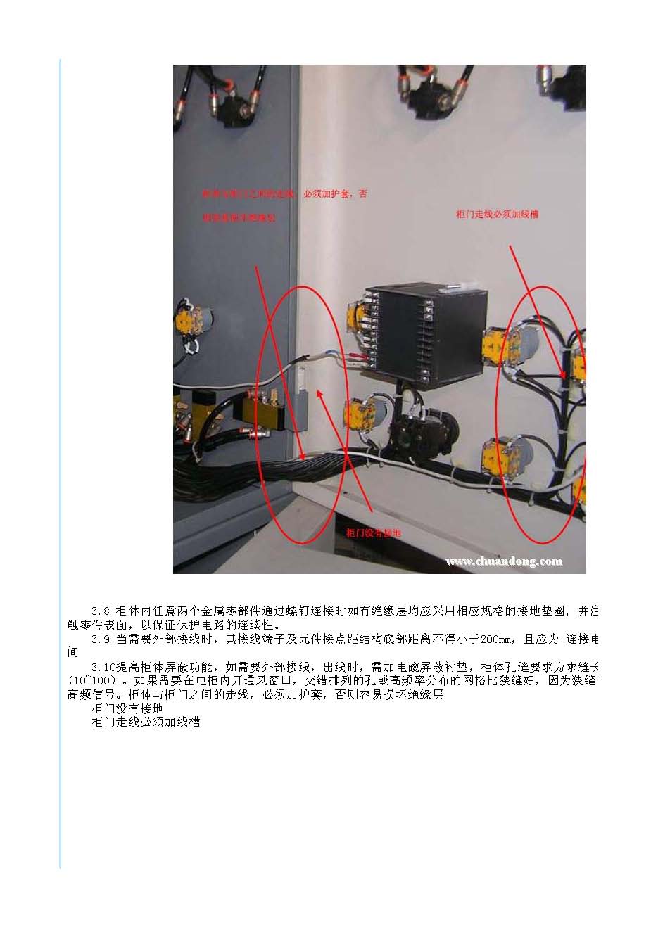

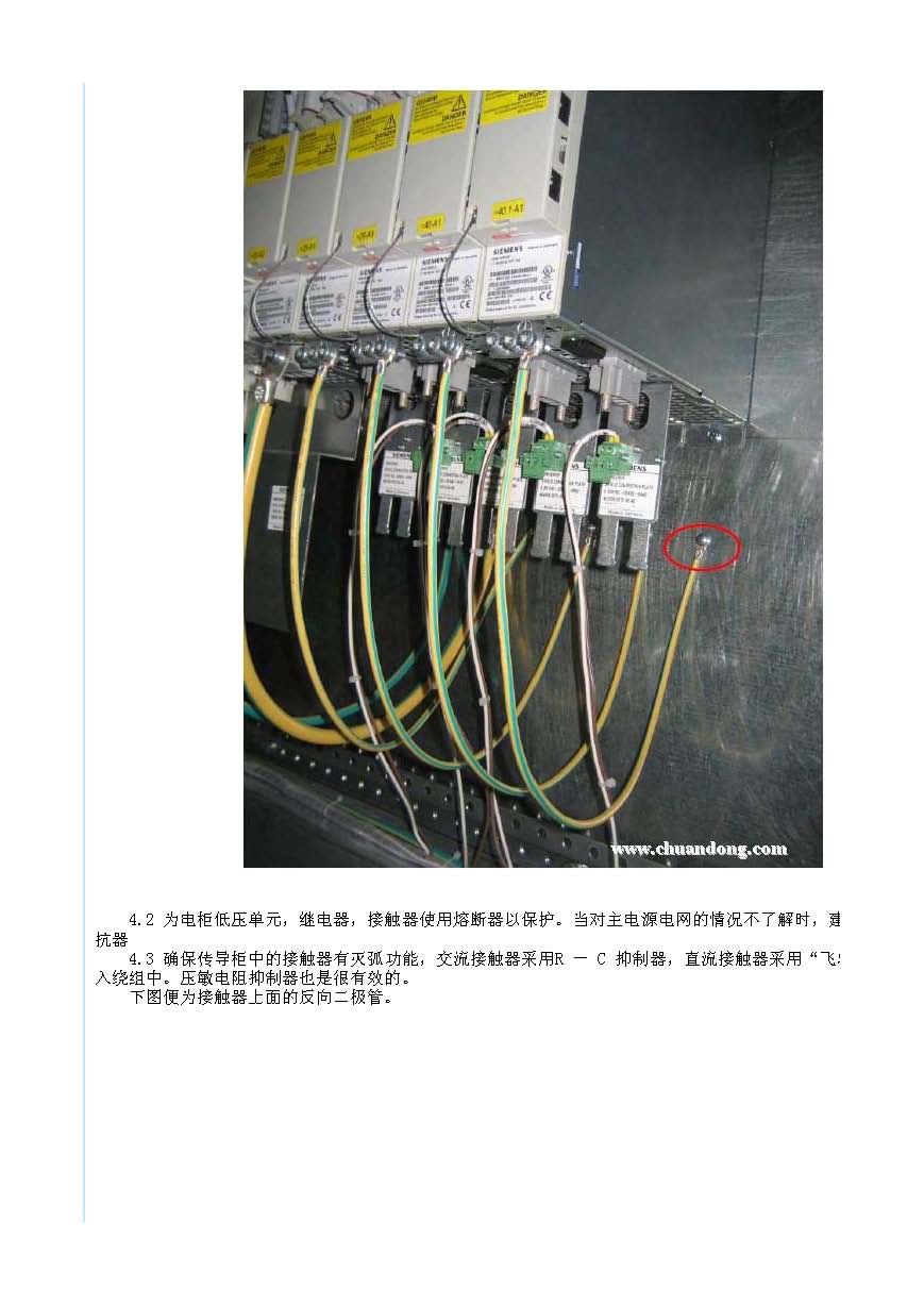

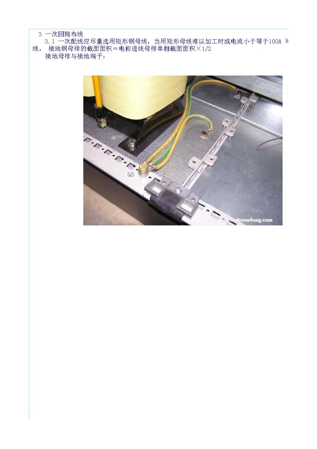

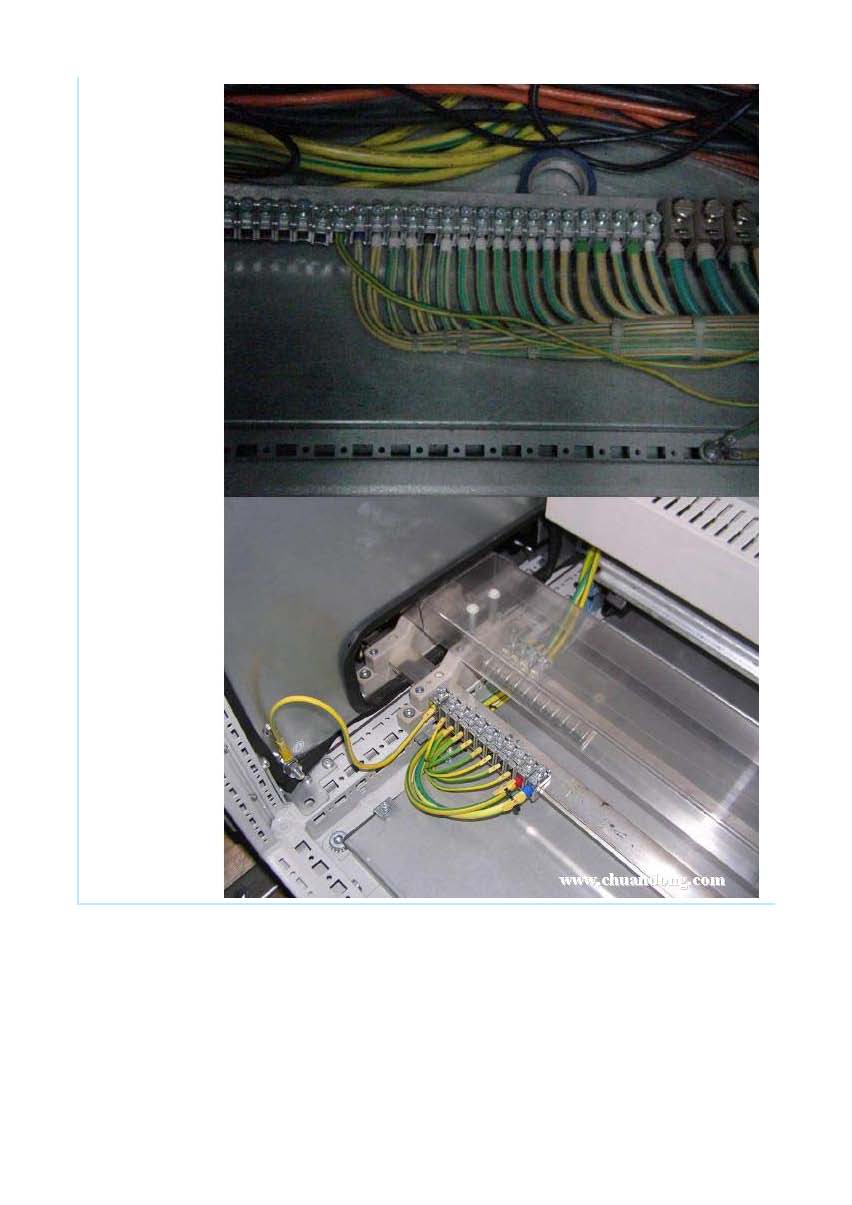

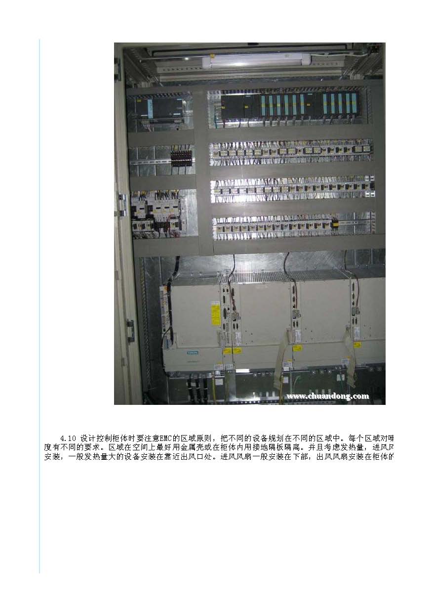

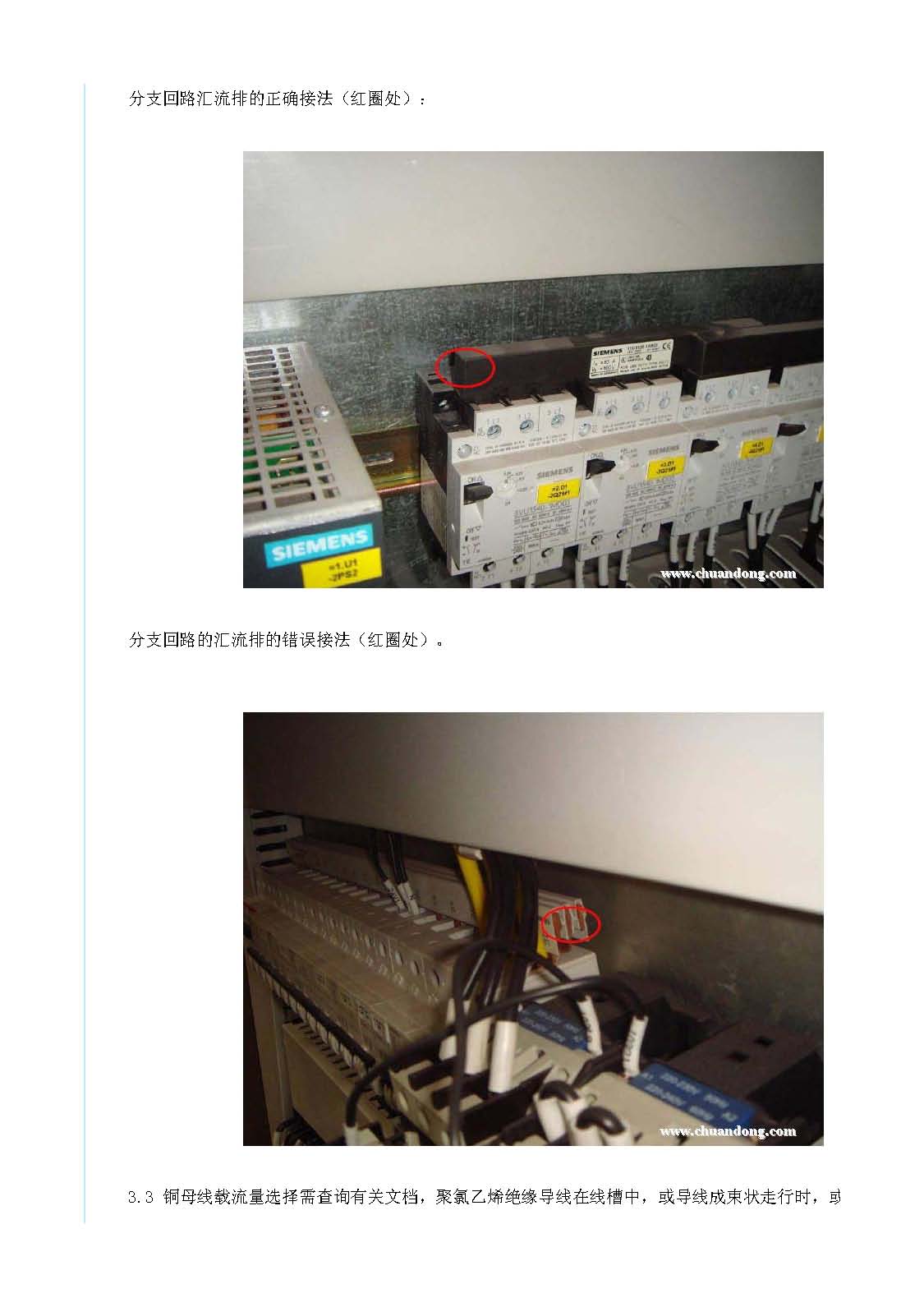

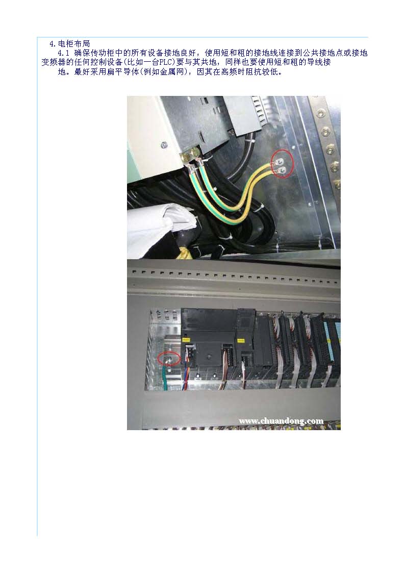

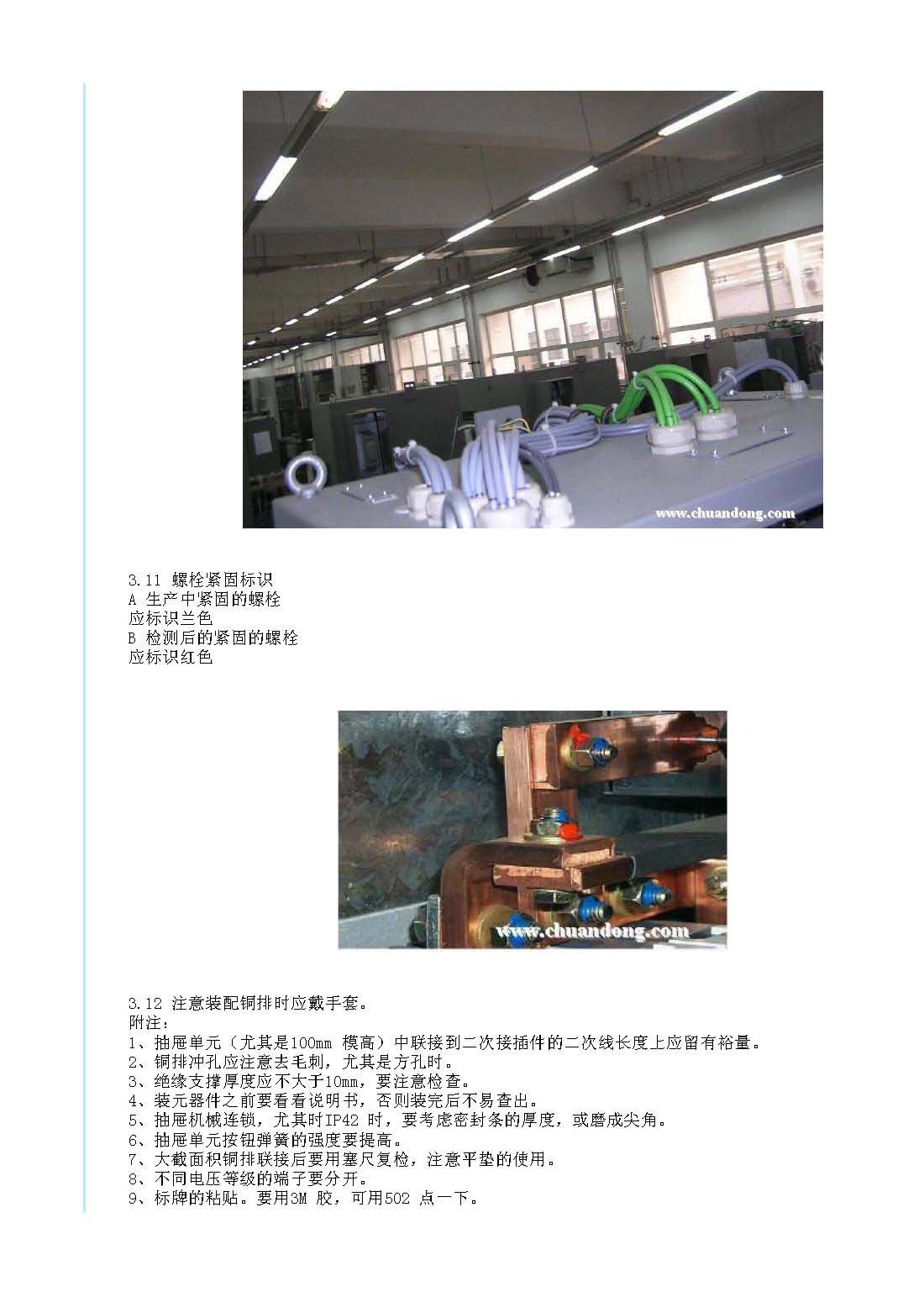

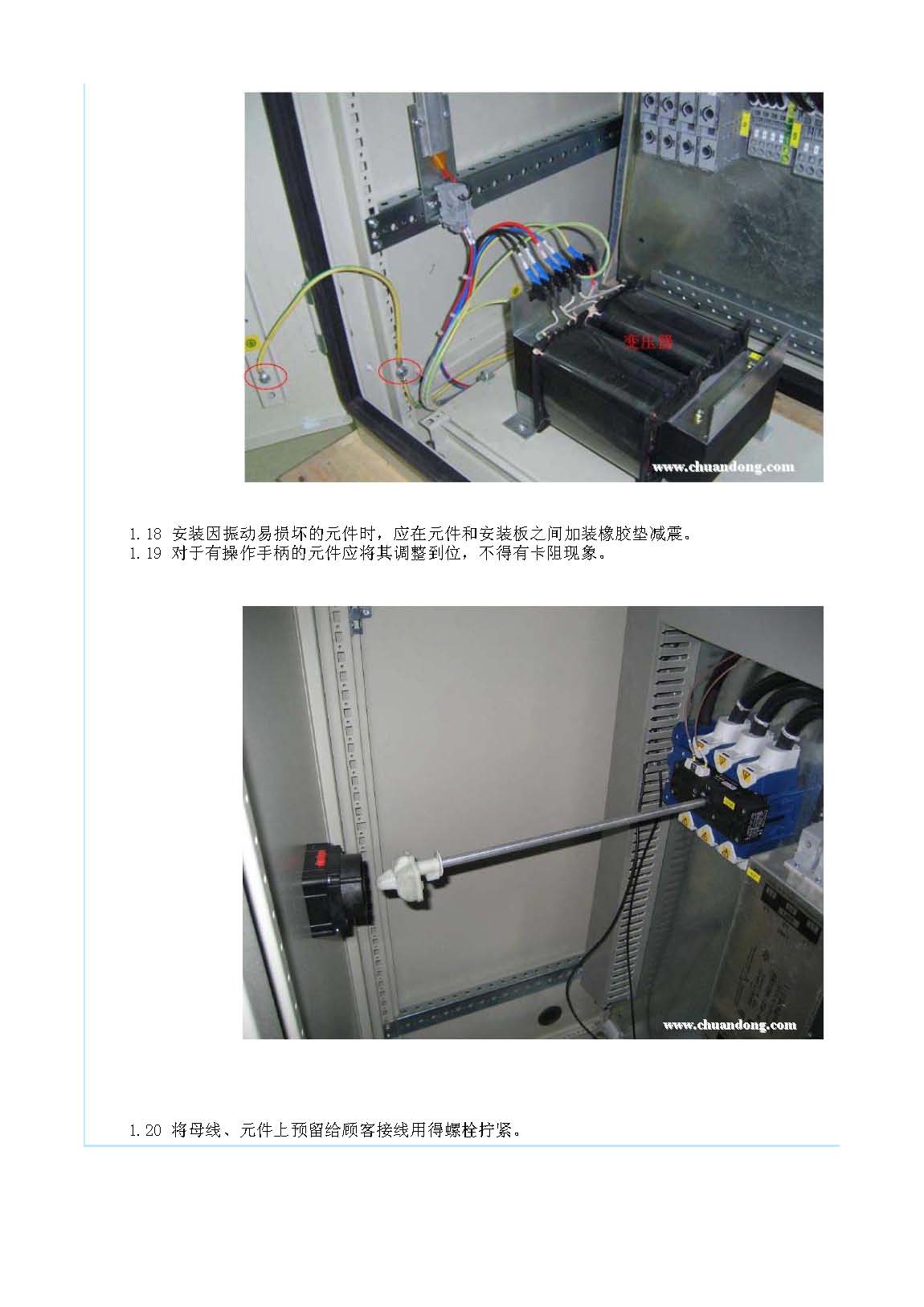

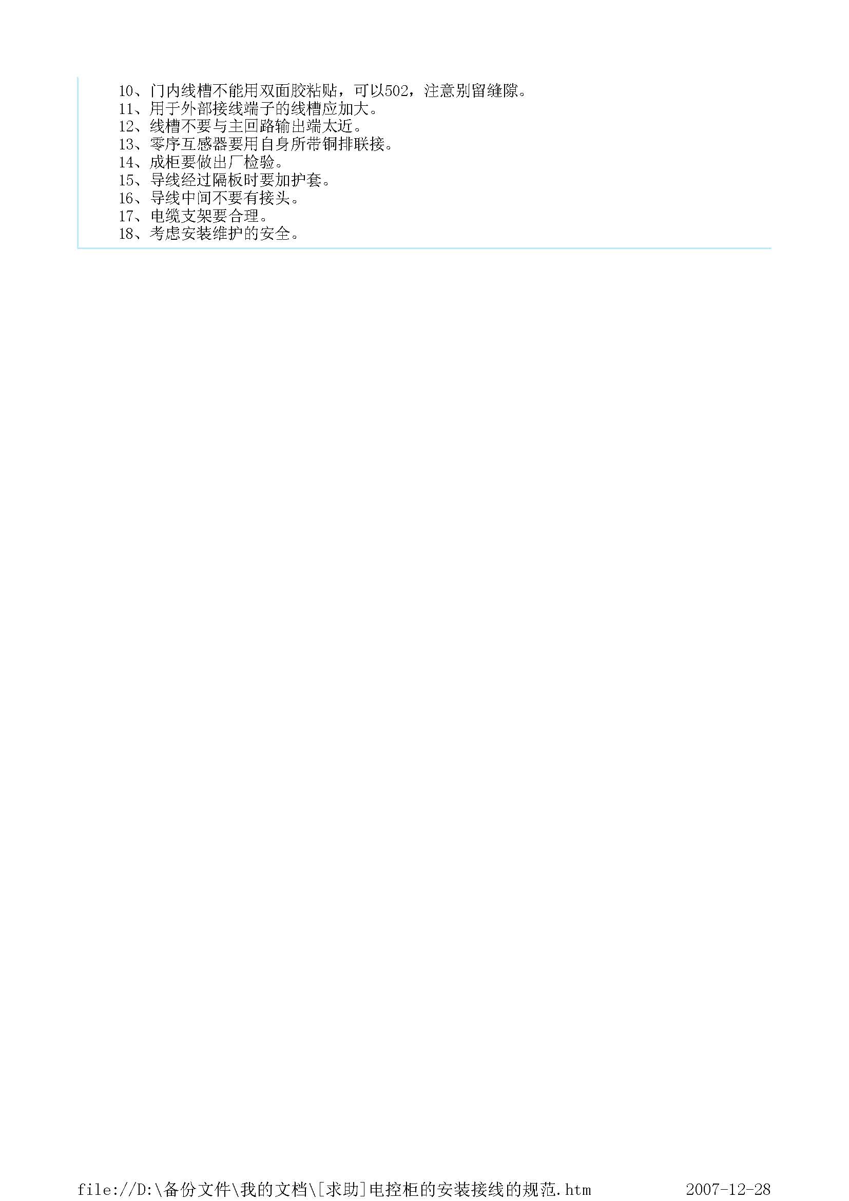

电控柜的安装接线的规范  ^; ~7 F# D+ z3 _/ Z2 z

发表于 2007-12-28 19:16:57 | 显示全部楼层 来自: 中国上海
我很感谢“cylzwx”及时提供的$ F/ n& o6 A+ W2 Z1 R
《电控柜的安装接线的规范》好资料,下了学习。
