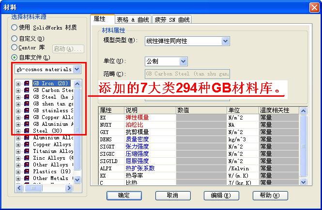

发表于 2007-12-20 13:18:02 | 显示全部楼层 |阅读模式 来自: 中国浙江杭州

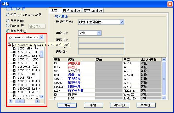

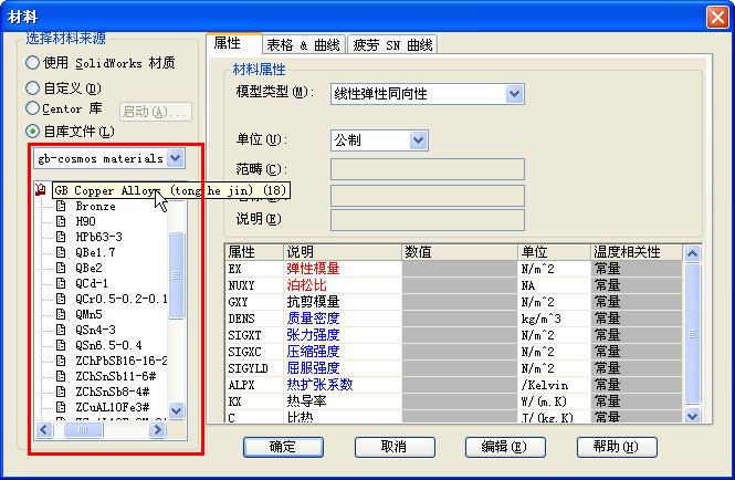

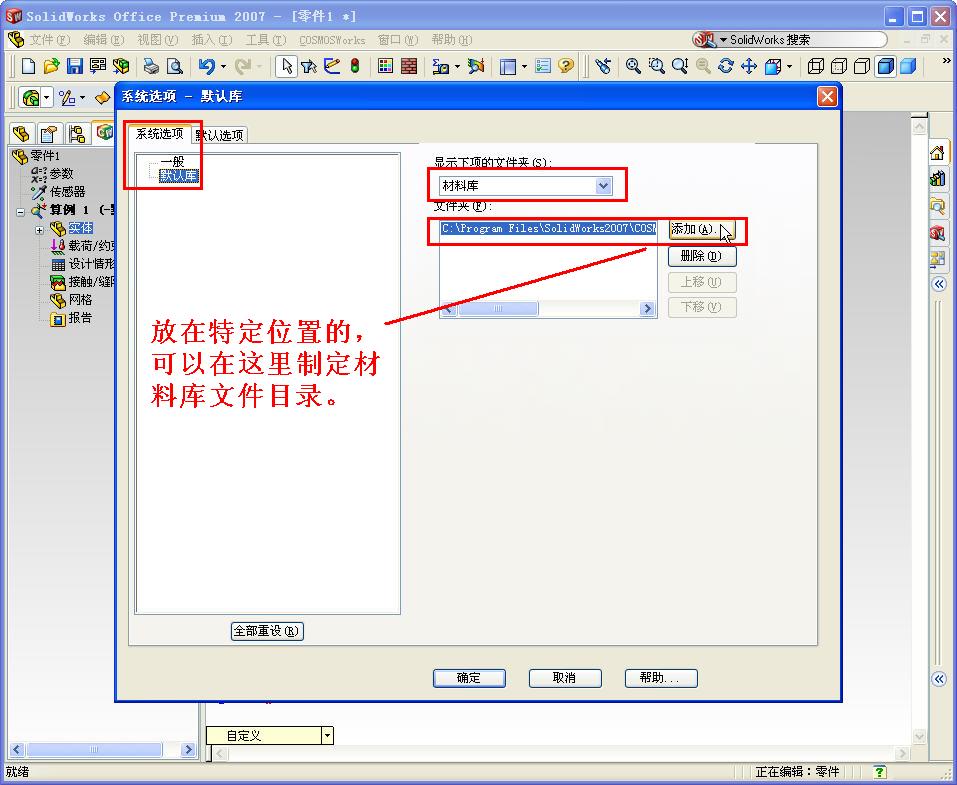

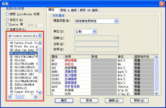

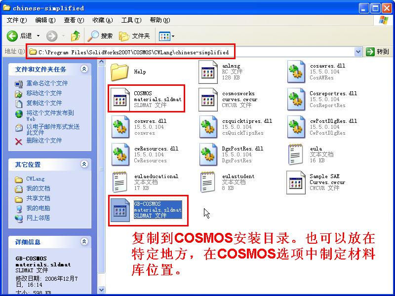

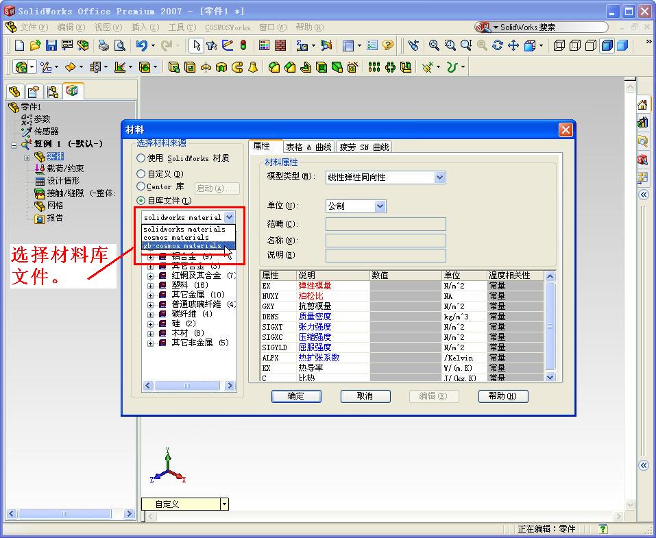

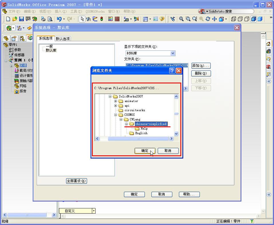

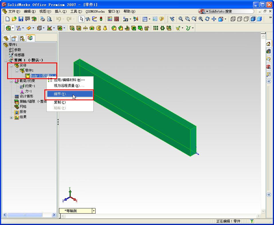

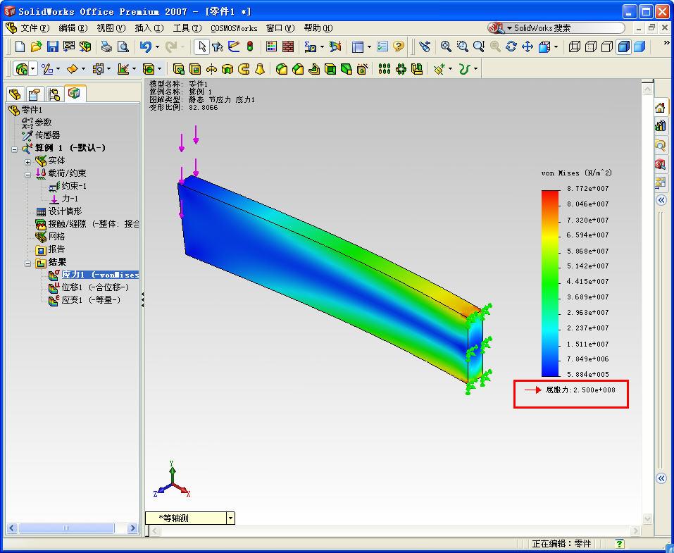

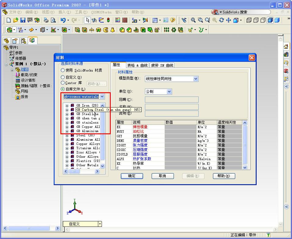

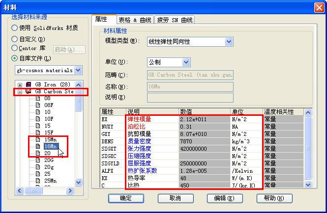

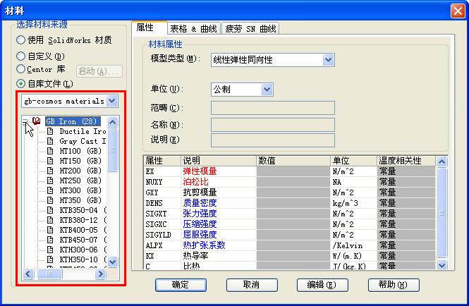

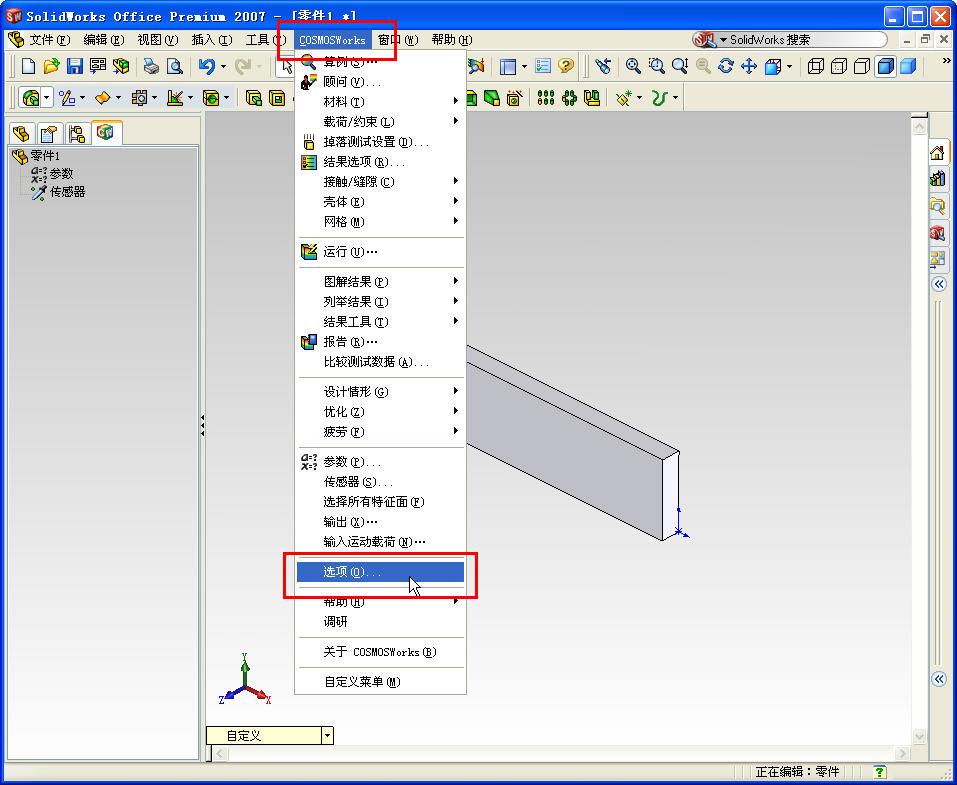

有朋友说这个材料库不能用,今天就抓了几个图供大家参考。
% {. r+ M/ g1 U1 \5 oCOSMOSWorks 材料库 (添加 294 种国标材料)  06/07/08版都可以用的。
8 i2 G2 A( B1 P  p$ B$ |COSMOSWorks 材料库 (添加 294种国标材料)文件在这里下载http://www.3dportal.cn/discuz/viewthread.php?tid=121484&extra=page%3D1
. [9 ~( B- a0 T/ t8 I) l. D2 m$ Y; ~4 I1 y" W4 I9 \. Y1 I9 g
[ 本帖最后由 xiaopingqiu895 于 2007-12-20 13:33 编辑 ]
 楼主| 发表于 2007-12-20 13:19:23 | 显示全部楼层 来自: 中国浙江杭州

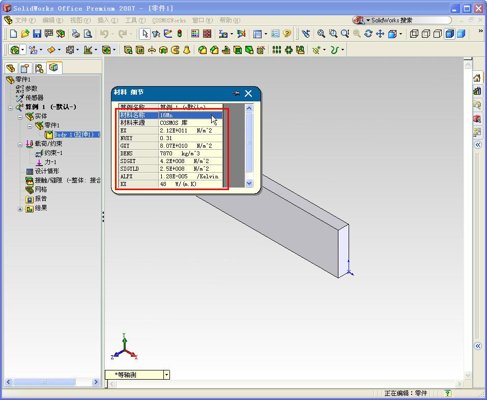

使用说明 图例1-3
 楼主| 发表于 2007-12-20 13:19:57 | 显示全部楼层 来自: 中国浙江杭州
使用说明 图例 4-6

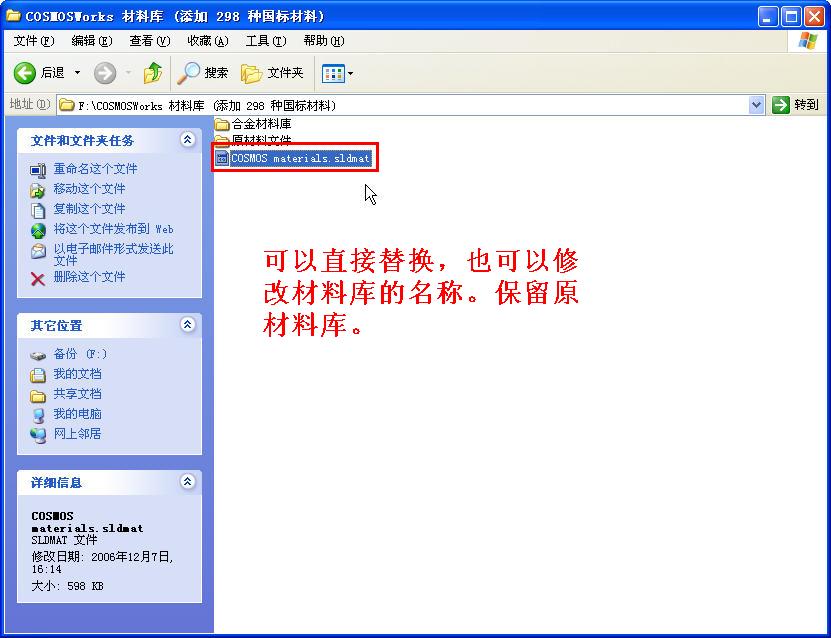

 楼主| 发表于 2007-12-20 13:20:44 | 显示全部楼层 来自: 中国浙江杭州
使用说明 图例 7-9

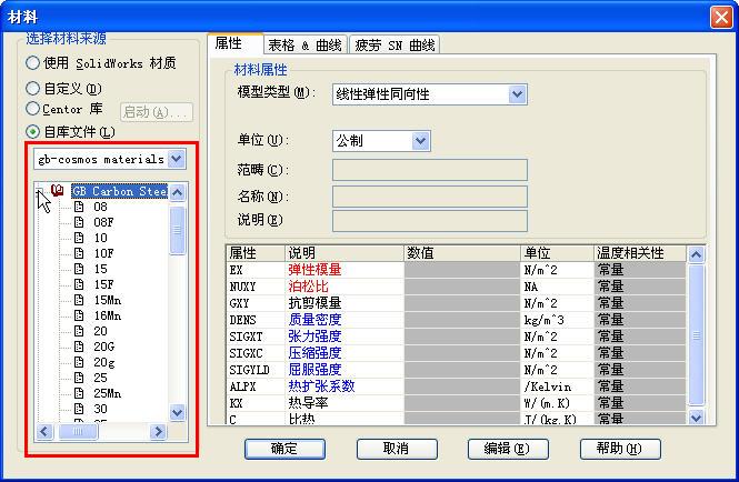

 楼主| 发表于 2007-12-20 13:21:24 | 显示全部楼层 来自: 中国浙江杭州
使用说明 图例 10-12

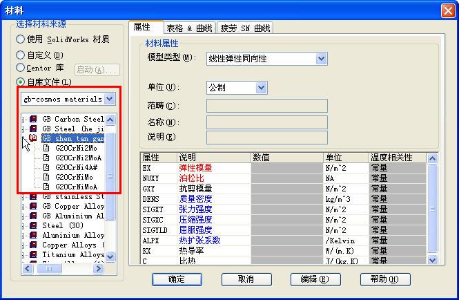

 楼主| 发表于 2007-12-20 13:22:07 | 显示全部楼层 来自: 中国浙江杭州
使用说明 图例 13-15

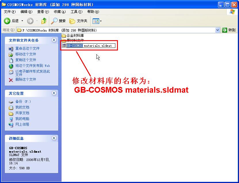

 楼主| 发表于 2007-12-20 13:22:42 | 显示全部楼层 来自: 中国浙江杭州
使用说明 图例 16-18

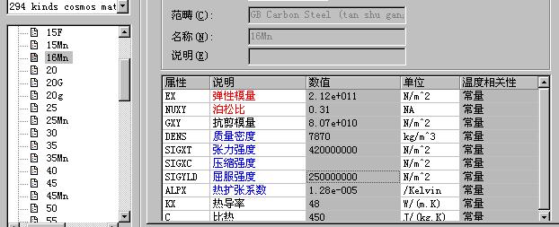

发表于 2008-4-3 16:52:35 | 显示全部楼层 来自: 中国安徽阜阳
谢谢楼主,提供这么好的资料,我核对过几种结构钢的力学性能。比如16Mn(Q345)的屈服强度有很大不同。还有很多和手册上有出入。
