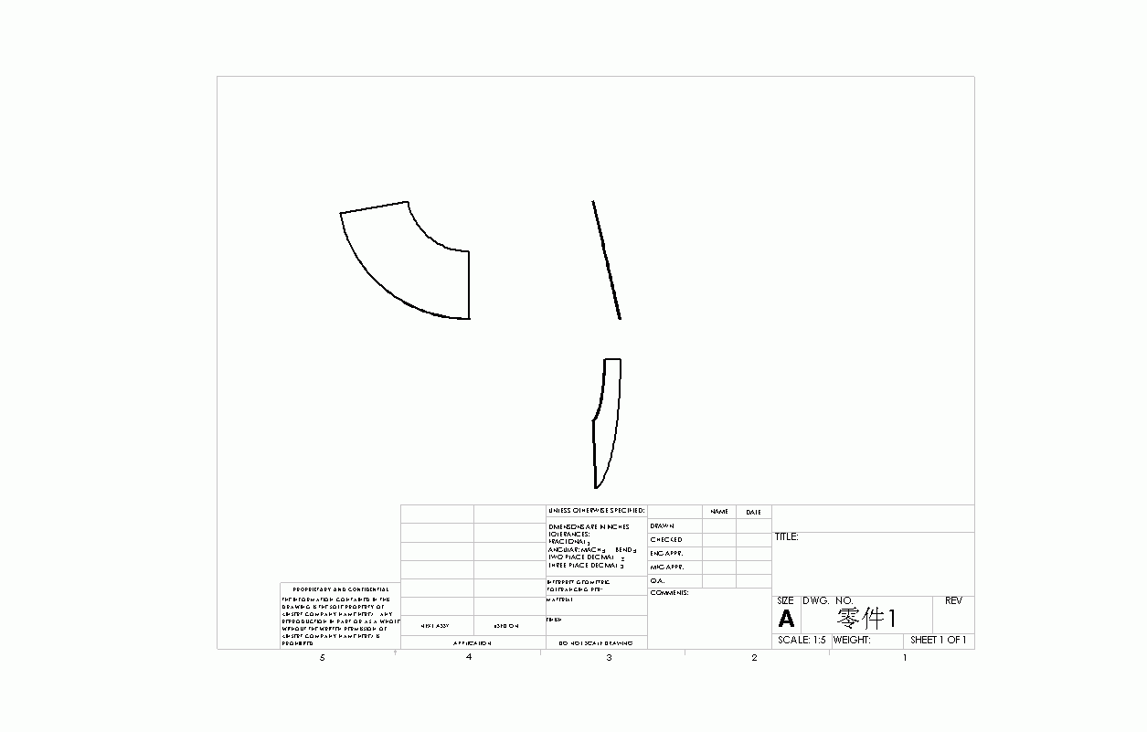

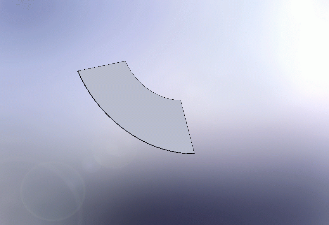

我这工程图如何做才能保证视图方向符合GB呢

发表于 2007-12-25 05:44:17 | 显示全部楼层 来自: 中国江苏苏州
看来 你把作图的基本的东东都给忘了,,建议翻翻制图书。。; o  z! t$ @& G+ b' b# D
就图而言 如你图形不规则,。。。。
, D: k# c! F& s& R* x4 \2 A另 你不会就是想把图放正吧??那是你自己建模是的基准面没选好,(可以把这个图形复制 。在新文件中重画,基准面选 前视面等)0 C/ j4 ?* V! p
你的基准在那里啊 ??找个基准点,标上角度(最好能在建模时考虑好角度) 尺寸 等不知符合你的要求没??
1 {1 v: c5 `( ~: L& }1 `如有不对,望高人指教

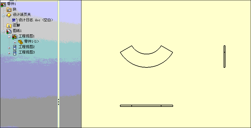

发表于 2007-12-25 08:09:44 | 显示全部楼层 来自: 中国浙江温州
唉,未来版本,我的还07.
: H' F& ~% L' }( G- N& b* s- z% _$ P& z  I7 ?1 e$ F; N
你试试在零件图里将最大平面用“正视于”摆正,再新建工程图,将工程图里的“将视图拖到工程图图纸”里的“*当前”拖到工程图里。
发表于 2007-12-25 08:13:23 | 显示全部楼层 来自: 中国河北沧州
你看看你的工程图中视图定向是不是用的轴测图,如果是更改过来就好了。如果不是这个原因应该是开始画零件图时视图中拉伸的基准面没有选好。
qian300 + 5 应助
发表于 2007-12-25 08:15:59 | 显示全部楼层 来自: 中国河北沧州
刚看了图,你用的是08,我这打不开。
发表于 2008-3-3 19:22:33 | 显示全部楼层 来自: 中国山东烟台
在零件图里,选用基准面建立新视图,保存新视图,再在工程图中显示出来
