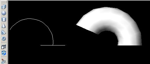

发表于 2007-12-19 19:36:26 | 显示全部楼层 |阅读模式 来自: 中国浙江温州
三维 扭曲的怎么画1 }1 Y- }5 s. n; f- ~
3 C: K% [: |' Z$ c能否 一步 一步指点! ^: O% S  Z) d/ I% i

回一楼:) N: ~. w1 k, d$ H+ |/ f4 D
三维 扭曲的怎么画(这是在CAD 06里画的)
& n" W( r1 p  ~
$ b9 y9 y2 G3 f& O" U过程:

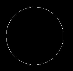

8 p- Q; g5 g, k! x2 O5 @一、在俯视图中画一圆
& v: @4 z9 H8 s 1.JPG + |' {4 x5 u( V8 n# t

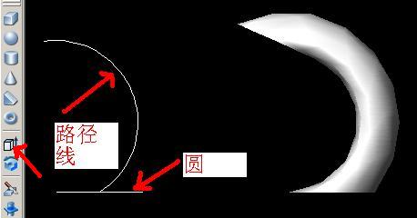

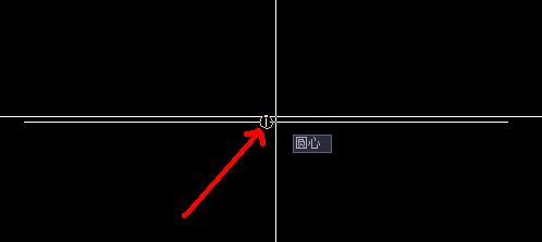

5 R) D" h2 r. S$ n! {二、在主或侧视图中捕捉圆心画一辅助线(可是直线、圆弧线、样条曲线等)作拉伸“路径”3 t  h' m& p, @9 L" R
2.JPG 3 T, f  f9 Y/ d1 c  V8 L- i
" |+ Y/ g  |  y7 T4 t三、按路径拉伸圆
$ ~, U( K: _( v$ _4 ^9 K: P+ O 3.JPG
( F0 \1 b, w" l9 A8 u" E; d$ m% f% o% Q' G
要注意的是:
- q5 D8 u# Y0 z3 k1、路径辅助线与圆的夹角不一样,拉伸后得到的实体不一样;
. Q" ?' [' r8 N0 g6 \' F2、面域可是不同的截面(圆、椭圆、三角形、五角形等);
- a" g: U3 ]$ V0 w( f! e" {& L/ e/ x5 ~! n2 ?$ r( G3 l1 a2 L
下面只是把上图路径辅助线旋转了一点的效果  W1 f8 b* H: s9 E2 e% H5 |" f% C
