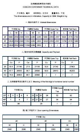

发表于 2007-12-27 09:37:24 | 显示全部楼层 来自: 中国江苏无锡
补充一下:各类集装箱常用技术规范
( Y' c) j7 K/ d" B; K1 _/ Q 未命名.jpg / V5 ~' ^1 H) y
% b: }: e, d  p$ j3 z8 f
集装箱的定义# C7 S/ C3 S, V6 B" n# c: R. o
