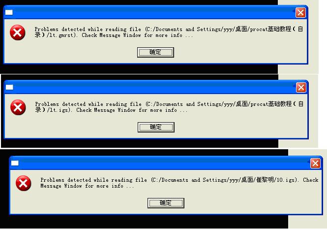

meshcast能顺利的打开自己用pro/e导出的igs文件,而打开其他的igs文件时,总是出现下面的对话框而打不开文件, ;) ;)      ;) 请高人能指点指点是什么原因!) x& b" j: D! l' ^' z; K

图片看不到,但一般可以采用以下两种方法解决:5 p% ~" R  ~4 u7 I, o
1、是不是pro/e转化成igs格式时,igs格式的版本太高了?选13.0或12.0版本试试。+ u/ I; Y2 Z/ z
2、可尝试利用geomesh软件读取再输出。

发表于 2007-12-19 20:58:19 | 显示全部楼层 来自: 中国黑龙江哈尔滨
是不是路径不对啊,放到英文下面试试
发表于 2007-12-19 21:13:36 | 显示全部楼层 来自: 中国上海
楼上说的对,procast不支持中文路径,放到英文路径下试试
发表于 2007-12-19 21:53:35 | 显示全部楼层 来自: 中国广东广州
中文的问题
发表于 2007-12-20 08:03:08 | 显示全部楼层 来自: 中国辽宁沈阳
有2个原因。 1  有中文目录。     2    不是中文目录,放在C盘位置,也容易提示无法读出。
发表于 2007-12-20 08:35:10 | 显示全部楼层 来自: 中国广东珠海
有两点请注意了/ K3 {+ t3 ^5 L$ w* [5 t
5 Y& Z5 t# \7 ~* r6 J( X$ N1.文件不能放到中文目录下面(应放到英文目录)
8 m$ S9 d8 ^7 E  F' C, x0 w2.文件名(或路径名)不要出现大写字母(都应是小写)
 楼主| 发表于 2007-12-20 13:36:12 | 显示全部楼层 来自: 中国湖北武汉
感谢大家的指导,我把文件从桌面拷到e盘的根目录下,meshcast就能顺利的打开文件了,谢谢! :lol: :lol:

 楼主| 发表于 2007-12-21 21:01:42 | 显示全部楼层 来自: 中国湖北武汉
我的procast是装在e盘中的,把文件放在e盘中,我就能顺利的打开.不知你的装在那个盘?1 q9 _4 H1 z2 P
楼上的说不能有中文目录,我觉得也很重要!!!
