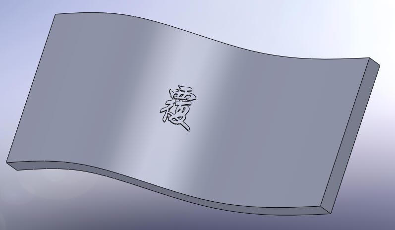

请问各位高手,用草图包覆时,比如在曲面上包覆文字,为什么老是提醒我“包覆特征不能从交叉或开环轮廓生成”,此问题该如何解决呢?难道一个词组得一个一个的包覆上去吗?而且汉字中有好多字本身就不是独体字,那该如何实现呢?比如说包覆的“覆”字!我怎么也包覆不上去,请高手指点!谢谢!

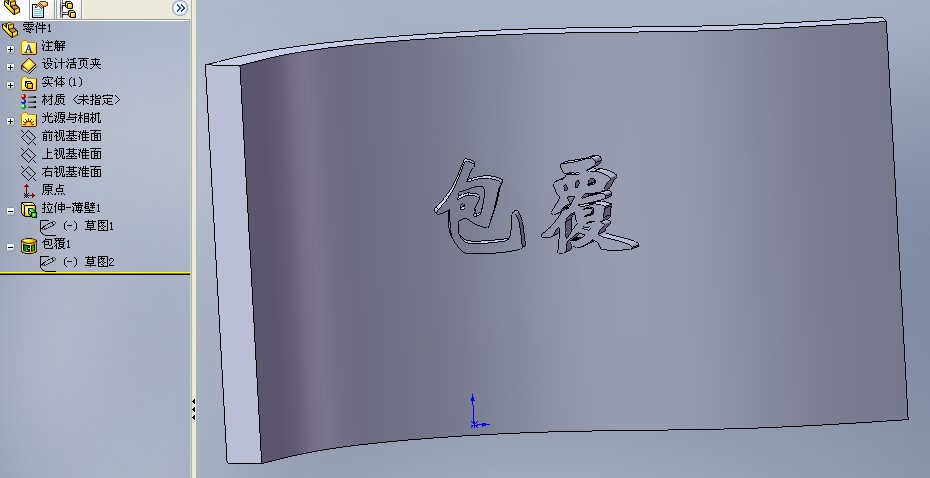

发表于 2007-12-19 16:04:25 | 显示全部楼层 来自: 中国浙江嘉兴
在曲面上包覆华文行楷包覆的“覆”

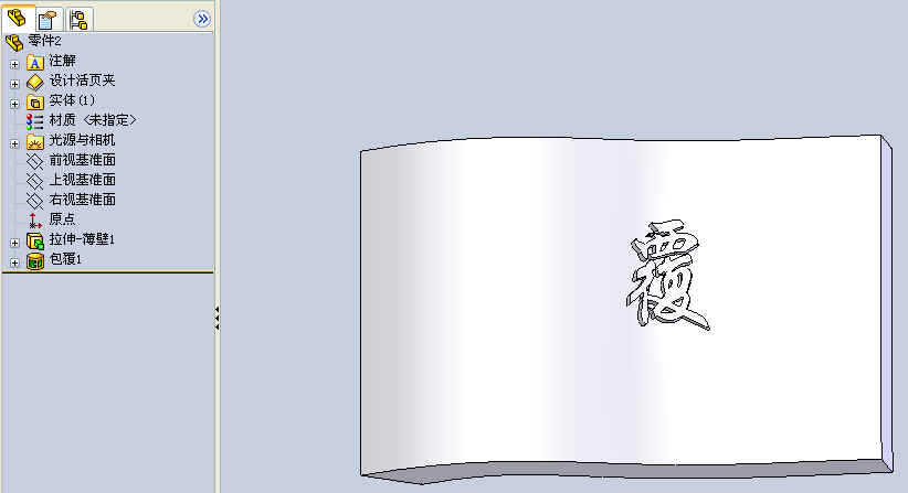

发表于 2007-12-19 19:32:19 | 显示全部楼层 来自: 中国江苏常州
用文字作包覆时由于汉字生成的截面经常是交叉的,不能形成相互独立的封闭图形.所从常常不能直接进行包覆,此时需对文字进行修正,办法是:选中文字__点击右键__菜单中选择"还原草图文字"__修改草图文字中的交叉部位__再在工具中的草图绘制工具选择"检查草图合法性"检查草图是符要求__然后进行包覆.这样包覆才能成功.

 楼主| 发表于 2007-12-19 19:57:56 | 显示全部楼层 来自: 中国江苏南通
包覆成功,发图庆贺!感谢11#大哥的指点!按照你的方法我做出来了!不知道8#的大哥是不是这样做的?能否指点一二?感激之至!

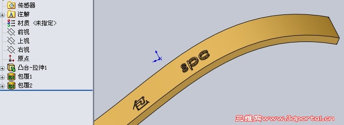

发表于 2010-7-30 13:19:32 | 显示全部楼层 来自: 中国浙江杭州

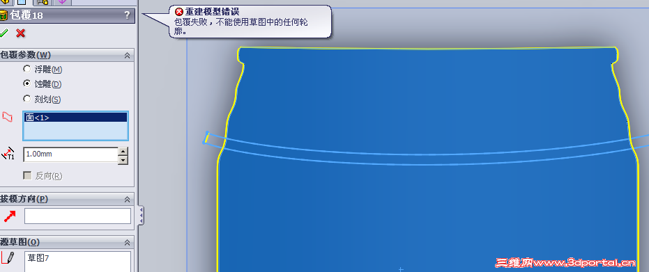

发表于 2016-5-24 16:12:03 | 显示全部楼层 来自: 中国广东佛山
草图包覆到曲面去包覆不了,检查了草图没问题,还是是不行
