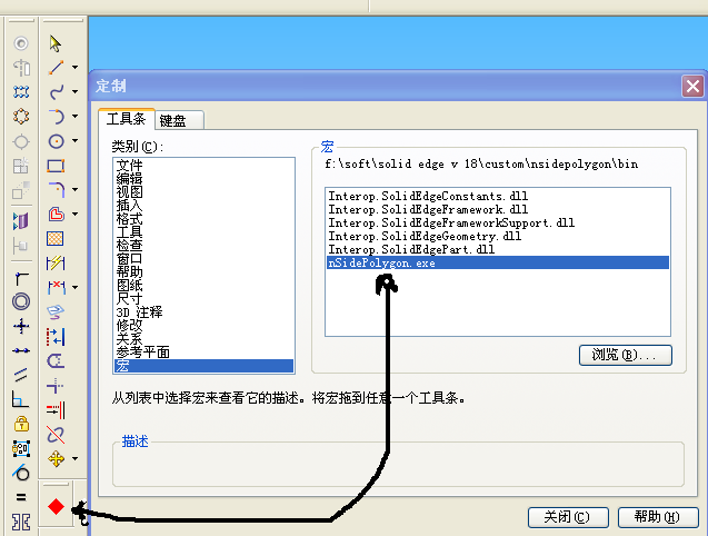

在SE V18绘制草图环境中单击“工具”菜单-“定制”[localimg=400,300]1[/localimg]+ S6 g& B1 X8 I" [8 R
选择“宏”, t4 W* h/ y0 Y8 P% l& j  \

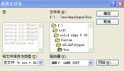

[localimg=400,300]2[/localimg]$ ^. d. Z4 v7 ?, p0 J
" W5 @1 _% P% k5 V6 e" t" r单击“浏览”

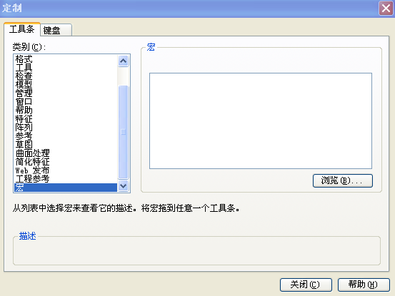

. Y! F9 l9 a% D9 F( M; p[localimg=400,230]3[/localimg]8 r) k, Z' F$ O: ^1 U
. R& Q- |3 r$ d9 D" Y0 x# x
单击 宏:
: i: s% X1 t- }" H6 U- j        选择左对话框中的“nsidePolygon.exe”-单击“确定”(右对话框为se的安装路径)5 q: {) o5 `3 O1 X; F' U3 T# `
% _, B( H: n& x  y
选中“nsidePolygon.exe”并将其拖入“绘图”工具栏中即可。* R/ ]- x* _+ M; u' @/ _  f

怎么才能运行多边形宏,
发表于 2008-11-19 21:44:53 | 显示全部楼层 来自: 中国贵州安顺
解决了谢谢!我用的是V17的能行.
