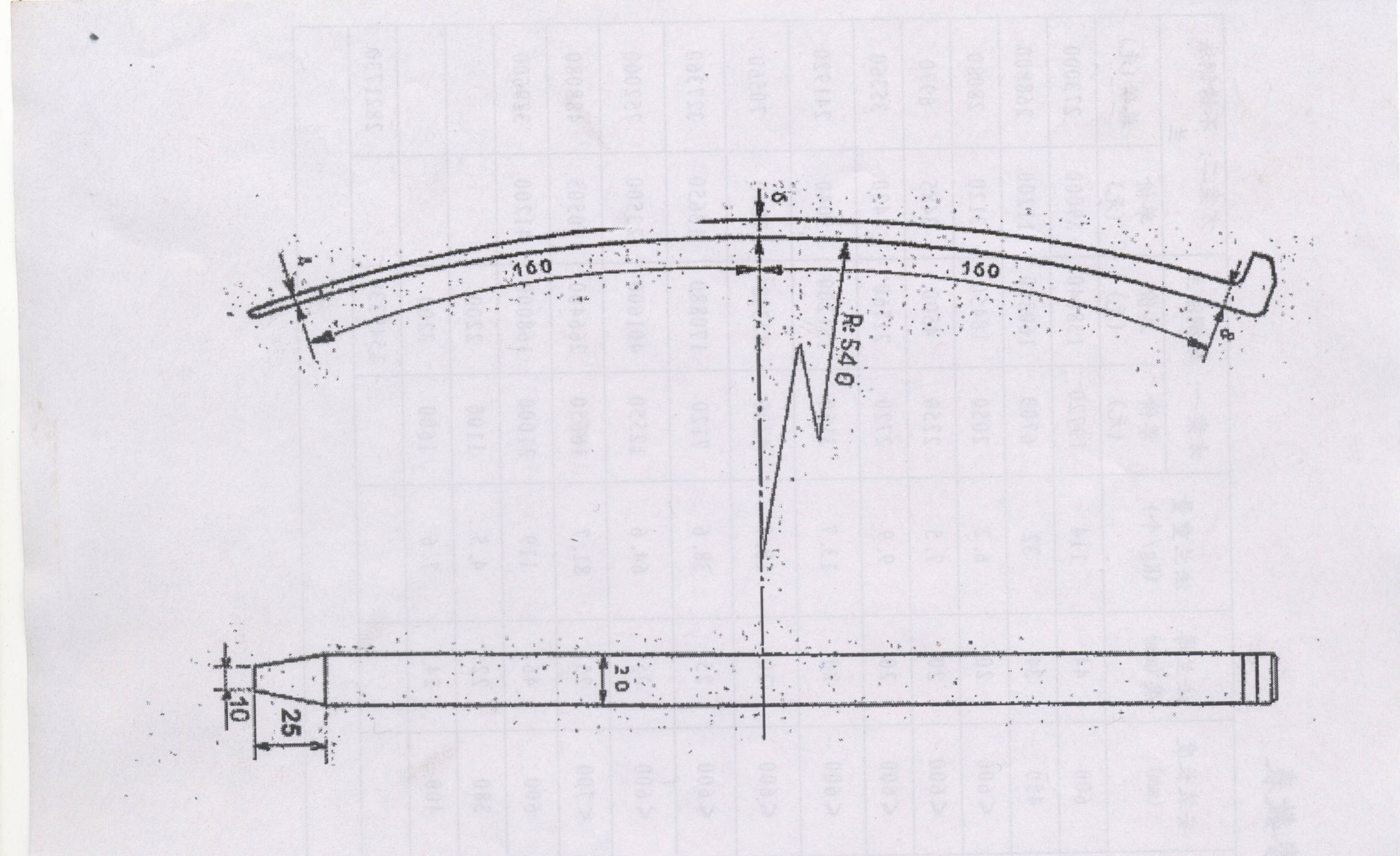

材质25钢,一万多个,怎么加工?拜托大家给想个招

大批量,做摸, 冲压
 楼主| 发表于 2007-12-19 08:48:31 | 显示全部楼层 来自: 中国河南洛阳
用多厚的钢板,10个的行吗?做模具贵吗?可以帮忙设计一下吗

该工件为轨道车辆应闸瓦插销,要求精度不是特别高,一般采用模具锻造方式进行批量加工。

用模锻比较合适, 必要时采用一些工艺措施防止变形.

这是铁路用的闸瓦钎,应该有厂家生产,我厂就大量使用

工件厚度从8MM到6MM到4MM,批量比较大,建议使用压力铸造,不知是否满足机械性能

该工件为轨道车辆应闸瓦插销,要求精度不是特别高,一般采用模具锻造方式进行批量加工。可以找齐齐哈尔铁路车辆集团公司的子公司宏兴锻业公司。

这个零件其实最好的工艺应该是辊锻,模具便宜,效率高。
; t3 E4 i6 j- J, B4 l- G吉林大学辊锻工艺研究所很牛

谢谢大家,我已在洛阳找到生产商,已完成订单,谢谢大家。用模锻
