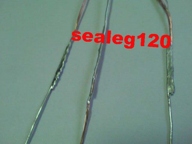

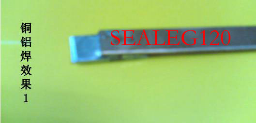

发表于 2008-7-1 11:20:16 | 显示全部楼层 来自: 中国天津
铜铝线焊接图片
9 ~1 Y6 n$ i( H4 `: H1 Y7 c 523a115463e78d45564e009b.jpg
参与人数 1三维币 +9 收起 理由
阿帕奇 + 9

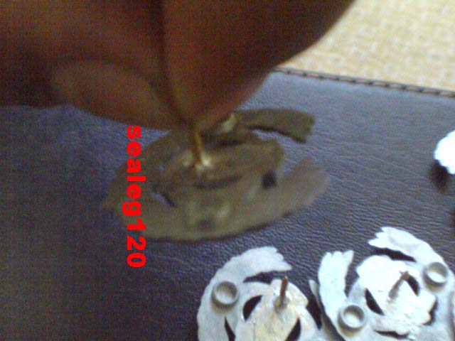

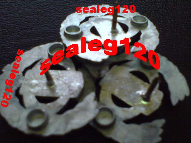

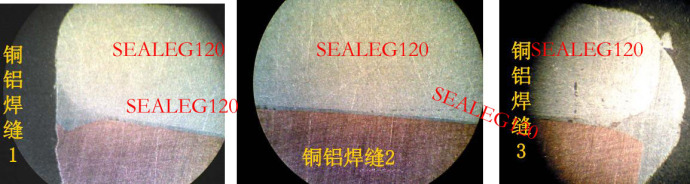

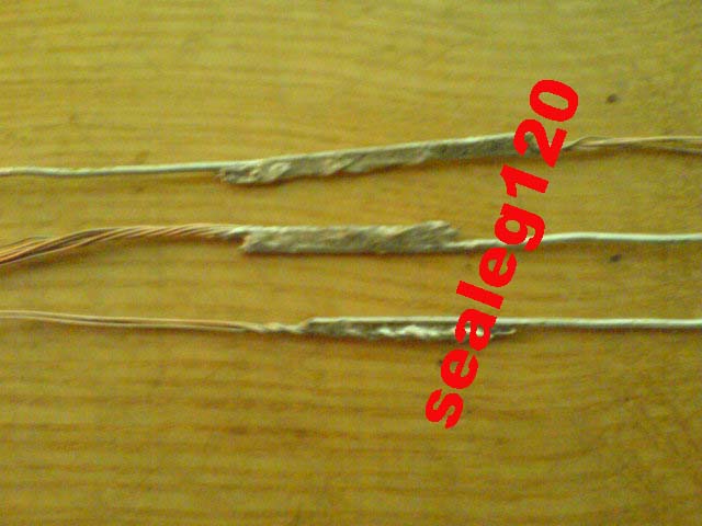

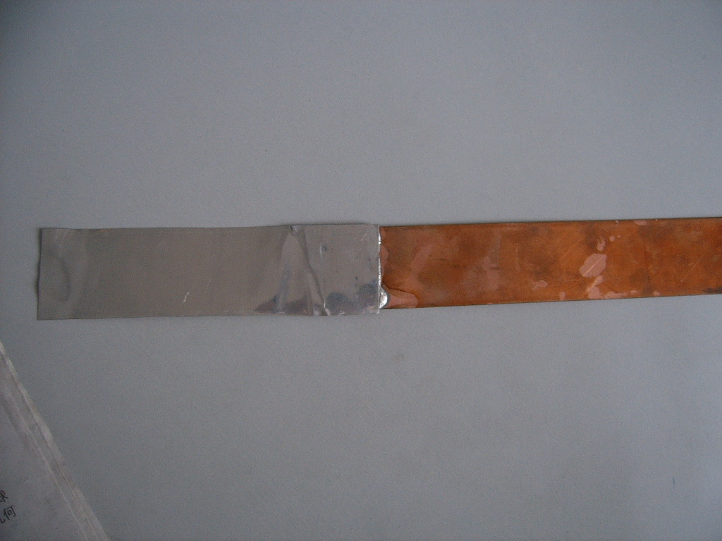

发表于 2009-8-29 16:22:28 | 显示全部楼层 来自: 中国天津
4bb826f8t6ac9caa15f15&690.jpg 4bb826f8t6ac9c8d7e029&690.jpg DSC00549.jpg 6 w6 ]4 u- u: K* m
