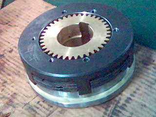

1. 三级圆柱齿轮减速器,这个电磁理合器该装在高速轴还是低速轴还是中间轴呢+ p! l7 z' @  V' ]  Y4 v
2. 在安装好齿轮后,还没盖上盖,用手摇动轴,查看齿轮齿合情况,磨檫痕迹大多发生在齿的边缘,有连续的“咕隆咕隆”声,而且拌有“咣当--咣当”的怪声(响的节奏不快),用手磨机磨齿面的磨檫痕迹,再试运转! 怎么解释这些声音呢?磨齿面的做法合理吗,如不合理该如何是好?- s! q9 \  L; F3 Q5 `

1.离合器一般安装在高速轴上。
7 H# m% O$ y/ D+ f1 q! a+ }2.磨檫痕迹发生在齿的边缘是正常的,咕噜声是正常的。- s* s' \" j$ z- A$ p& D; |
3.咣当声是不正常的。
" j" h' T$ x5 q. O& H" P4.你的减速机是自制的吗?应该检查齿轮的中心距、检查齿轮轴承。

1.离合器安装在低速轴上不是刹车更省力气吗?
9 Y/ f$ x* k) ?7 ]' }. s$ ~; F3 t, x$ B& L2.斜齿轮,磨檫痕迹发生在齿的边缘是正常的,为什么呢?2 @& O) b  ]; P( B9 v1 Q
3.是自制的,中心距、齿轮轴承该如何检测? 我老是怀疑齿轮加工有问题,加工的师傅说,这次精度是最好的!

1.离合器安装在低速轴上,转矩很大,那么离合器要做成多大?
9 t( O) h; m1 g. N1 X2.齿轮的啮合过程进出就是在边缘。
7 t! x. @( u- A# [+ U3 ^3.具体检查方法请在论坛找手册吧,因为内容很多。

1  高速轴转速快转矩小,易控制。所以电磁离合器该装在高速轴上。& C$ [6 u& `& b/ _7 a
2  先检查各级啮合齿轮的中心距,检查啮合齿面有无倾斜,若有问题进行调整修整。7 l+ R  z: w( p4 s
3  进行空车“跑合”,用润滑油调细研磨砂涂在齿面进行磨合,直到不正常响声消除。' l& i0 T$ [2 m9 v
4  清洗齿轮箱内部,加润滑油,封盖。

关于离合器和逆止器的安装问题:一般情况下,离合器和逆止器都安装在高速轴即输入轴,因为输入轴转速高,转矩小,可以减少离合器和逆止器的尺寸,进而减轻整机的重量,就象锥齿轮传动一般安装在减速器的高速级一样.

齿形啮合痕迹应当在齿形的中间而不是齿顶部,你那样的形状说明齿轮啮合不良(可能太近),应当调整齿轮间隙而不是去磨掉接触点。, i9 U3 D" ~! }% ]0 }
一般离合器安装在高速轴侧,但逆止器,特别是机械式逆止器一般装于中间段便于维护

齿轮副接触斑点不符合使用要求,如果是软齿面,可跑合研磨,如果是硬齿面,只有修磨齿。
