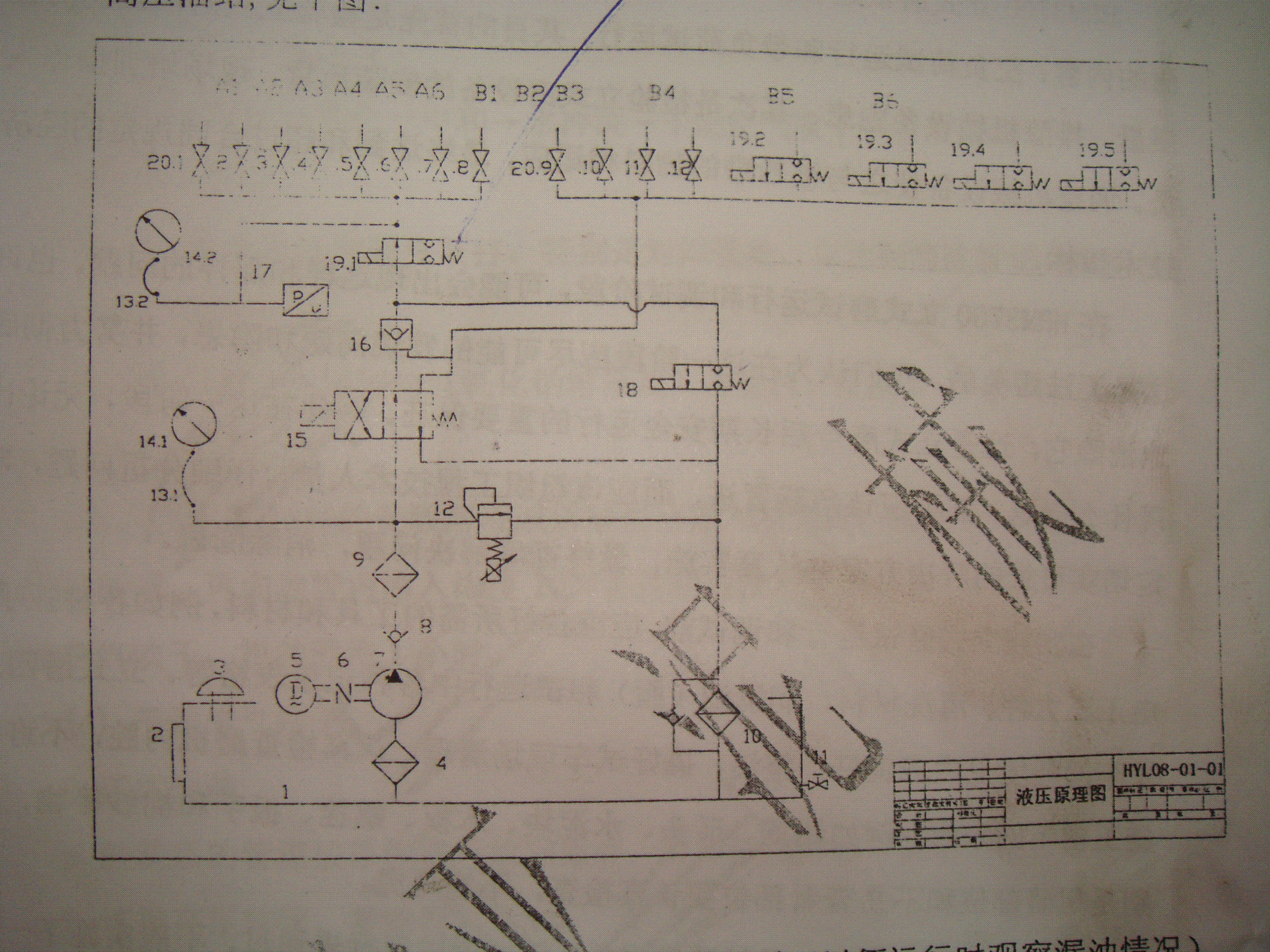

我公司立磨设备磨辊液压站出现故障现象:1、抬辊时很慢,落辊时压力上得也很慢,(落辊磨碎石灰石,抬辊主要是检修和自动保护用,正常落辊工作时辊的压力(表14.2)为12MPa);  2、我试过将截止阀20.5~20.8全部关掉后落辊加压,结果泵的压力(表14.1)和辊的压力都可以上升超过12MPa,停泵后保压,压力在3分钟左右降1~2MPa(是否正常??);3、抬辊时加压力有约20分钟才抬到位(正常时很快就上升了);4、一共有4个油缸各控制4个磨辊。  |( w8 @% T0 e- F: q) m6 C2 H& h' I
        是泄露或堵塞?请各位分析原因,是哪部分出现了问题?& O! R" f! b# F" W

初步认为是油缸泄漏大造成的
7 U) |# i- P/ F5 O& ?这个设备用的多长时间了
发表于 2007-12-16 18:28:25 | 显示全部楼层 来自: 中国湖北武汉
保不住压,可试试更换单向阀8;抬辊和落辊速度慢,可试试检查更换回油滤芯10;抬辊和落辊压力上得慢,可检查油缸内泄情况。

压力在3分钟左右降1~2MPa从这点来讲是不正常的,赞成大家的观点,很可能是油缸内泄。但不要轻易拆油缸,建议先进行油缸的内泄检查比较稳妥。

压力在3分钟左右降1~2MPa,正常吗?如果不正常,可能泄露的有两个地方:油缸或阀,哪个漏的可能性大呢?
8 W# I7 b6 C8 ]. X+ z& ~wgcgj:保不住压,可试试更换单向阀8;抬辊和落辊速度慢,可试试检查更换回油滤芯10;抬辊和落辊压力上得慢,可检查油缸内泄情况。  m8 P  @6 R6 E0 b! g
    经检查在运行过程中油位是足够的,应该不关回油滤芯10的事吧?保不住压,阀8、阀18、油缸哪个泄露的可能性大呢?一开始我怀疑是油缸,后来换了密封(自己维修工换,换后发现还是从油缸防尘圈部位往外漏油,不知道质量会不会受影响)还是保不住压。另外阀12、15、18、19.1都清洗过。4 c  ]/ n2 A2 Z
    另外如果是油缸泄露不至于抬辊速度那么慢吧?会不会是过滤器4有问题或是某一段管路有问题?从现象看最可能哪部分出问题呢?

感觉可能是液压缸或是溢流阀出问题了,跟单向阀没什么关系的.有条件的话,希望你直接测一下液压缸回油口的流量跟总回油口的流量(检测点在主溢流阀之后).比较一下,看看流量是否正常.流量正常的话就是液压缸的问题.不正常就是溢流阀有问题.个人感觉可能溢流阀出问题的几率比较大.我的观点只做参考.

楼主,你检查一下回油滤芯10,看看是不是脏了,如果比较脏的话,那系统的回油肯定比较慢,这会直接影响抬辊和落辊的速度;另外,由于环境温度低导致油粘度增大,亦会较短时间内影响抬、落辊速;如果泵入口滤芯4脏的话,那泵单位时间内的流量很难达到正常工作所需流量,这也会影响抬辊和落辊的速度;若考虑内泄,你不防将4个磨辊全部抬起到极限位置,确保不人为操作使辊落下,待2-3小时后(或更长时间),你仔细观察一下下,看磨辊由于自重是不是下降了一点,若下降距离大,则表明油缸或阀件内泄大。

关于比例溢流阀内泄的判断:将截止阀20.5~20.8全部关掉后泵加压,根据泵的工作压力来调定溢流阀,看能否达到需要调定的压力,若不能,更换溢流阀先,如果还不能达到调定压力,请更换泵试试。

! K" M% F! e9 R4 u, D# d    另外还有一个现象:泵加压完后,表14.1的压力也降到零,按道理有单向阀8,表14.1的压力应该一直显示系统压力才对。为什么?

我也怀疑是泵前的过滤堵了,但是泵加压完后,表14.1的压力也降到零,按道理有单向阀8,表14.1的压力应该一直显示系统压力才对。为什么?

从原理图看有单向阀,泵停下来后也应能保压,所以我说系统压力表14.1应有压力.
发表于 2007-12-26 21:07:26 | 显示全部楼层 来自: 中国黑龙江佳木斯
检查一下液控单向阀16,看是否有研伤及脏物,1 \+ h+ P+ x$ W  b, F8 K- H* J

看了图,有二种可能 1.  过滤器4.9单向阀8.16太脏堵塞2 B! q! u3 N3 g* [" u
                  2.电磁泄压阀18有问题回不到位
5 }* c) `6 w. \9 j3 e% v3 U  W截止阀20.5~20.8全部关掉后落辊加压,结果泵的压力(表14.1)和辊的压力都可以上升超过12MPa

谢谢大家了,这几天终于有机会停机检查了,原来是泵前过滤堵的严重!!
