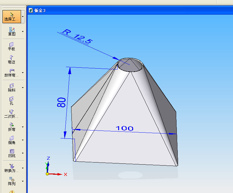

[已答复] SE 天圆地方的展开图怎么画啊
发表于 2007-12-16 11:52:53 | 显示全部楼层 |阅读模式 来自: 中国浙江丽水
方边尺寸为100   圆为25   高为80    板厚为1.5      单位:mm
; B" R& J4 S* p! i9 ~( |' D( `% _7 x2 b5 t# [5 L. ]
求高手帮个忙出个教程  让新手们学习学习) a6 q3 o' s: D, {4 Q

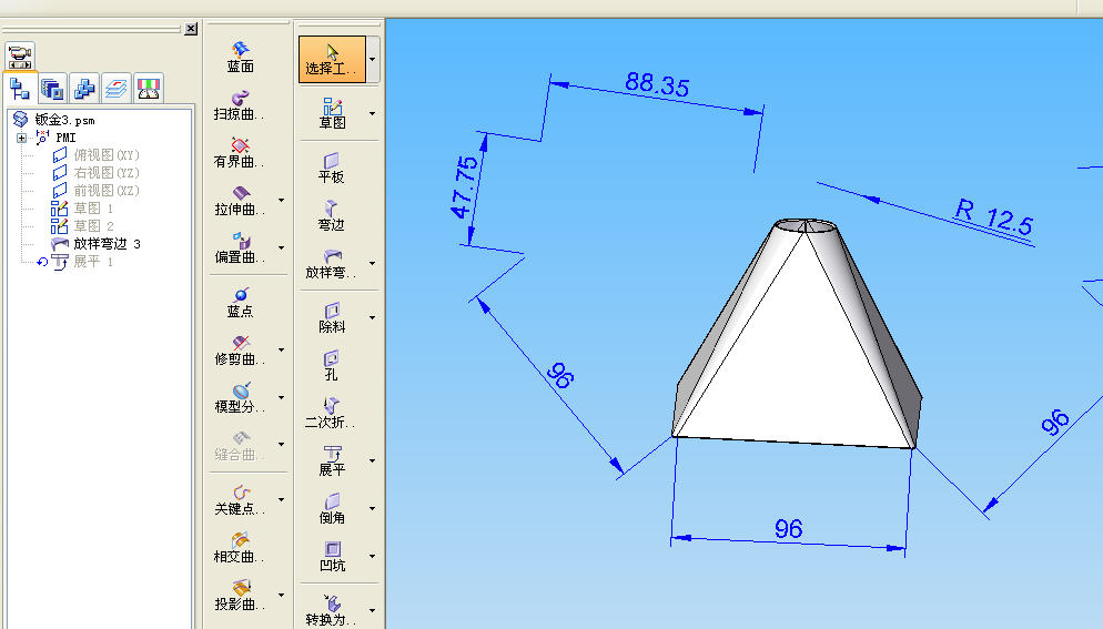

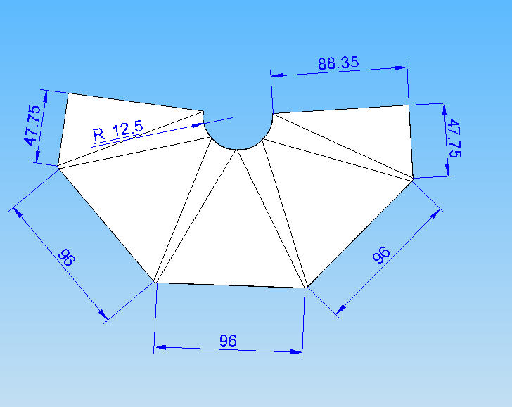

SE钣金展开图2 o8 N4 q, ^! ^
http://photo1.bababian.com/upload6/20071216/EBC4259FDD202EDB1900CD2BC996B42F_240.jpg8 p4 u  b% b; V  P" R, x
http://photo1.bababian.com/upload6/20071216/27CD97E32772047FC94B09EC7354ED39_240.jpg
  o: Y. L0 T% O5 D7 k3 }http://photo1.bababian.com/upload6/20071216/F78979A163BD7BC5CD67267A8BA0FF68_240.jpg
发表于 2007-12-16 14:32:39 | 显示全部楼层 来自: 中国北京
分两半,然后——放样弯边。

发表于 2007-12-27 13:45:28 | 显示全部楼层 来自: 中国浙江温州

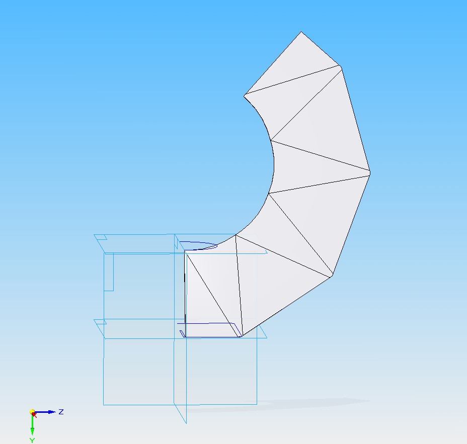

发表于 2007-12-27 14:55:13 | 显示全部楼层 来自: 中国北京
楼上的大哥,为什么一样的尺寸,我的图却是这样的效果?我把图片和文件发上来了,大家看一看,我这是哪一方面的问题,是不是在进行放样弯边的时候参数不对?
钣金1.rar
198.14 KB, 下载次数: 58
发表于 2007-12-27 14:58:52 | 显示全部楼层 来自: 中国北京
回复 5# 的帖子
我只是想看看你是怎么做的,你也看到了,我的怎么出来是这个样子,而且不能展开
发表于 2007-12-27 15:21:16 | 显示全部楼层 来自: 中国浙江温州
上口的参数错了
发表于 2007-12-27 15:56:45 | 显示全部楼层 来自: 中国北京
请问应该怎样修改呢?
发表于 2007-12-27 21:25:38 | 显示全部楼层 来自: 中国台湾
最主要是上口參數不知如何設定,他都內定四等份,不知如何增加等分質,請大大教一教。謝謝
发表于 2007-12-28 07:47:59 | 显示全部楼层 来自: 中国浙江温州
加钣厚参数
发表于 2008-1-10 12:51:48 | 显示全部楼层 来自: 中国北京
呵呵,钣厚参数我也不知道怎么加的,不过我又学了一招,不知道这样算不算是天圆地方了,呵呵,我现在还处于人云亦云的阶段,不具备思考的能力,在我看来,思考是建立在对知识的充分掌握的基础之上的
发表于 2008-1-10 14:33:04 | 显示全部楼层 来自: 中国北京
是不是草图封闭的原因呢?
放样中如果草图封闭是无法展开的,看看是不是草图都封闭了呢?

发表于 2008-1-27 12:26:39 | 显示全部楼层 来自: 中国台湾
研究半天原來天圓地方在Solidedge鈑金是這樣畫阿SW畫的比較不像
天圓地方
天圓地方
展開
展開
