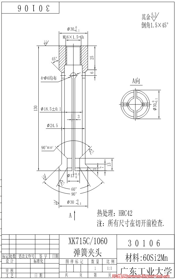

弹簧夹头夹紧零件用的

好是好,就是孔不太好加工,贴个图。
& J$ h% k/ V5 o2 T( j4 Q; _" _' n 0.jpg
发表于 2010-7-18 12:36:23 | 显示全部楼层 来自: 中国湖北十堰
这个图画的不厚道。一般是加工中心抓刀用的卡头。1 j$ t3 l2 D: \$ `+ X& w7 F
1.螺纹部分安装不好装,没有铣扁,螺纹在热处理后就不好用了。
5 S6 _% h3 r% p" ~& v5 R2.这个东西在自由状态下必须要张开。需要控制自由状态尺寸。5 z+ z4 q  u' c$ H& j7 d- i8 M3 [
3.没有任何形位公差,装配可能很困难。8 ~: X8 C; C. K! a% H
其余不说了
