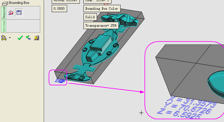

cimatronE也有不用UCS的做边界盒功能: Snap1.jpg
